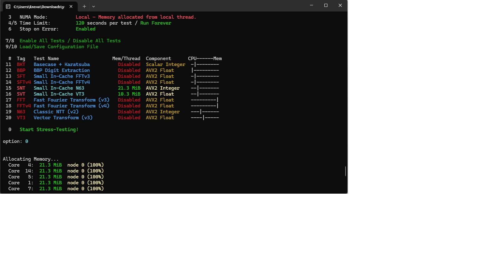

настройки теста
Тест n63 vt3.jpg [ 155.51 КБ | Просмотров: 1416 ]
настройки правильные сделал?
Куратор темы
Регистрация: 10.06.2011
Нет, нужно было выбрать 19 и 20.

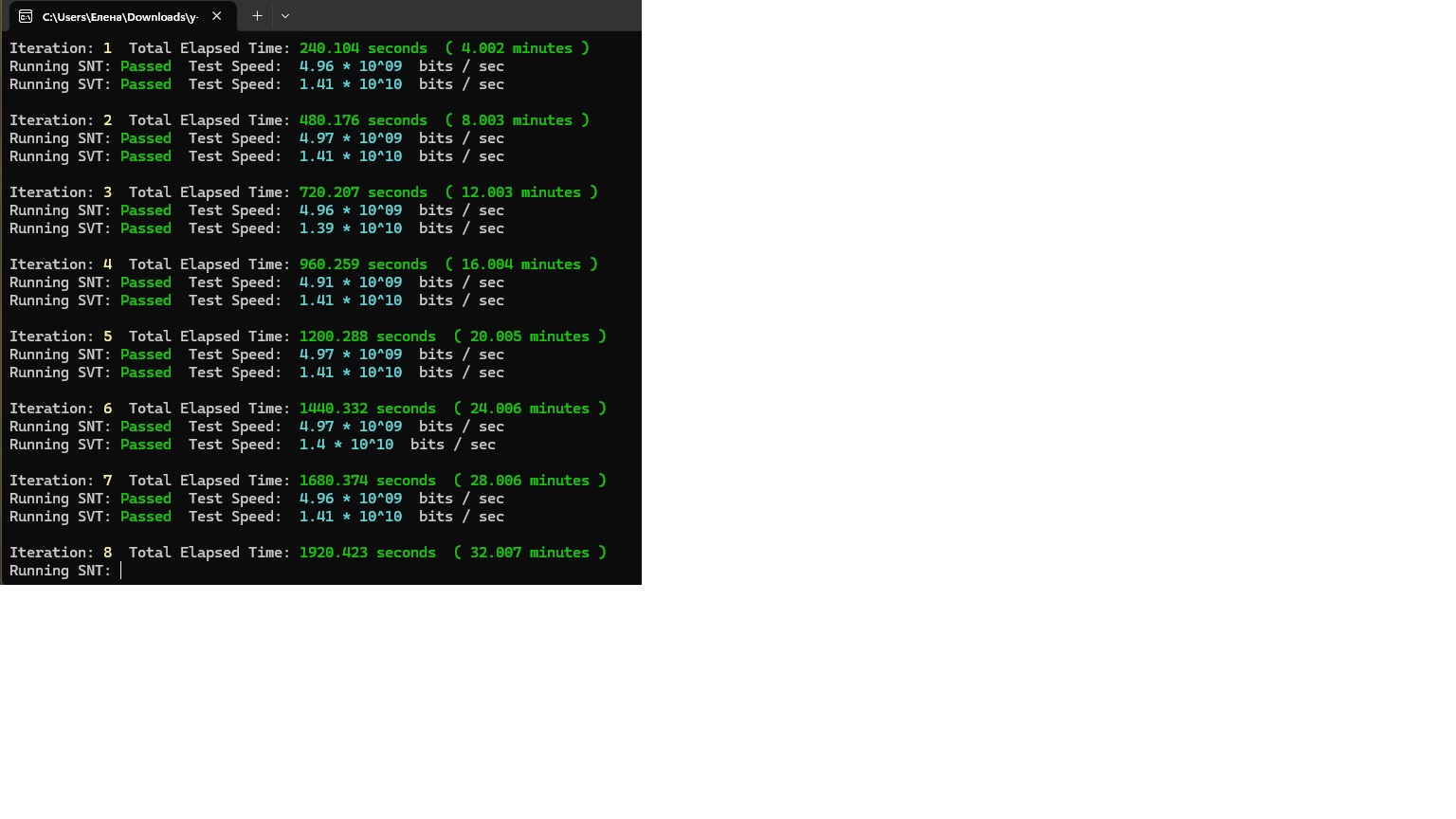

Тест 32 минуты прошел
Тест 63_vt3 32 минуты.jpg [ 180.96 КБ | Просмотров: 1399 ]

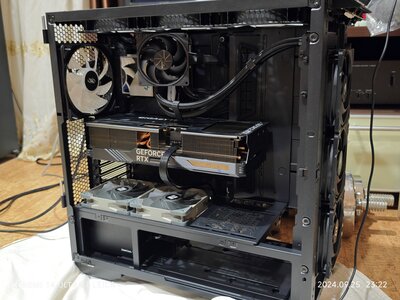

heonic не брезгуй обдувом.

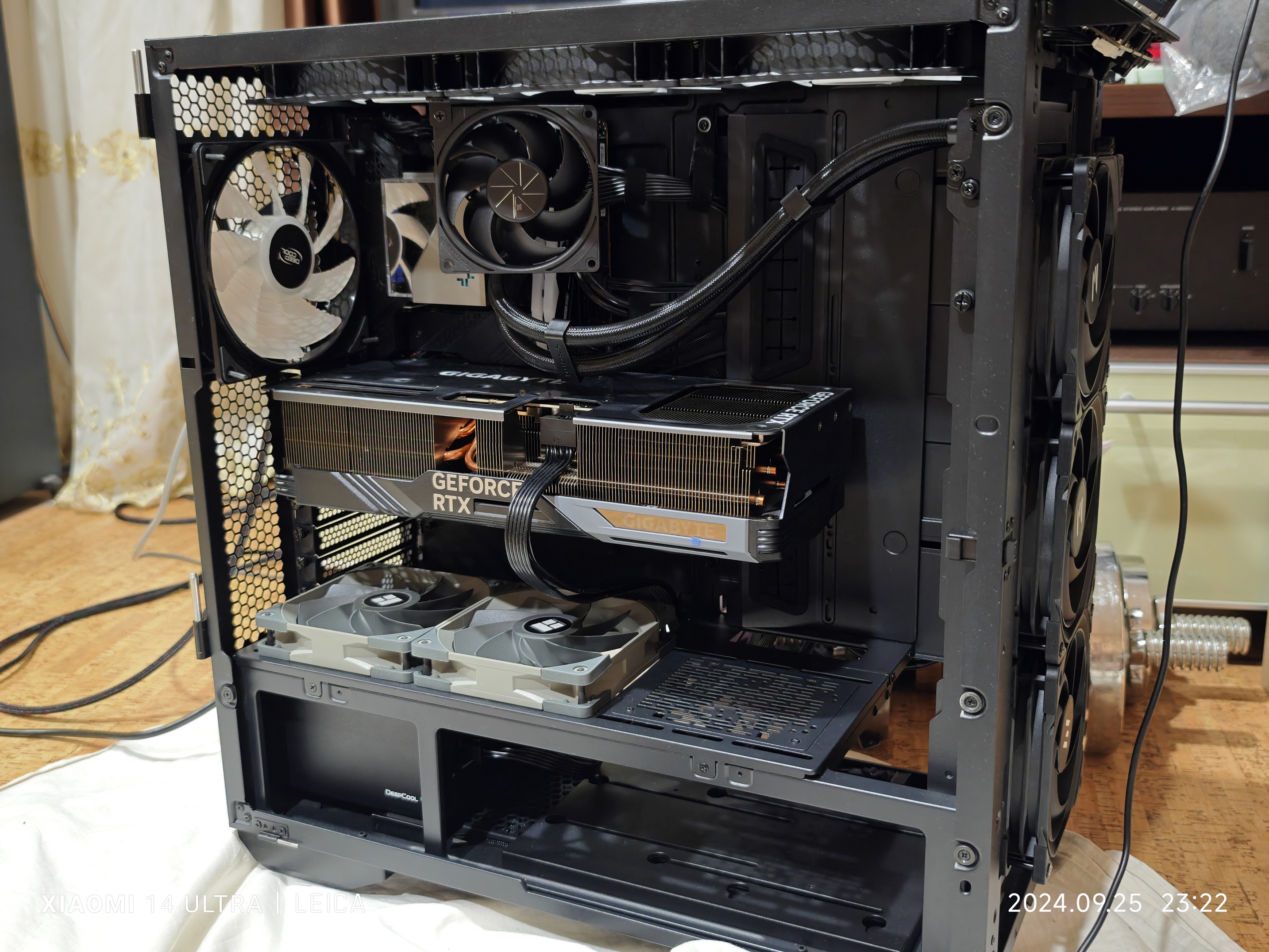

Я для 13700к системки с 7800с34 на воздухе вот такое соорудил с винтом на 92 мм
1727988312713.jpg [ 1.37 МБ | Просмотров: 1395 ]
Уголок с озона
https://www.ozon.ru/product/ugolok-perf ... 563250115/
но можно и от детского конструктора использовать, но вообще лучше 20х20 или 25х25 мм взять, отодвинуть винт вниз.
Конструктор также позволит это сделать - там деталей...
На данной системе мне это мешали сделать шланги АИО, поэтому 15х15

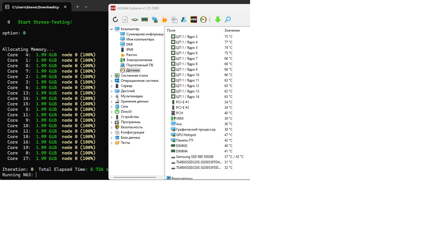

vt3 не прошел, снижать частоту?
Класс! Беру на вооружение, на работе пропеллер есть, установлю, спасибо за подсказку

У меня получается идет перегрев?
Добавлено спустя 9 минут 50 секунд:
А AIDA64 смотрю температуру памяти она в норме
t_DDR
t_DDR.jpg [ 220.83 КБ | Просмотров: 1383 ]
не факт.
Нужен скрин хвинфо:
Что с напряжениями на память, вдд2, тх, са.
РЕФИ попробуй сразу 32767. Заодно посмотри, вернулась ли скорость.
Добавлено спустя 1 минуту 11 секунд:
эти тесты и не нагрузили память просто.
Более всего греет Карху.
Кранчер ВТ3 поменьше.

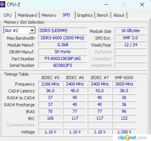

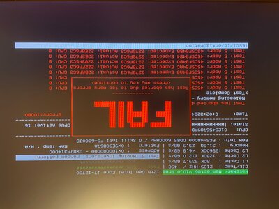

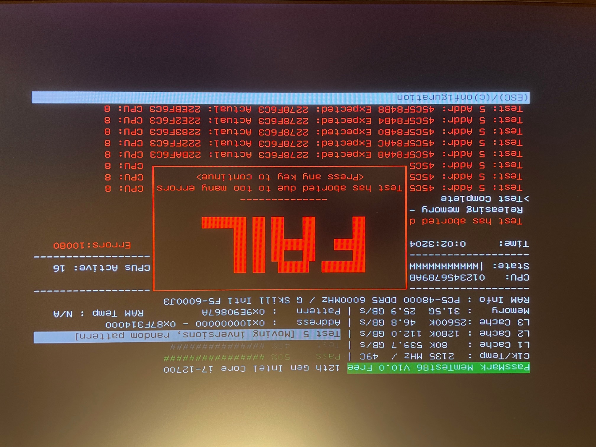

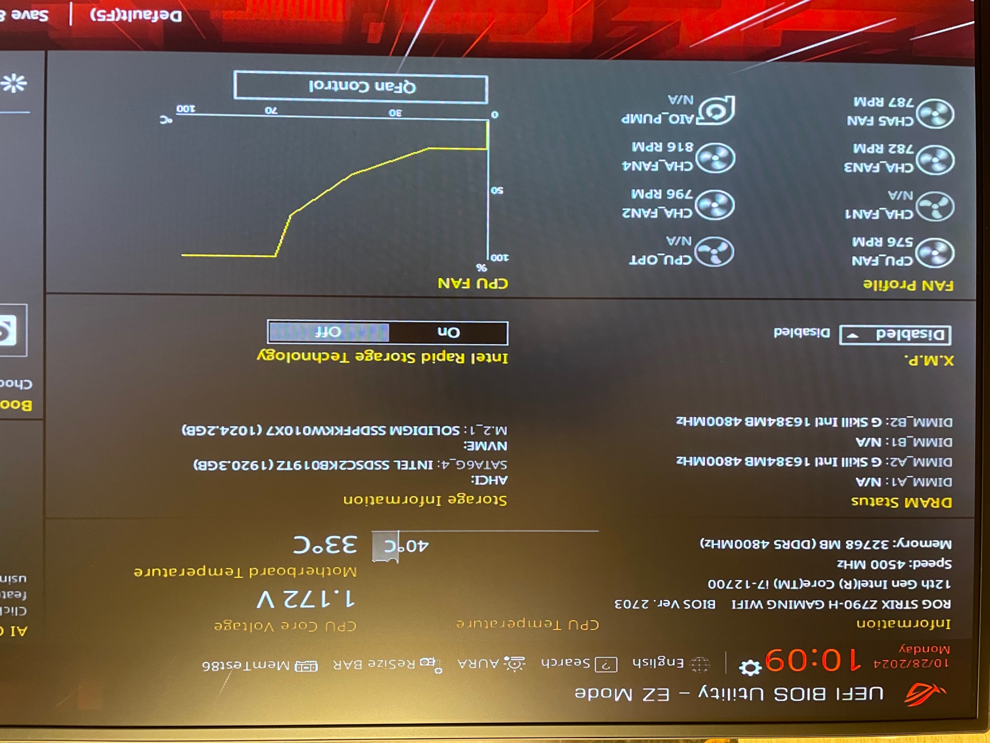

Регистрация: 10.11.2015
Всем привет.
Последний раз занимался разгоном много лет назад, недавно собрал ПК и сразу обновил BIOS до последней версии.
Не работает профиль XMP Profile 1: 6000MT/s 36-36-36-96 1.35V, постоянные зависания и BSOD, memtest86 показывает много ошибок, но на сайте Asus указана совместимость матплаты ОЗУ и процессора!
JEDEC Profile: 4800MT/s 40-40-40-77 1.1V работает нормально полный memtest86 прошел без ошибок, все остальные тесты комплектующих в норме.
Подскажите как запустить ОЗУ на 6000, у меня в BIOS нет выбора настройки вручную (manual) в Ai Overclock Tuner
Конфигурация ПК:
Windows 11 Pro, 64 bit, 23H2
Asus ROG STRIX Z790-H GAMING WIFI (BIOS Version 2703, 2024/10/18)
Intel i7-12700 (non-K series)
G.Skill F5-6000J3636F16GX2-TZ5K (2x16)
CPU.png [ 136.13 КБ | Просмотров: 1241 ]
SPD.png [ 111.84 КБ | Просмотров: 1241 ]
BIOS.jpg [ 901.24 КБ | Просмотров: 1241 ]
XMP-6000 Fail.jpg [ 960.5 КБ | Просмотров: 1241 ]

heonic писал(а):
обязательно в биосе отключить VDDQ Training
пробуй оба варианта. Я бы ставил в авто.
Тебе в биос нужно для тренировок только 2 вещи выставить (если они есть, офк):
- Round trip latency - Enabled
- Turn around timing training - Disabled
Тайминги поставь:
CL 36 (ну или оставь пока 38, но плин, многовато)
RCD 44
RCDW (если есть) 44
RP 44
RAS 56
REFI 65535
RRD 8
RRD_L 8
FAW 32
CWL 34 (или 36, если CL 38)
RTP 12
WRPre 90 при CL36 и 92 при CL38
RDPre 12
Остальное авто.
Напряжения на память VDD 1.47, VDDQ 1.41
VDD2 (оно же есть?) 1.36
Vimc (это же оно Тх на гигах?) - 1.29 или 1.32. Можешь начать с меньшего.
SA 1.2
Последний раз редактировалось CHiCHo 31.10.2024 12:04, всего редактировалось 1 раз.
