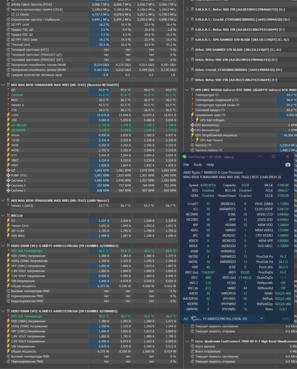

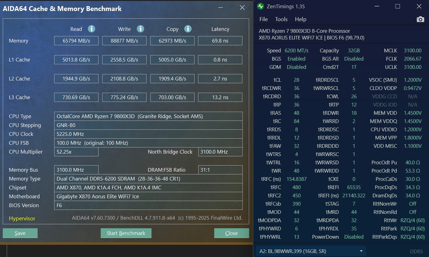

Я на таких настройках остановился (на скрине ниже) m-die, минимальные вольтажи, ничего не греется, а разницы в играх вообще нет, смысл жарить все железо не вижу вообще. При 6400, нужно задирать вольтажи SoC и памяти, что ведет к большему нагреву памяти и самое главное процу, соответственно он меньше бустит в тестах и получаем шило на мыло, в играх даже при одинаковом бусте разницы нет. Пробовал на 6000 и занижать тайминги, тоже нужно вольтажи на память поднимать и толку от этого нет, пропускная способность все равно ниже, латентность такая же, смысл жарить на завышенных вольтажах. Для игр нужно искать настройки, чтоб была золотая середина, минимальные вольтажи и низкие температуры, по фпс даже с упором в проц разница минимальна, какая разница 226 или 223 кадра у тебя будет, а если упор в видяху, то сравнение вообще на уровне шизофрении. Хочется циферок в Аиде, вот только толку от них нет в реальных задачах, все в районе погрешности. Нужен прирост по частоте процентов 30-50% чтоб хоть что-то ощутить, а разница в частоте 3% или даже 6% маразм. Только спортивный интерес и убитое время. По сути влияющие настройки на результаты это tRFC и tREFI, ставишь XMP, настраиваешь эти тайминги и забываешь. Конечно же ИМХО, каждому свое.
Скрин
Снимок экрана 2025-10-07 150000.png [ 403.59 КБ | Просмотров: 2317 ]
Добавлено спустя 9 минут 38 секунд:
Больше вопрос про частоту FCLK, что же лучше 2067 синхронно с контролером памяти или на 2200? Разница видна только в Аиде, а так прогнал бенчи в 10ок игр, разницы нет. В линпаке типа должна быть разница, но там у меня упор в проц наверное, т.к. выдает при любом FCLK 480-486 Гфлопс. Просто FCLK 2200 стабильно работает при 1.13v так же как и 2067 у меня сейчас стоит, а вот что лучше, при том что разницы я как таковой не вижу, может где-то минимальный фпс будет лучше или еще что?

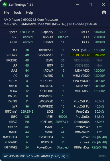

Что скажите? это все что я смог выжать из этих ультра дешманских DDR5. Можно 6000 оставить с зажатыми вторичками но по скорости чуть медленнее, задержка такая же.
Относительно asrock, msi смогла работать в режиме 6200. Как минимум Memtest5 extrime@anta777 и час V Crancher проходит.

Куратор темы
Регистрация: 10.06.2011
Плохо с напряжением vddp.
Что не так? низкое?
Я же правильно понимаю это напряжение памяти?
Ryzen 9 9900X, MSI MAG B850 Tomahawk Max WiFi(ASRock B850 Pro-A), AX5U6000C3616G-DTLABWH, RTX4070SUPER.
Куратор темы
Высокое.
Лучше до 0.95

anta777 писал(а):
Высокое.
Лучше до 0.95
Сори я тупой, щас поправлю.

Оно?
vddp.png [ 62.04 КБ | Просмотров: 2168 ]
Оно, но родное напряжение памяти 1.35, а не 1.30.
Ага, только с родным она перегревается. Сыпет ошибками.

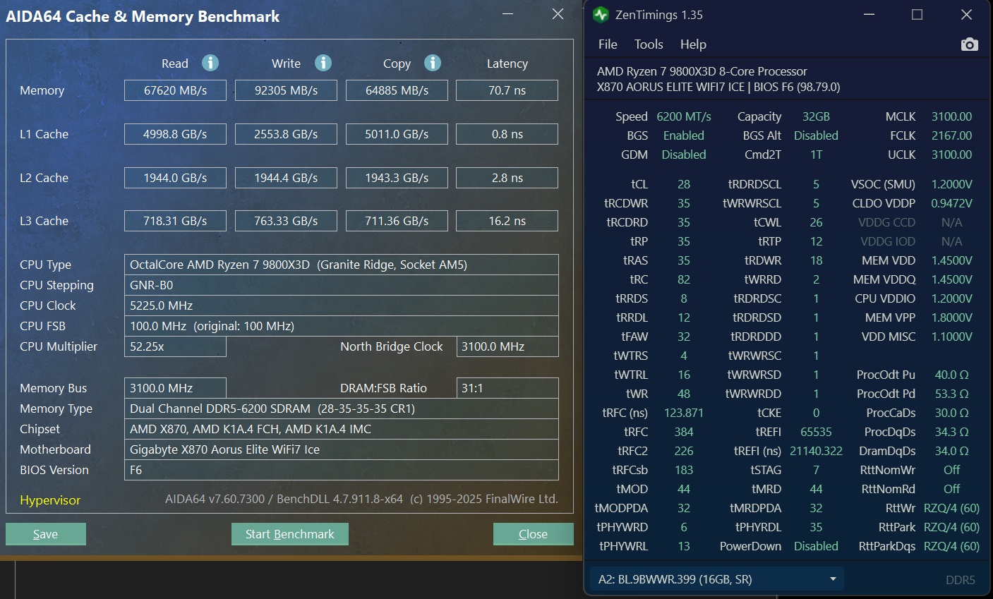

Подскажите, на сколько плохо натыкал и что надо править?
Тест стабильности на один круг проходит.
Или может у кого пример настроек профиля для cl28 6200 есть?
mem.jpg [ 360.83 КБ | Просмотров: 1781 ]
Вариант 2 - тоже, вроде, стабильно
mem2.jpg [ 365.32 КБ | Просмотров: 1768 ]
Вариант 3 - тоже
mem3.jpg [ 370.31 КБ | Просмотров: 1755 ]

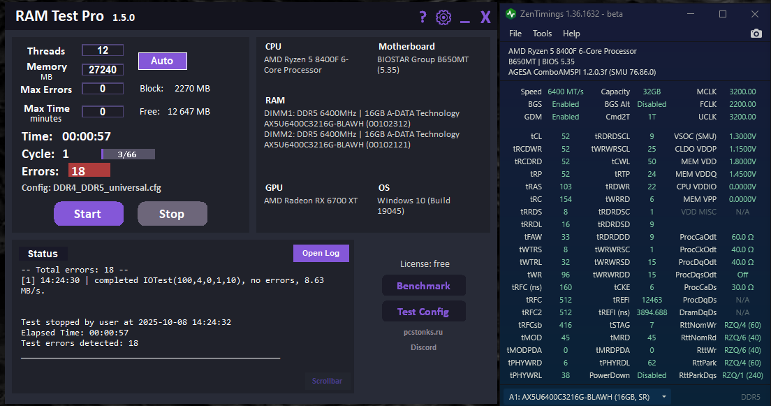

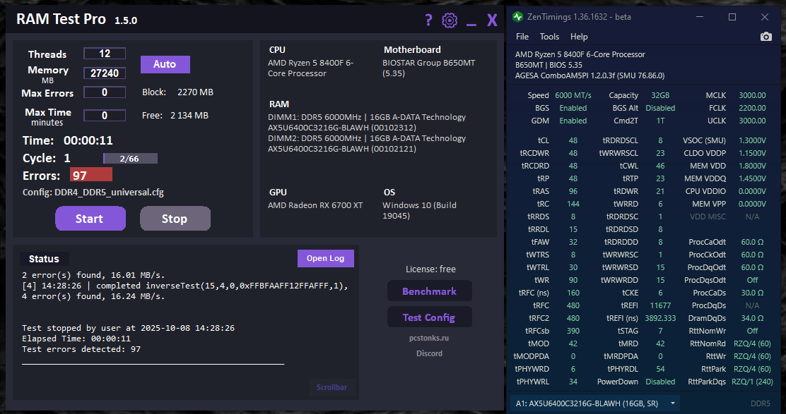

Приветствую всех.
Помогите пожалуйста, память начинает сыпать ошибками на частоте 5800 и выше при UCLK=MCLK. Если поставить 1:2, то память едет даже 6400 без ошибок.
Напряжения в режиме 1:1 выставлял такие: VDDIO=VDDQ=VDD - 1.45, SoC - 1.3 (выше материнка не позволяет поднять), VPP 1.8, VDDP = 1.15, при таких напряжениях ошибок меньше, но они всё также присутствуют на первых минутах в RAM Test Pro .
Материнка Biostar B650MT (Agesa 1.2.0.3f), проц R5 8400F, память XPG Lancer 6400 cl32 Hynix A-Die (2x16).
Была еще материнка Jginyue B650M-D, на ней еще хуже обстояли дела. Неужели мне настолько не повезло с контроллером памяти или у меня просто руки не из того места растут? Какие действия можно предпринять в таком случае?

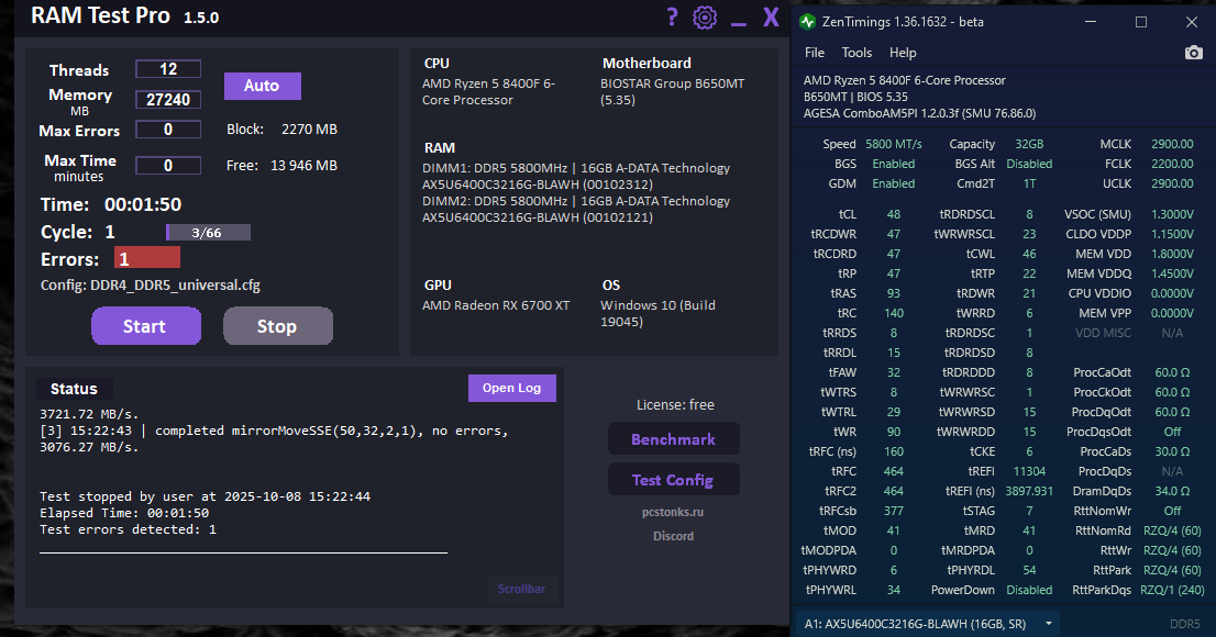

Регистрация: 07.10.2025
anta777 писал(а):
Выложить скриншот из зентаймингса.
6400, 6000 и 5800
Screenshot_65.png [ 94.39 КБ | Просмотров: 1817 ]
Screenshot_66.png [ 106.84 КБ | Просмотров: 1817 ]
Screenshot_67.png [ 97.85 КБ | Просмотров: 1806 ]
Регистрация: 03.04.2008
Sol11 Ну так у тебя FCLK 2200, понятно не едет, не все процы могут с такой частотой ехать, снижай до синхронных с контролером памяти. для 6000 это 2000, для 6200 это 2067, для 6400 это 2133 и так далее. Чтоб получить FCLK, частоту памяти делишь на 2, делишь на 3 и умножаешь на 2. 6400:2=3200:3=1066x2=2133, это и будет частота FCLK
xxToaDxx Спасибо за разъяснение по поводу FCLK, 5800 едет с шиной 1933, осталось напряжения подобрать.
