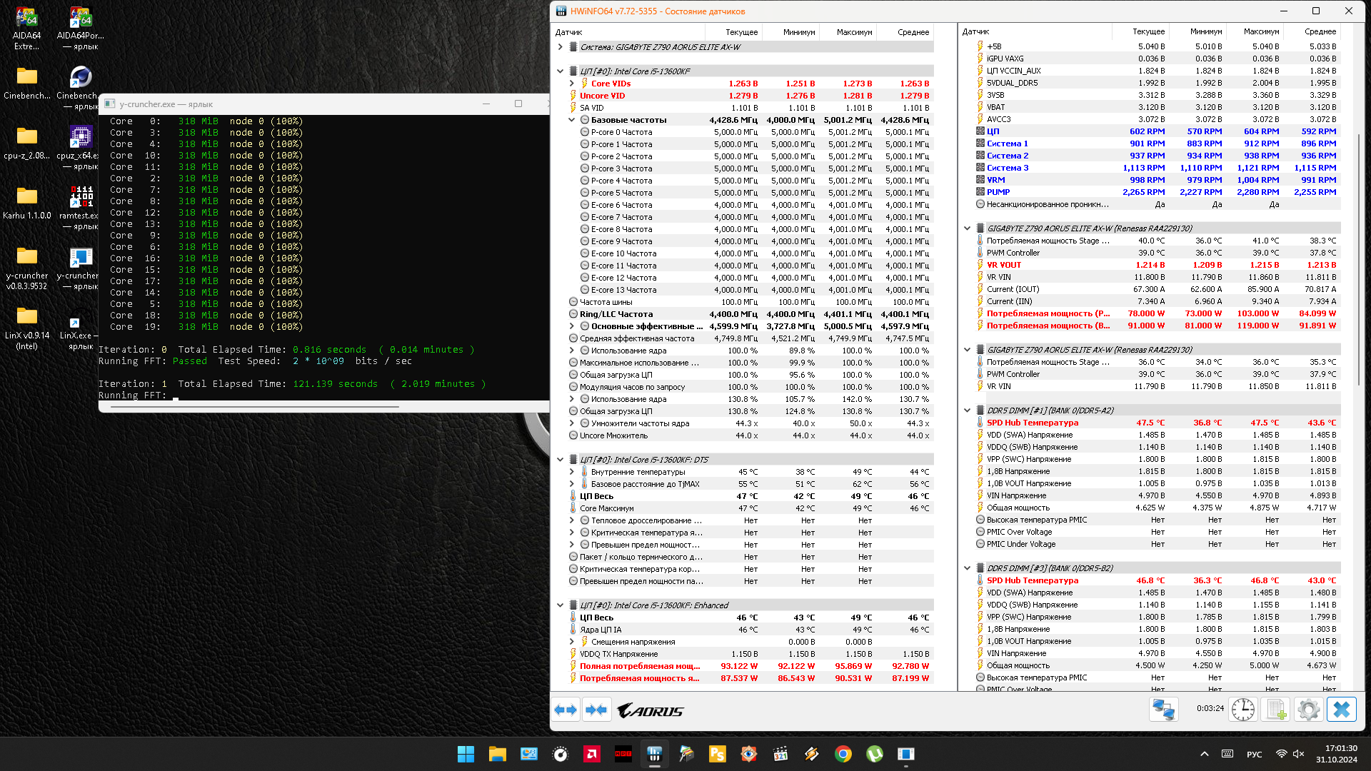

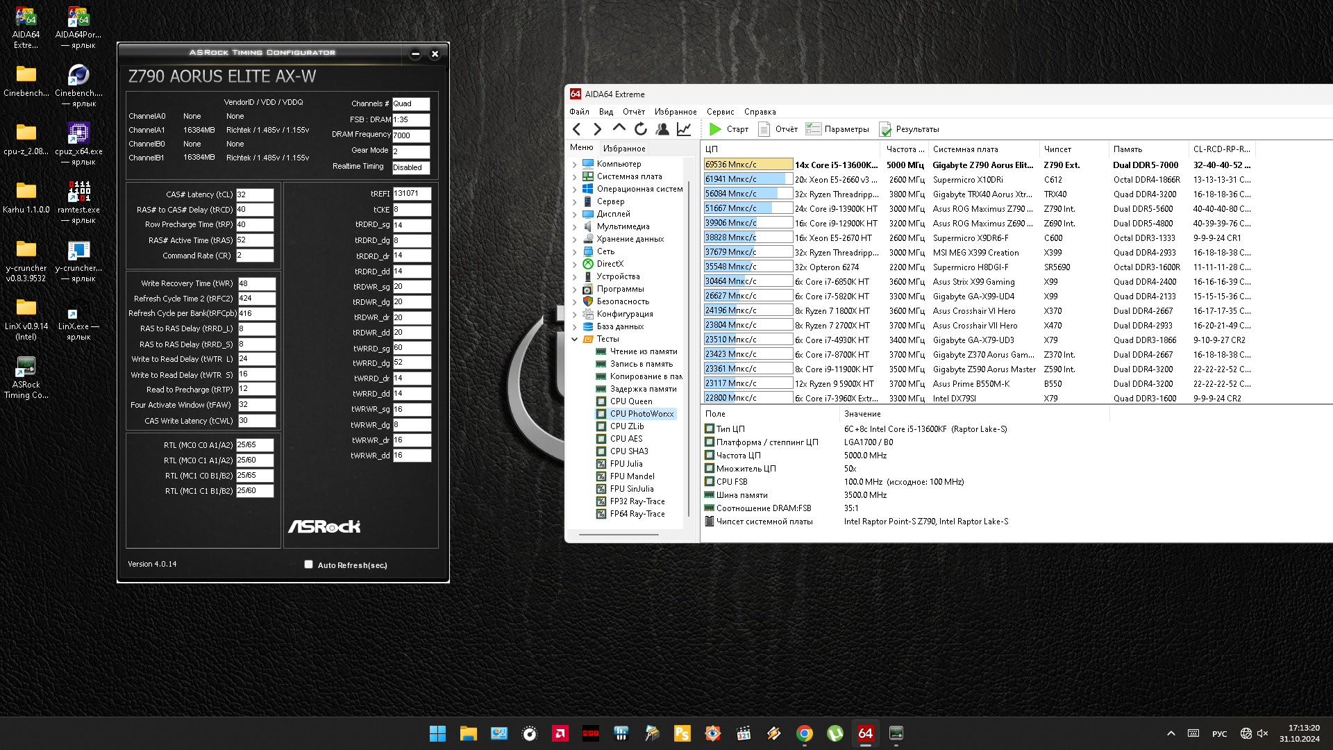

Регистрация: 19.12.2020
Откуда: Россия
CHiCHo 7000 с таймингами от 6800 оптимизированные которые.
напругу для fft требует vdd 1.485
остальное не менял
Снимок экрана (169).png [ 829.75 КБ | Просмотров: 1059 ]

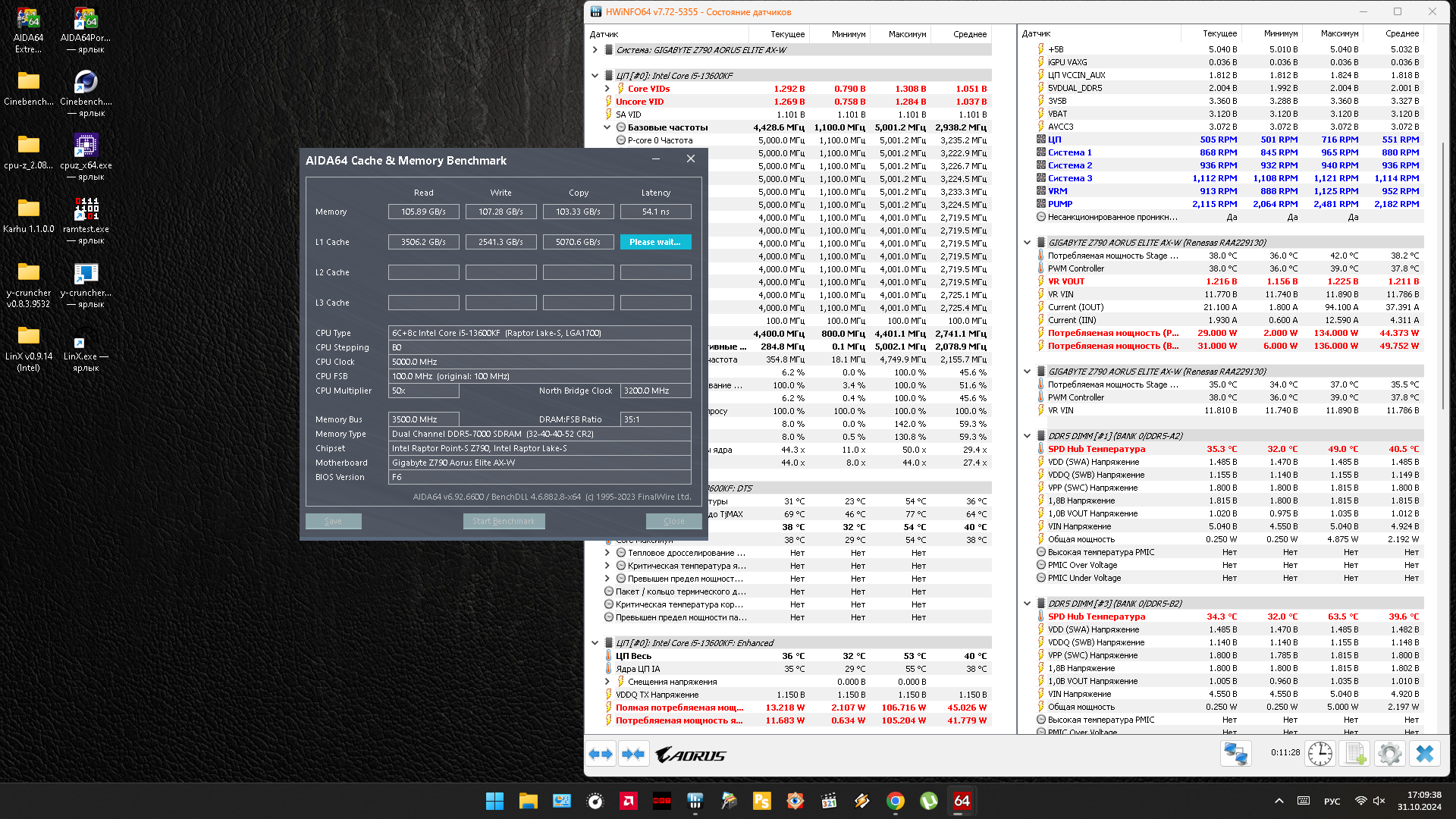

Откуда: Россия
как то так
Снимок экрана (173).png [ 1.29 МБ | Просмотров: 1050 ]
Снимок экрана (172).png [ 1.29 МБ | Просмотров: 1050 ]

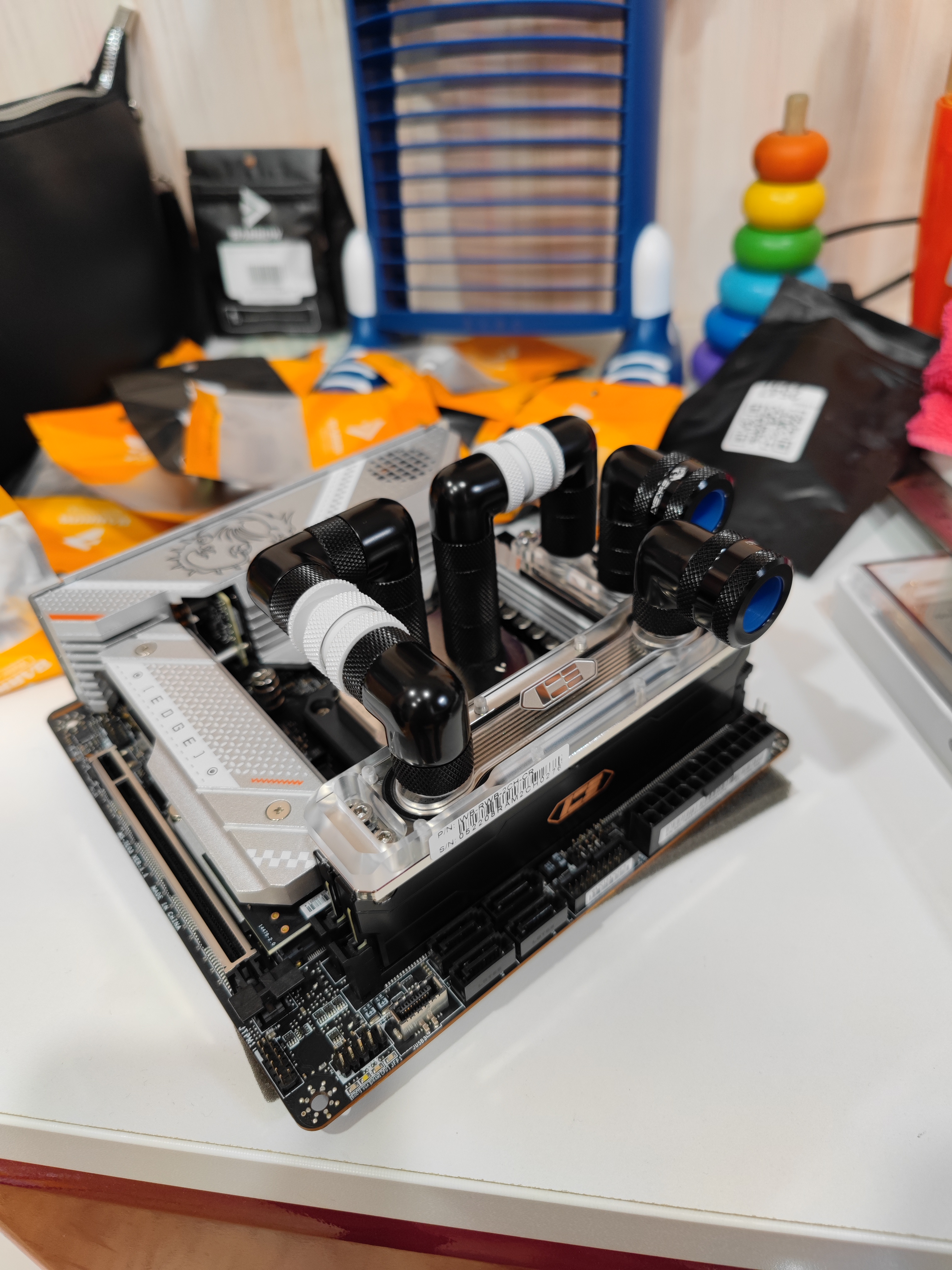

heonic писал(а):
четырехранговая
двуранги? Неее, обычная 32 гига, конечно. Но и 24+24 - тоже одноранги.
3d0c03a8a19e0193.jpg [ 114.89 КБ | Просмотров: 1044 ]
Уж была тут моя система на фото
1692011170462.jpg [ 3.61 МБ | Просмотров: 1044 ]

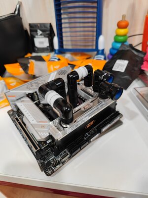

Ну это точно не то фото которое ты мне скидывал :D где такой покупал обдув? Или сам сделал?
Это не обдув, это водяное охлаждение, круто
Добавлено спустя 1 минуту 44 секунды:
Тайминги конечно у тебя по красоте

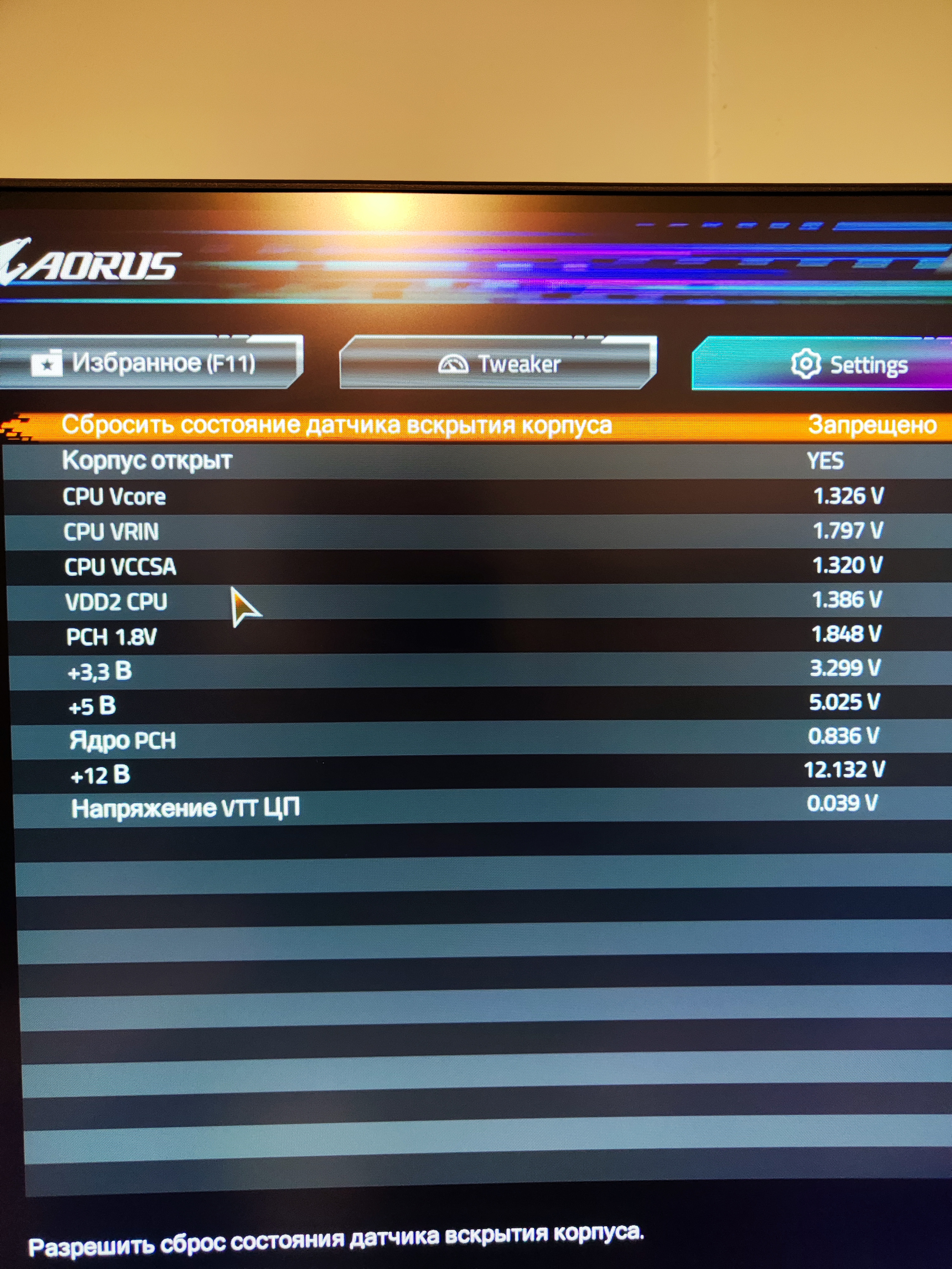

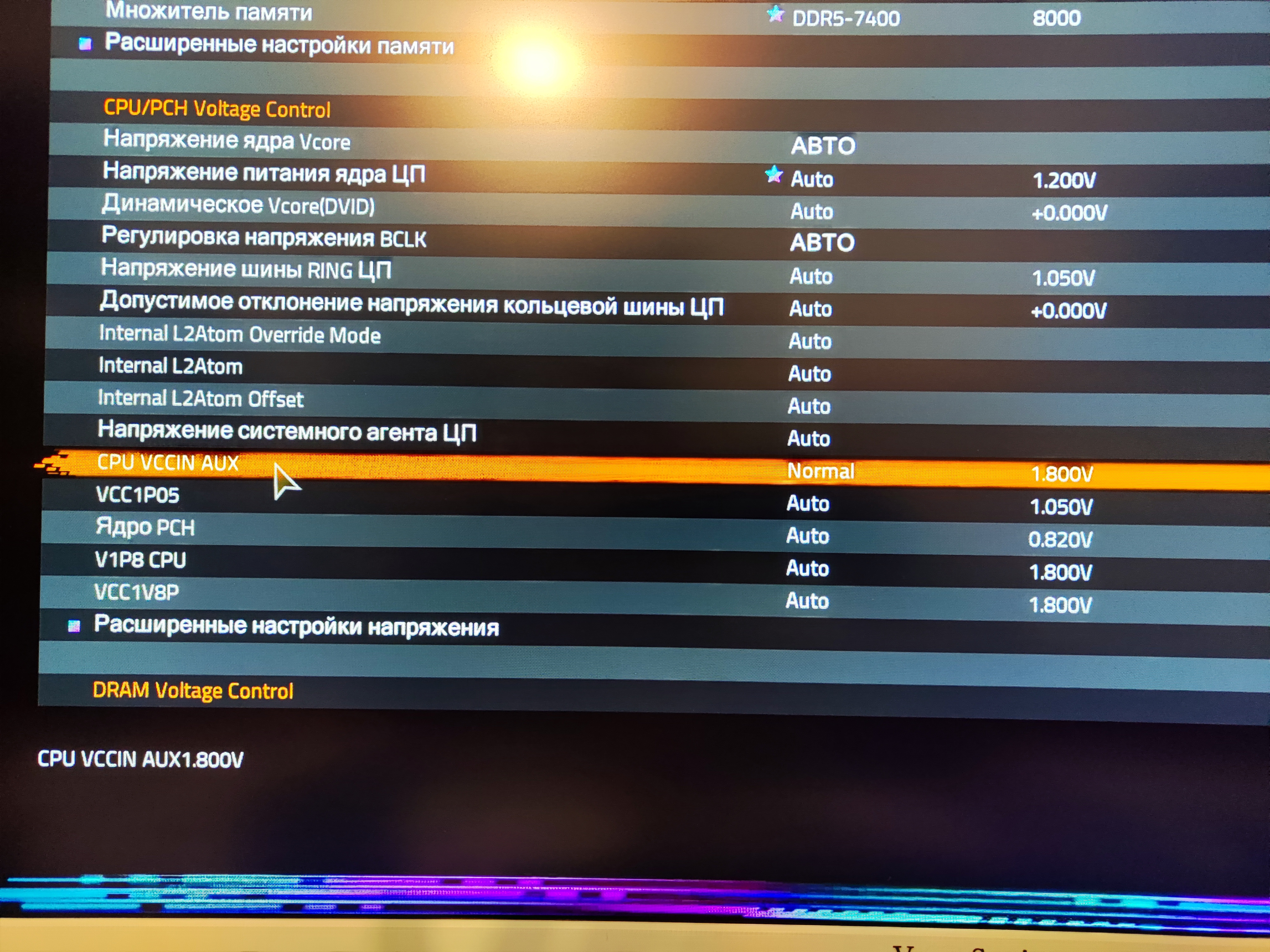

Регистрация: 23.10.2024
Откуда: Красногорск
Не могу найти в гигабайте CPU SA, ODT TRAINING , как-то всё по другому написано.
На этом фото какие-то параметры меняться?
VPP AO Vltage напряжение 1.8 v это и есть SA?
IMG_20241031_210616.jpg [ 4.66 МБ | Просмотров: 946 ]
IMG_20241031_204558.jpg [ 4.66 МБ | Просмотров: 968 ]
