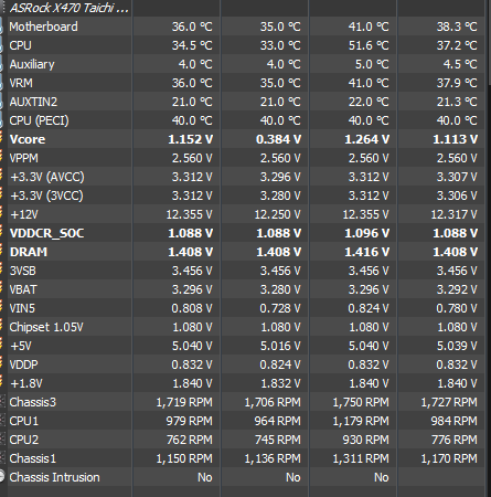

Регистрация: 03.10.2019
wolfire писал(а):
Чет не вижу напряжение ddr в HWiNFO
неужели не показывает? :bandhead:
Посмотри в биосе. Если там есть датчик (а он есть), то hwinfo его покажет, обычно в разделе с температурами.
R9 5900X / Asrock X470 Taichi agesa 1.2.0.F / 32Gb F4-3200C14D-16GFX 3733 14-14-14-28 1,5V / RTX 4070 Super / 2560x1440 240Hz
Регистрация: 30.05.2009
а есть скрин? А то там много всего, на счёт датчика интересно конечно... Вроде должен быть...
Гляну ещё в биосе, но там без нагрузки получается или на оперативки напряжение не меняется?
На цп мать сбрасывает вольтаж, а на оперативке это значение всегда фиксированное, даже если стоит на авто?
Если так, тогда всё понятно
В биосе, если ставлю на авто, слева напротив показывает 1,5 В (dd3). Так вот если будет нагрузка, мать поддаст вольты, или 1,5В будет всегда? Поэтому и хотел посмотреть прогой в нагрузке, что бы узнать напряжение под нагрузкой, а не в простое.
wolfire писал(а):
а есть скрин?
ищи DRAM
scr.png [ 30.05 КБ | Просмотров: 5302 ]
Hro писал(а):
ищи DRAM
у меня немного другая картина, получается облом по датчикам?
Раз так значит аида тоже не покажает? CPU RPM даже нет, странно, AIDA вроде это показывала, но не хочу её ставить, чтобы один раз посмотреть напругу на ddr

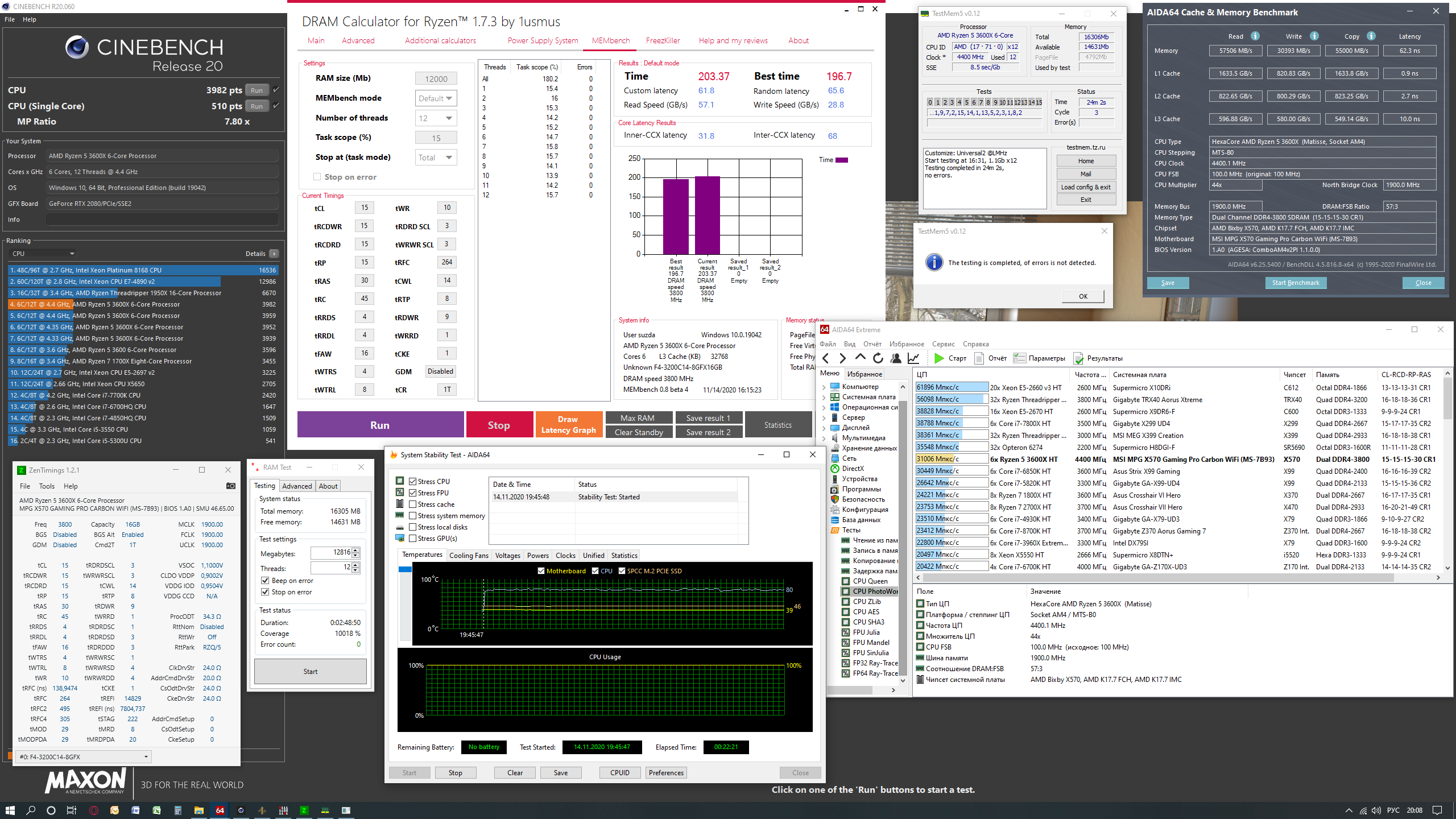

Регистрация: 24.06.2019
Откуда: Владивосток
Фото: 4
Всем привет! Ура! Администрация появилась!
Для статистики:
CPU: AMD Ryzen 5 3600X@4.4MHz 1.3V Fix;
MB: MSI MPG X570 Gaming Pro Carbon WIFi;
DDR4: 2x8Gb G.Skill FlareX[F4-3200C14D-16GFX] 3800MHzCL15 1.48V.
Снимок экрана (15).png [ 774.24 КБ | Просмотров: 5297 ]
P.S. Пора к немцам.
P.P.S. протестировал - в продажу!
P.P.S. 3800CL14 не может!

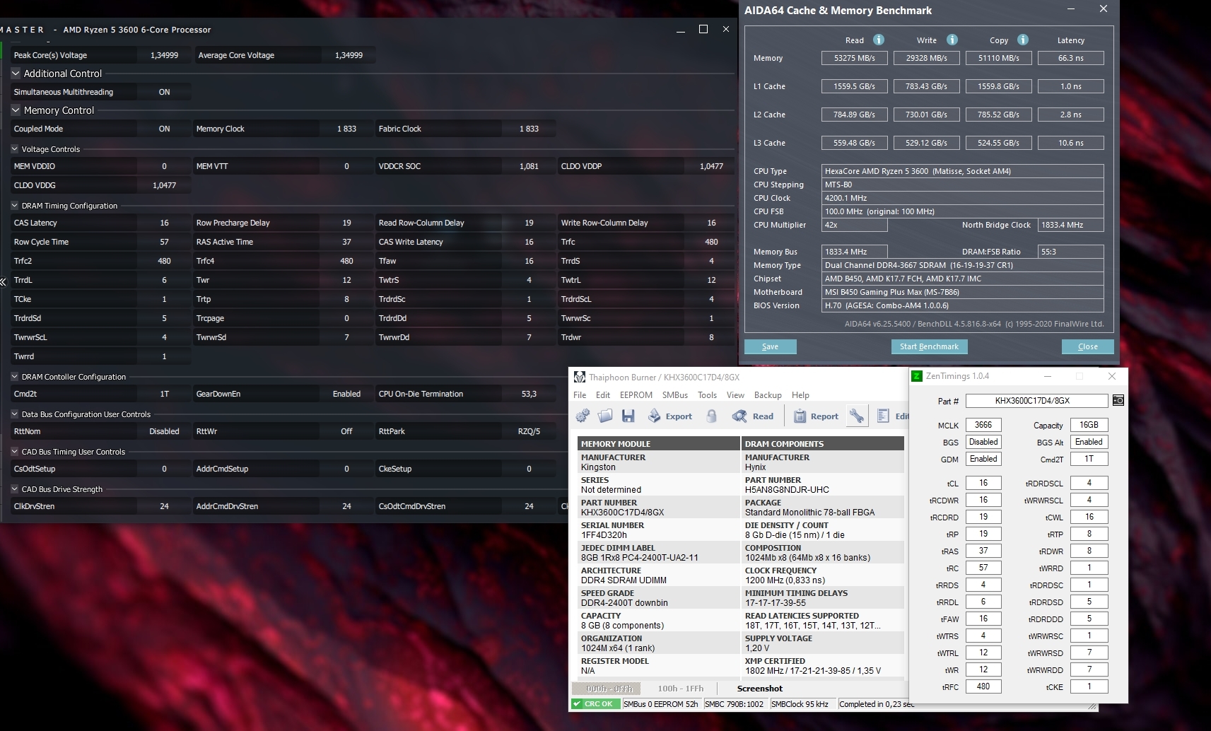

Регистрация: 03.07.2020
Доброго времени суток.
Имеется оперативная память HyperX KHX3600C17D, чип Hynix D-diе.
Какие тайминги можно ужать, и если где-то есть ошибки подскажите пожалуйста?
26dd76cc8cb26db28df6db5b392c0554.jpg [ 791.53 КБ | Просмотров: 5443 ]
RYZEN 5600x/MSI b450 gaming plus max/RTX 3070 MSI Gaming Z trio/Kingston HyperX 3600RGB cl16/be quite SYSTEM POWER 700w/CORSAIR Carbide SPEC-DELTA RGB

Куратор темы
Регистрация: 02.05.2020
Фото: 22
В целом все хорошо, но эти плашки насколько я помню едут 3800, наверное только напряжение памяти крутить уже нужно будет.
