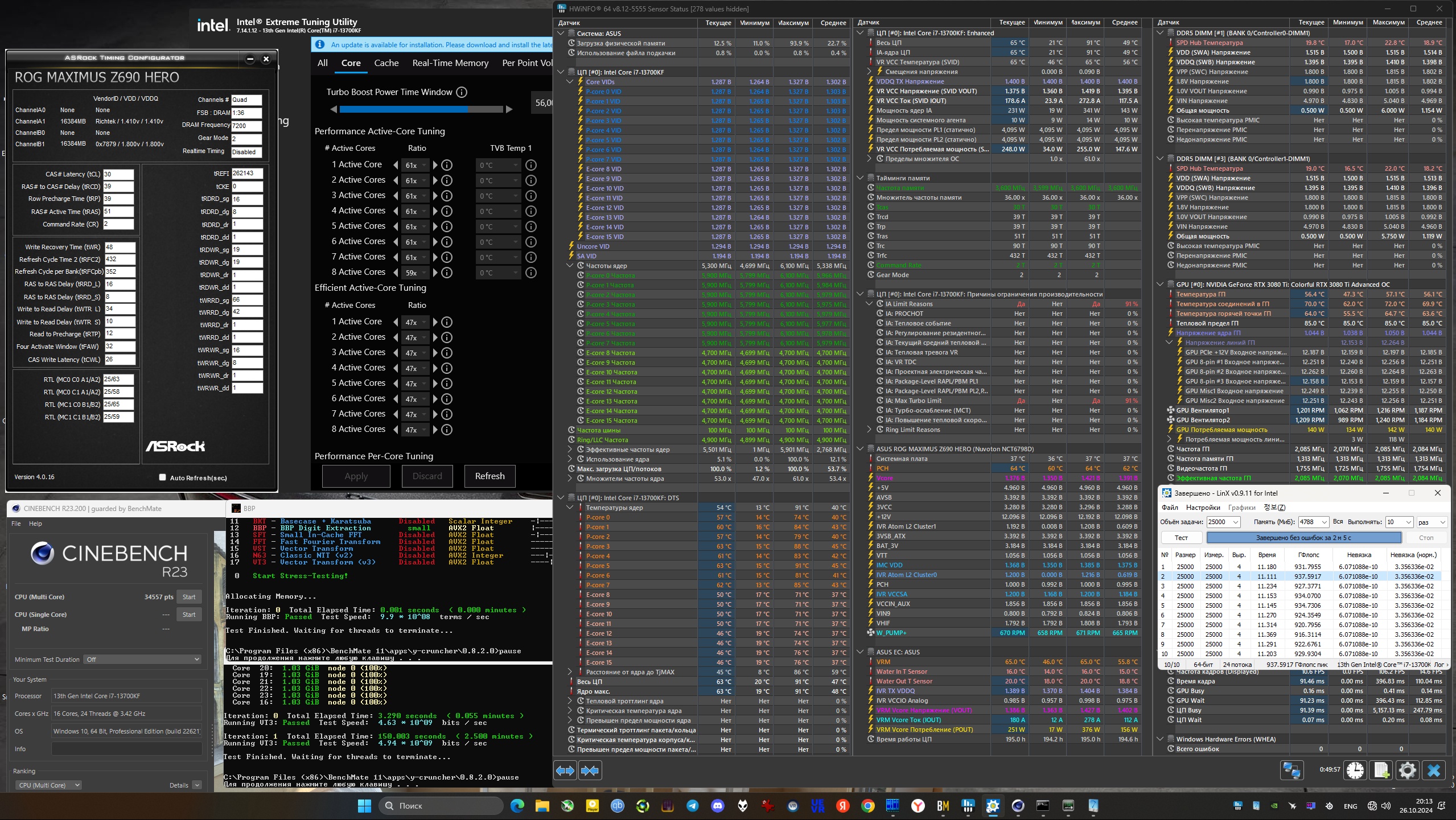

Подскажите как уменьшить латенси? что-то как ни меняй частоты тайминги, не меняется вообще ничего. латенси 96 скорость 77
Куратор темы
Регистрация: 10.06.2011
Дайте скриншот из асрок тайминга и аиды.
TableDRAM(simple+обычная) bit.ly/3rTIBLv bit.ly/32WnkTU
Tm5(ddr4/5) bit.ly/2Oe8R00 bit.ly/2H9jIZH bit.ly/2MUvl6n bit.ly/3wedj8U bit.ly/3STH2wx

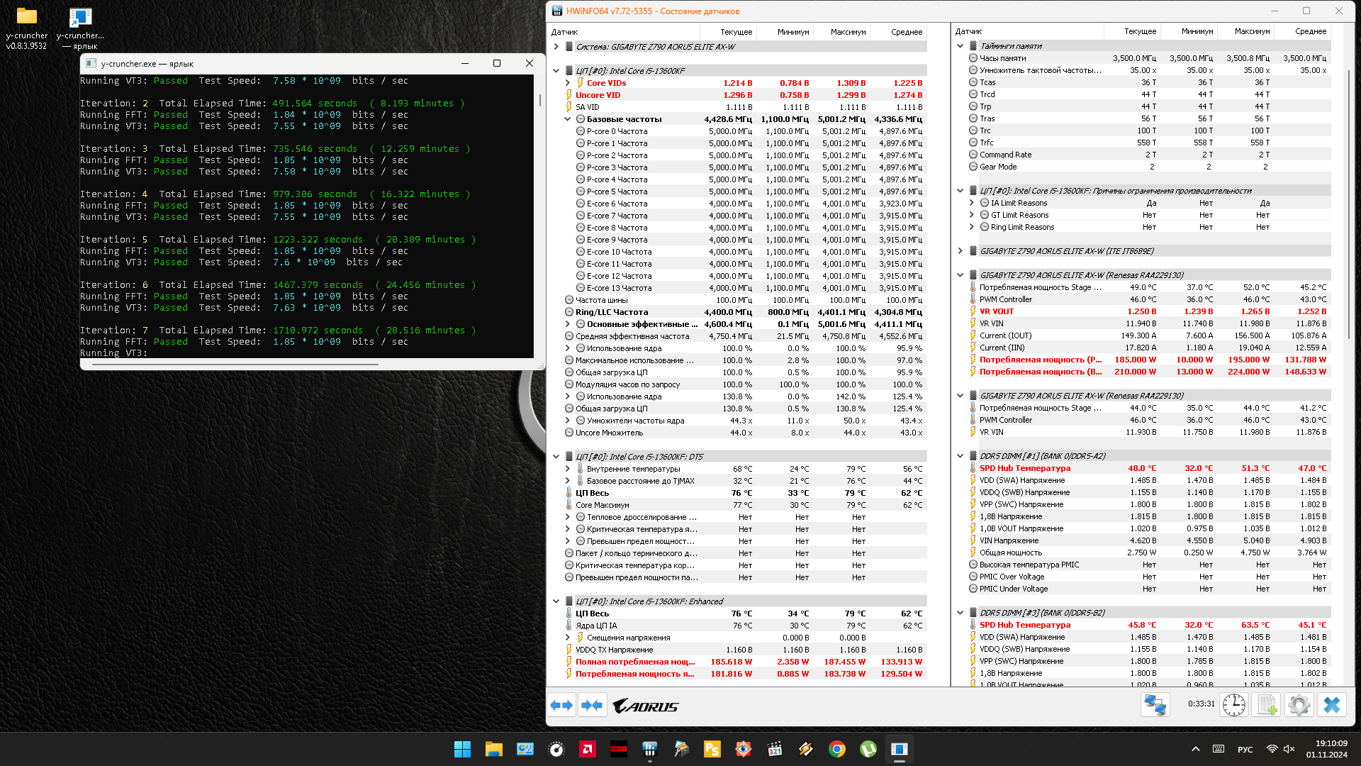

начал все с начала.
поиск частоты с распущенными таймингами.скрин
гига странная доска.или ей ненадо много вольтажа на sa vddq vdd2 так же и по памяти
на скрине стаб 7000 ну как стаб.....хз :D

думаю память не фантан.7000 стаб с таймингами от 6800 на вольтаже по памяти 1.485.при 1.475 уже красный кран.
7200 нехочет в плоть до 1.540.в винду заходит и зависон хз что.но думаю уже предел памяти а не мамки.
и кстати да может все таки биос новый поставлю там поддержка a_data xpg

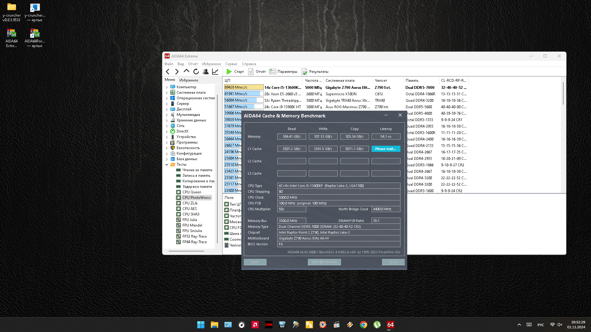

Мой 26-10-2024.jpg [ 1.35 МБ | Просмотров: 645 ]
(напряжения предыдущий АТС просто тупанул)

а смысл.мне проще остаться на 6800 и напругой 1.4v на красивых.чем жарить на 1.5v 7200 с мнимым бустом не стоящим профита.100тыр есть в аиде по памяти.ns плавают от 54.7 до 54.9
ну будет 120тыр.как у AnPriz а ns 57.
