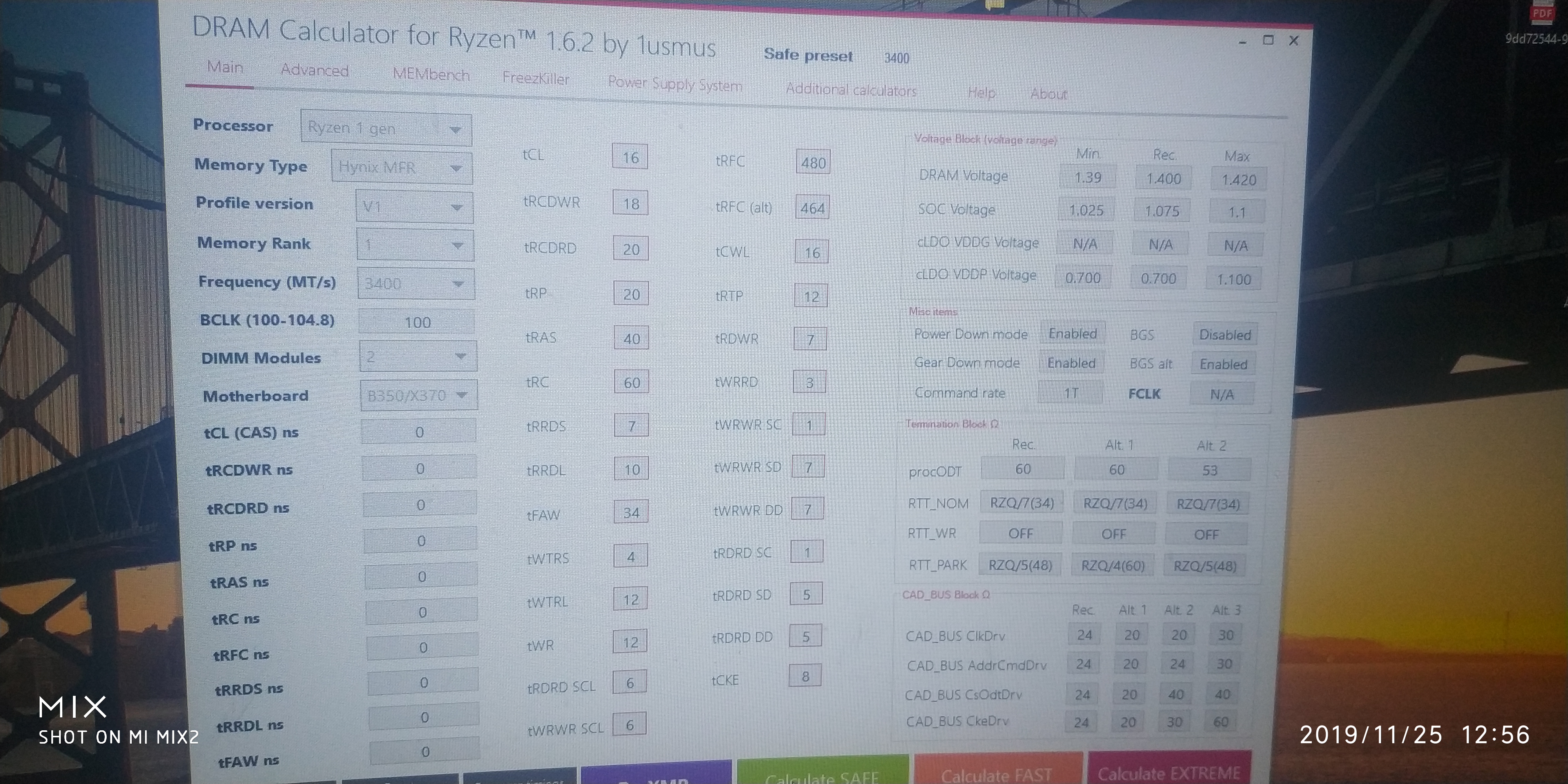

Помогите пожалуйста, разгоняю Оперативная память Corsair Vengeance LPX [CMK16GX4M2A2133C13] 16 ГБ на 3200 через калькулятор, все данные забиваю, дальше логотипа Виндоус не заходит, синий экран.
Мат. Плата asus prime b350 plus, процессор р5 1600 в разгоне (3.9 1.35 в), на данный момент смог 3066 взять драм вольтаж 1.37.

Greenfoll 2077 Задери первички, вторички в авто, так найдешь потенциальный частотный потолок. Дальше занижай первички по одному и тести, потом приступай к вторичкам. Кстати, что за чипы тайфун показывает?
Можешь объяснить про первички и вторички, если можешь. А чипы hynix mfr
Первички - первые 6 таймингов типа 16-18-18-18-38-58. Можешь проще сделать. Выбери в калькуляторе пресет для 3400, вбей его, и поставь у себя частоту 3200.

Регистрация: 25.11.2019
Спасибо, попробую. Если что не получится, можно будет к вам обратиться за помощью?
Сделал как вы и сказали, система запустилась все ок, но в тестмеме засыпала ошибками сразу и зеленый экран появился.

Greenfoll 2077 Можешь попробовать напряжение до 1.4 поднять. Если CL16 попробуй на 18 поставить, только производительность упадет. Иногда включение GDM помогает. И желаельно скриншот с RTC
Поменял на 3200, но все вбил от 3400, скрины попозже скину.
