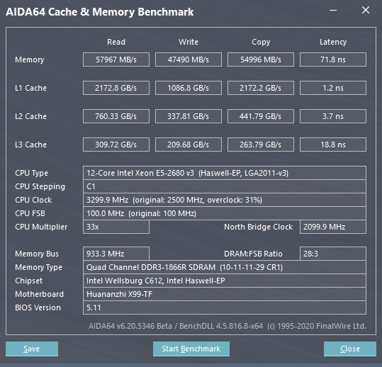

GyJIeBeP2 писал(а):
можно тут узнать?

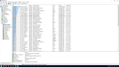

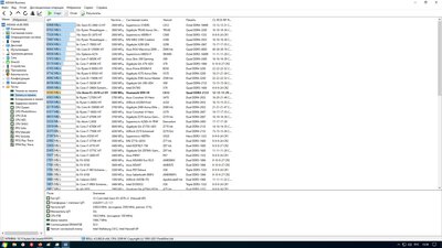

1. до 2100, только если по шине ходить(+ возможно, чисто на однорангах если, по типу, как на скрине↓ с 4ками)
2680v1_def(3.1Ghz) Vs 2680v1@3.32Ghz.jpg [ 548.79 КБ | Просмотров: 1605 ]
2. 10-10-10-24-10-208-5-4-5-17-34 если нет ошибок
иначе 10-11-11-25-10-208-5-4-5-18-36

3. всё у тебя норм по показателям ибо на первой версии проца просадок, как это бывает на второй не замечено, а 3канал, никто не практикует ;) , чтоб чтот путное сказать. Как вариант расположить: с одной стороны проца одноранг и двуранг с другой двуранг

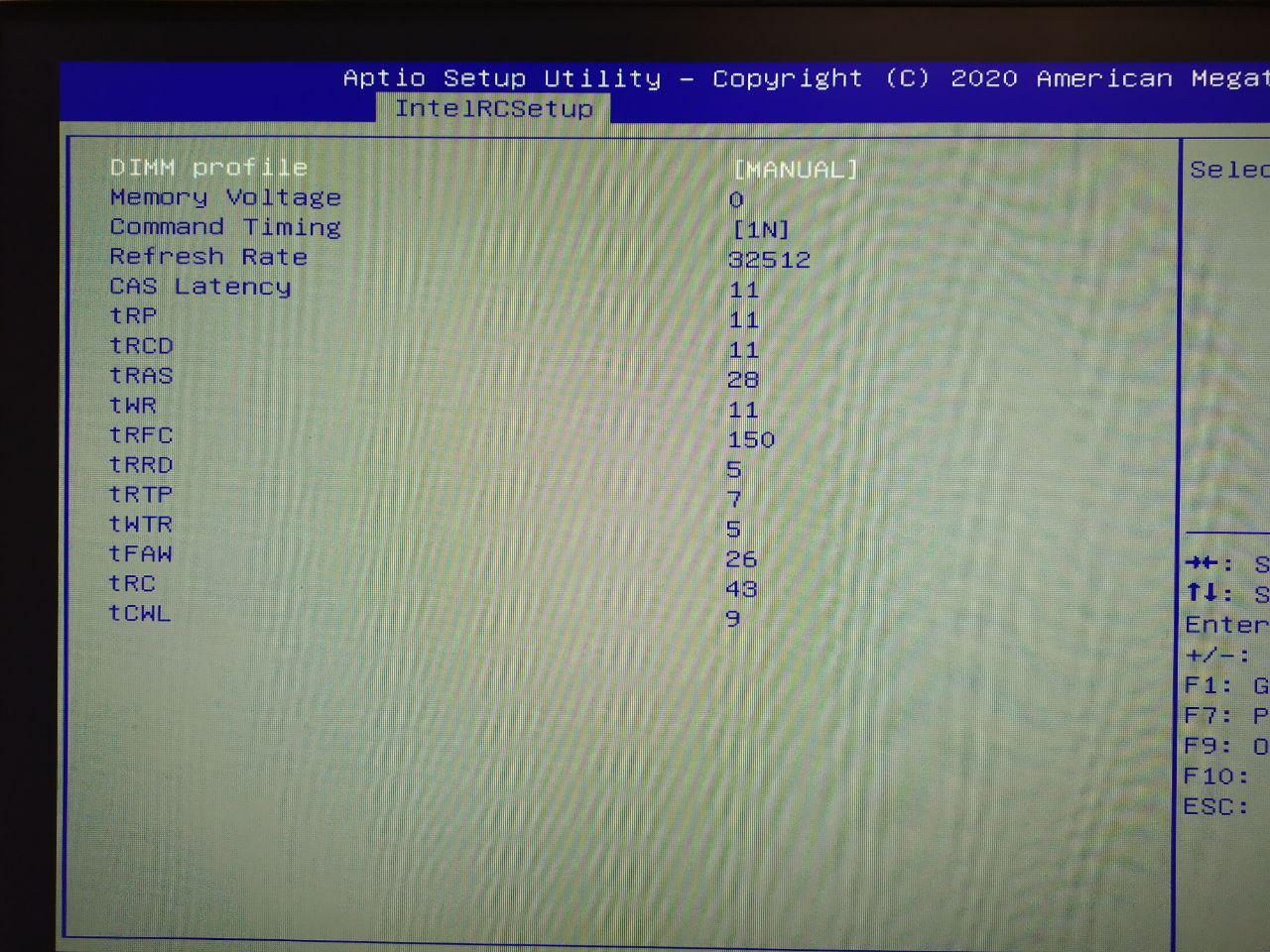

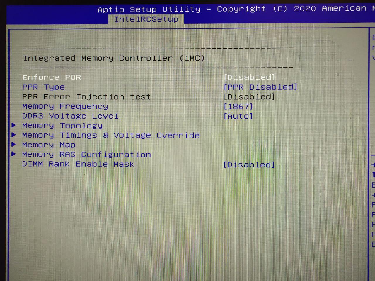

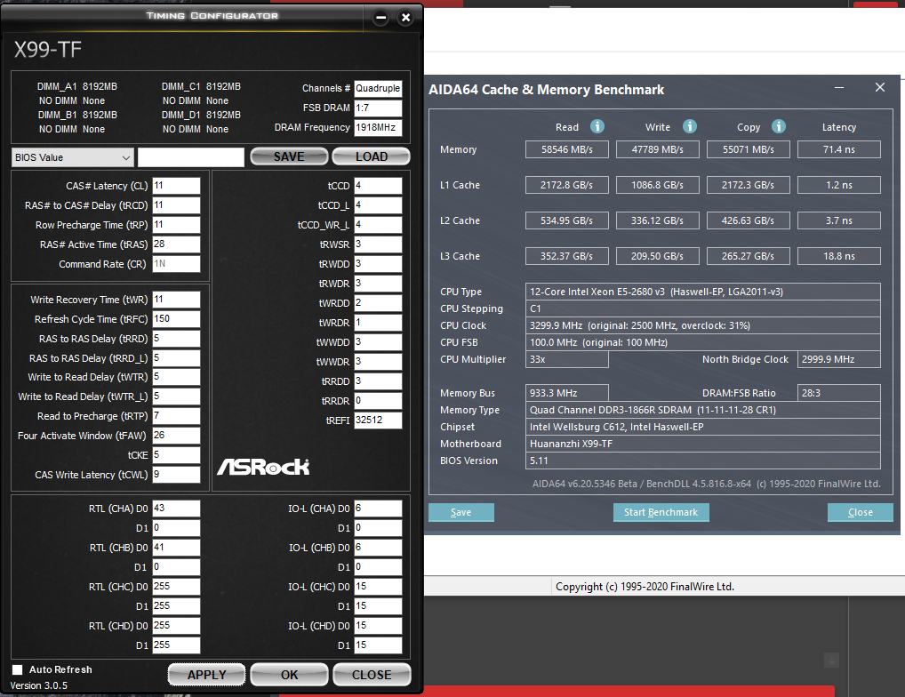

Всем добрый день!
Возможно кто-нибудь уже сталкивался со следующей проблемой при выставлении таймингов.
X99 TF Rev2, зашит биос Кота от 05/2020, для того чтобы работал CR 1N, ДВ и анлока ТБ нет.
Память 4х8Gb Hynix HMT31GR7EFR4C-RD DDR3-1866 PC3-14900R ECC, все одинаковые по дате выпуска и артикулу.
Для памяти в настройках биоса выставил родную их частоту 1866, и используя Timing Configurator, подобрал тайминги 11-11-11-28 таким образом, чтобы не было ошибок WHEA и был прирост скорости/уменьшение задержки памяти в тестах ОССT/AIDA.

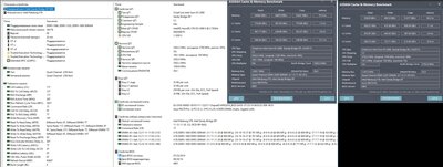

Проблема в том, что при выставлении таких же значений для первичных и вторичных таймингов напрямую в биосе, после выключения и включения компьютера, при проведении теста памяти ОССТ, ошибки WHEA начинают сыпать как из рога изобилия, начиная сразу с первой минуты.
Однако, как только я захожу в Timing configurator и нажимаю Apply без изменения цифр(!) ошибки пропадают, в течение 15 минут не выявляются.
После перезагрузки и без запуска утилиты проблема повторяется.
Цифры получились не ахти, но меня пока устраивают. Значения вторичных таймингов сначала пытался выставлять по всем правилам от ВОВКОС, но это не давало результата и проблема сохранялась. Уже устал выставлять их каждый раз, пока они скопированы из нулевых значений)))
Хотелось бы разобраться в чем возможная причина и решение проблемы.
BOBKOC писал(а):
Только с ними я успешно зашел на 2133 в безошибочность по WHEA, что там конкретно роляет пока не понятно(99% что это фото N1 и фото N2).

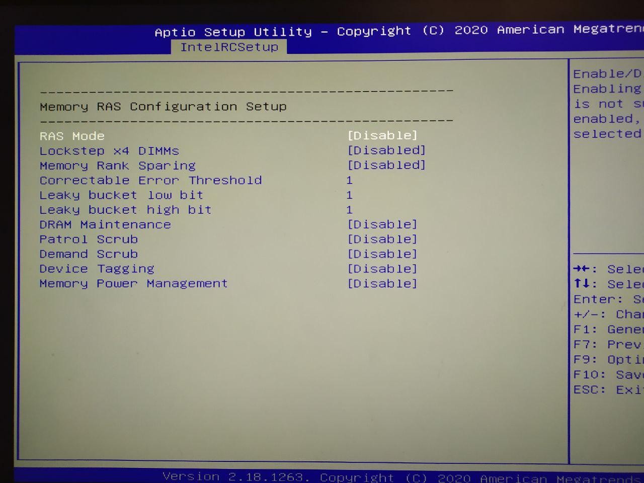

BOBKOC писал(а):
+ на заметку для внесения(должно решать +-99% WHEA error на 2133Mhz) Phase Shedding - Disable & Memory Power Savings mode - Disable & MDLL off - Disable & MEMHOT Throtling MODE - Disable, Mem Electrical Throtling -Disable.
Так как в меню биоса раздела по энергосбережению памяти нет, позже попробую сделать мод биоса, пока решение вижу только такое. Однако, это не объясняет бага с изменением поведения при применении тех же настроек в Timing configurator )

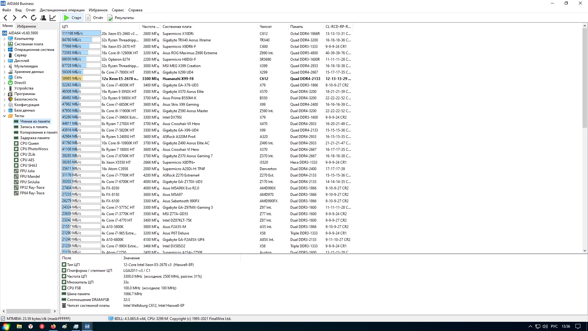

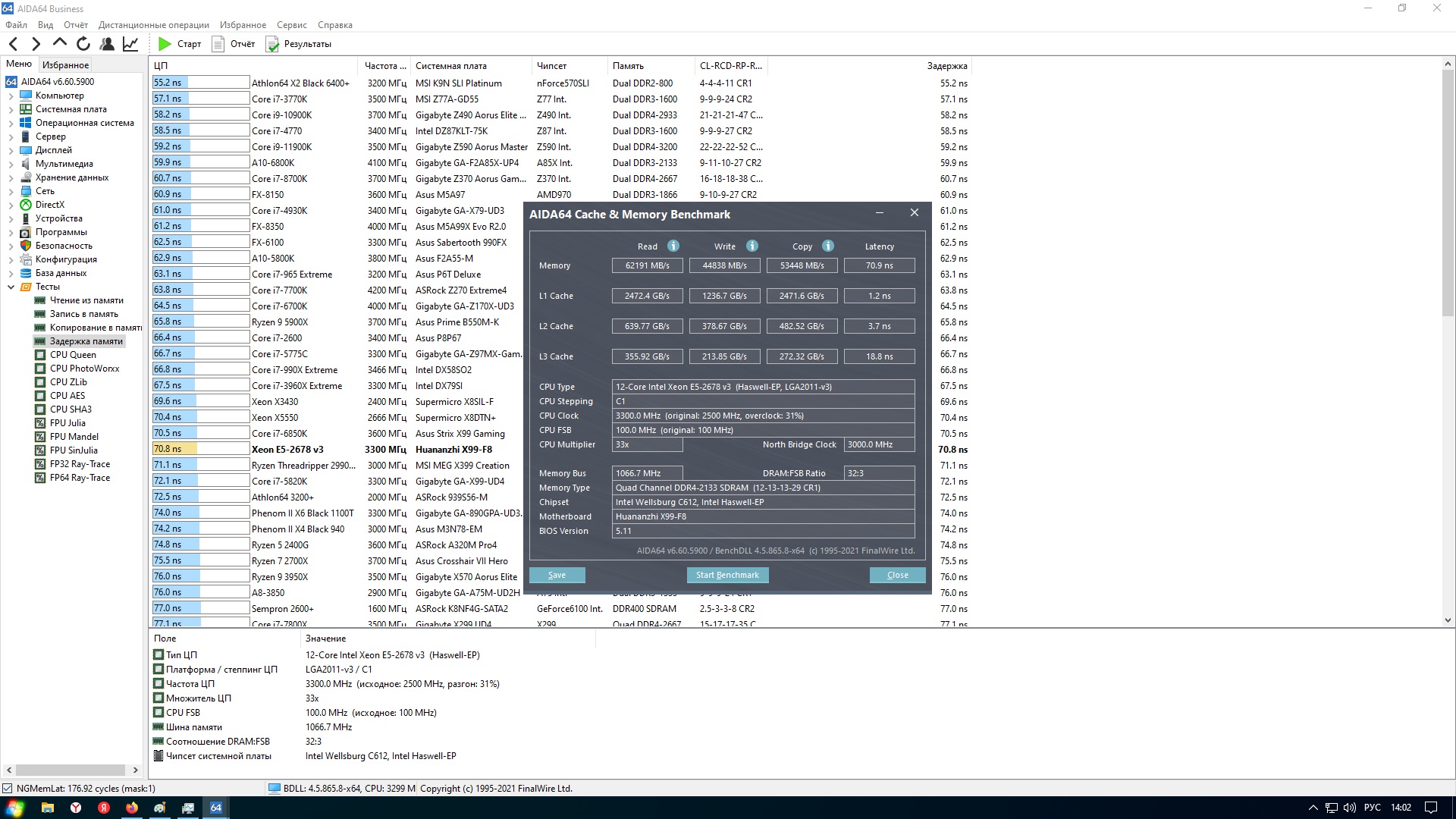

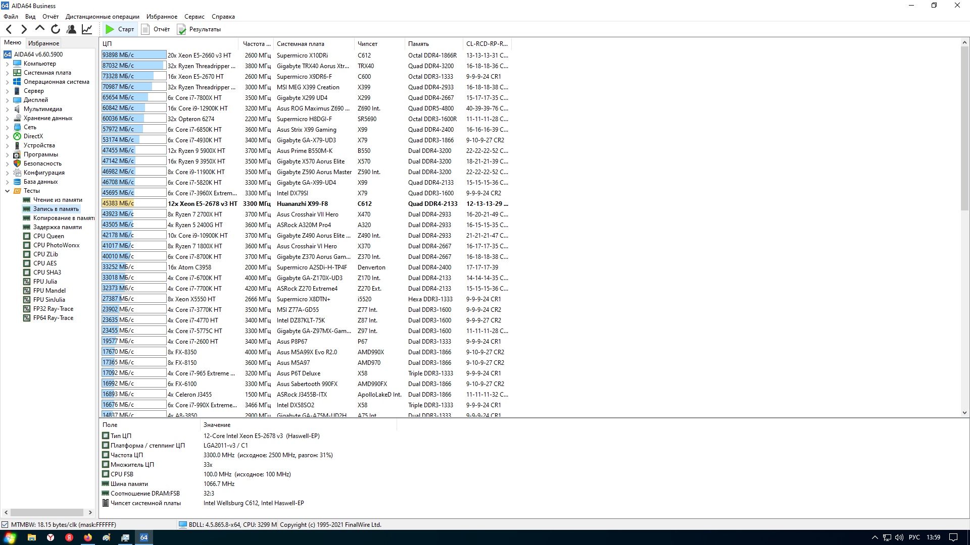

На таймингах 12-11-13-25-12-342-4-6-3-16-36-9 скорость ниже прилично чем 12-13-13-29-12-342-4-6-3-16-44-12 и рефреш 32512 но и латентность ниже . и перекос по записи чтению 55/38
I7 6950x
Huananzhi X99f8
Rtx 3070ti
ddr4 8gbx2 Veineda 2666
ddr4 8gbx2 Veineda 2400
Регистрация: 30.03.2017
Откуда: Москва/Вешняки
Фото: 11
интересненько :swoon:
но в тоже время - 1866 не то, чтоб проблемная частота для DDR3(чтоб мутить какие то настройки в биосе) в отличии от 2133.
попробуй(для биоса):
11-11-11-29-12-154-4-6-6-20-40-10
10-11-11-29-12-154-4-6-6-20-40-10
10-11-11-29-10-154-4-5-5-20-40-10
перекос то есть и будет всегда на V3, а уж с твоей разносортицей, только тебе и судить, что лучше выходит в итого ;)
cimaks писал(а):
и латентность ниже
естественно ибо Обсуждение и разгон оперативной памяти на китайских Х99 #17414929

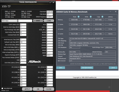

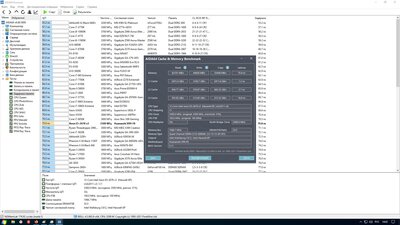

Регистрация: 17.12.2021
вот эти отлично подошли :dance: при RR = 0 без ошибок.
дефолтное значение Refresh rate 32767 ? хочу сейчас его минимизировать еще, чтоб совсем хорошо было)
кажись при применении настроек, Timing configurator "сбрасывал" установленное значение RR на ноль, т.к. при выставленном в биосе нуле и тех же таймингах было всё стабильно)
А по поводу 2133 и 1866 : для 1866 у меня базовые тайминги были 13 13 13 32, на 2133 совсем никак не заводилась ни при авто-, ни при ручных настройках, несмотря на выставление напруги на 1.65в, всегда зависал на посткодах b7 или 53. Поэтому текущие уже достижение)))
Спасибо!
32512 оптимум(но не дефолт) если потянет учитывая Обсуждение и разгон оперативной памяти на китайских Х99 #17019512 . если память Микроновская, то 2133 она не тянет.
а так могёшь и дальше поглядеть:
9-11-11-29-10-154-4-5-5-20-40-9
9-10-10-29-10-154-4-5-5-20-40-9
8-11-11-29-10-154-4-5-5-20-40-8
8-10-10-29-10-154-4-5-5-20-40-8
8-9-9-29-10-154-4-5-5-20-40-8
например ;)
а, да, и напруга на память на китае не применяется, чтоб ты там не ставил ;)
кажись - проверять надо всяко-разно, открывая проги заново(после применения):

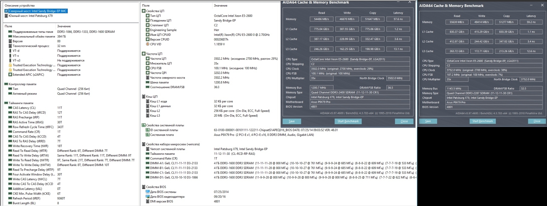

Регистрация: 29.12.2021
Фото: 3
базово 12-13-13-29-12-342-4-6-3-16-44-12 и рефреш 32512 вот что получается . При том можно несколько раз запускать тест и может показать скорость менее 40. всегда по разному . и латентность бывает 68. думаю из -за разных планок. если поставить по фэншую же:( это все из постов выше взял)
или
12-11-13-29-12-342-4-6-3-16-40-9
то может отваливаться 2 плашки по 4гб биос видит 16 гб. И скорость соответственно падает
три.jpg [ 516.77 КБ | Просмотров: 1312 ]
два.jpg [ 508.53 КБ | Просмотров: 1312 ]
раз.jpg [ 509.41 КБ | Просмотров: 1312 ]
