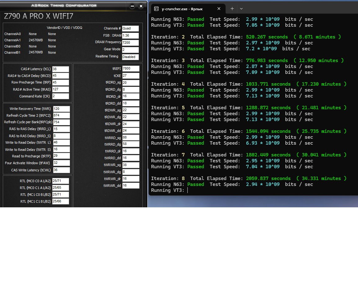

Регистрация: 23.10.2024
Откуда: Красногорск
heonic писал(а):
Искать такую частоту памяти, где все это проходит без танцев с бубном
7200 стабильная
anta777 писал(а):
Все вольтажи в авто, первички пересчитать с родного профиля памяти.
Пересчитывать к сожалению не умею, настроить более менее получилось по совету Китайского оверклокера sulalina я выставил только напряжение и два теста на 7200 мгц прошло

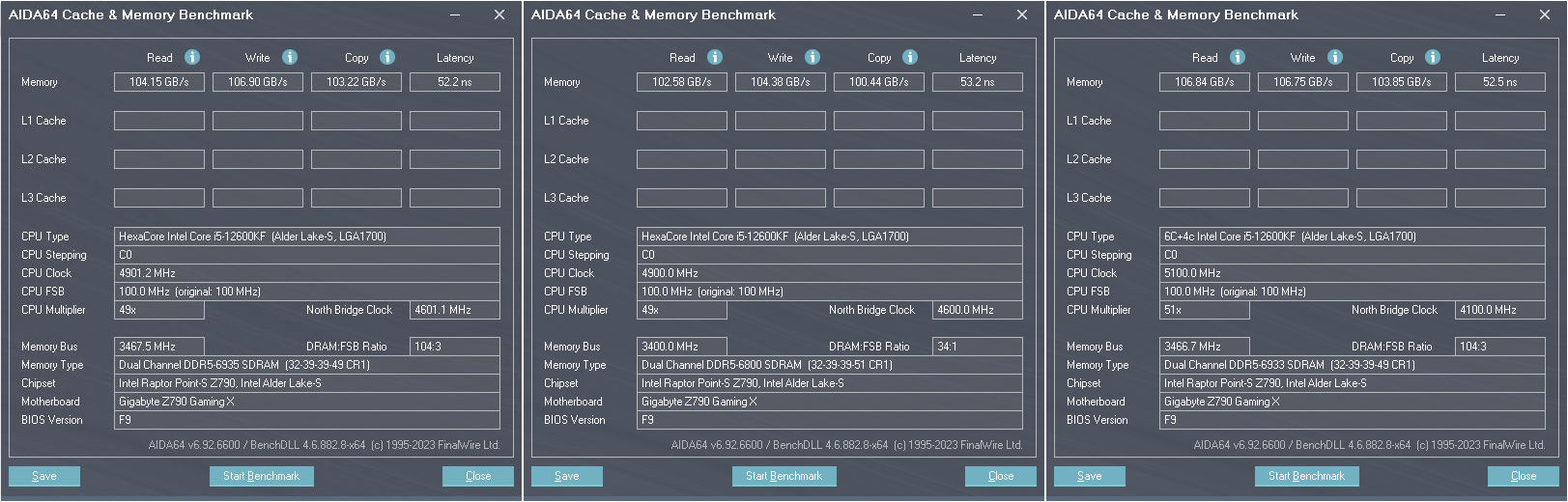

я гонюсь за латенси думал перепрыгну 54.но надо гнать ринг думаю.
да и 48-54?
ps.да ну на...р :D
Регистрация: 01.04.2023
да и 48-54?
По задержкам лучший результат я получил на 6933, по поводу ринга (со всеми ядрами у меня 4100 ехал) тоже нормальный латенси получался.
