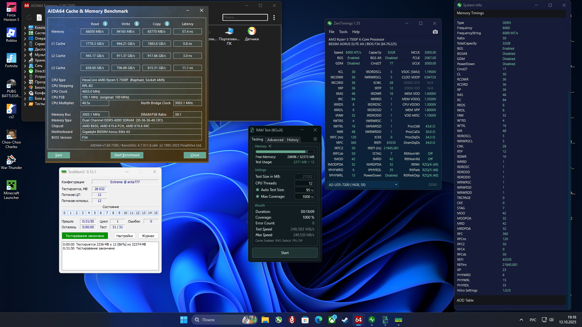

Регистрация: 07.10.2025
kostik1966beta Спасибо за совет, завёл 6000 1:1, шина 2500 с таймингами в авто на SoC 1.2 в боисе.
Но теперь проблема, не могу найти отправную точку с таймингами на скрине. Выяснил только, что VDDIO, VDDQ выше 1.34, а также VDDP выше 0.85 в биосе лучше не выставлять, посыпятся ошибки (VDD стоит 1.365). Если их оставить в таком положении, проскакивают ошибки в RAM Test Pro, при этом TM5 Extreme @ anta777 и кранчер спокойно проходит. Уже без понятия, что нужно еще подкрутить.
Screenshot_90.png [ 37.93 КБ | Просмотров: 1785 ]
Screenshot_91.png [ 7.76 КБ | Просмотров: 1785 ]
Куратор темы
Статус: В сети
Регистрация: 10.06.2011
это ошибки контроллера памяти, лечатся только верным подбором vddio, vddq, vddp и /или ProcODT и RTT.

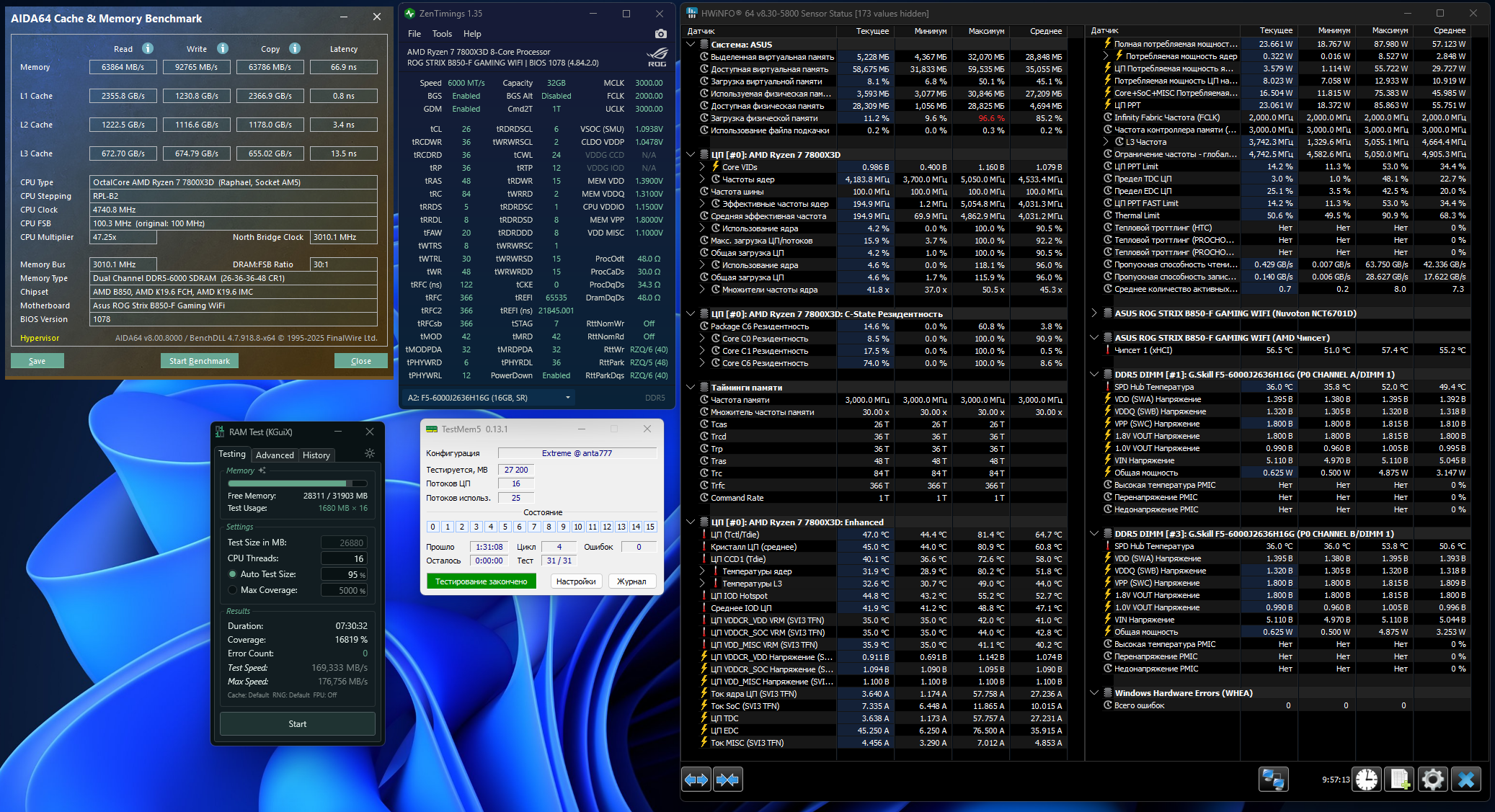

anta777
Подскажите, пожалуйста, что можно еще крутануть? Может напряжения снизить?
Скрытый текст
9800x3d, Asrock Nova x870E, G.SKill 6000MHz 64GB, Asus Tuf 5080, FSP Hydro Ti PRO 1000W, Odyssey G7 31,5".
Куратор темы
Статус: В сети
tRFC кратно 5 нс
RDWR=15 или 16, видно в последнем зентаймингсе.
О VDDQ есть правило в шапке
