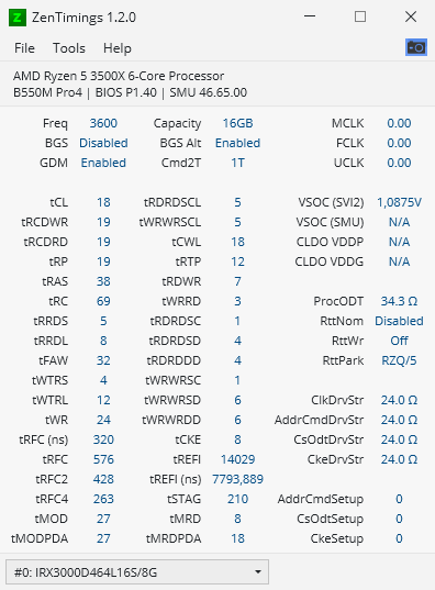

ZenTimings
ппппп.png [ 29.09 КБ | Просмотров: 691 ]
Теперь расскажу о магии, которой я не могу объяснить:) Запускаю память с GDM 2T, в Шиндовс пишет CR1, но, но волшебство память проходит без всяких ошибок TM5... Tc
Статус: В сети
Регистрация: 29.03.2017
kimanenak
Предыдущее сообщение объясняет всю магию.
Регистрация: 15.05.2020
Возможно, но и 1T был включен с GDM, вот только там валили ошибки со старта на 6 тесте уже под 20 было...
Статус: В сети
Это не возможно, это абсолютно точная информация от AMD. Контроллер памяти может работать только в этих трёх режимах.
Скорее просто тренировка поменялась.
