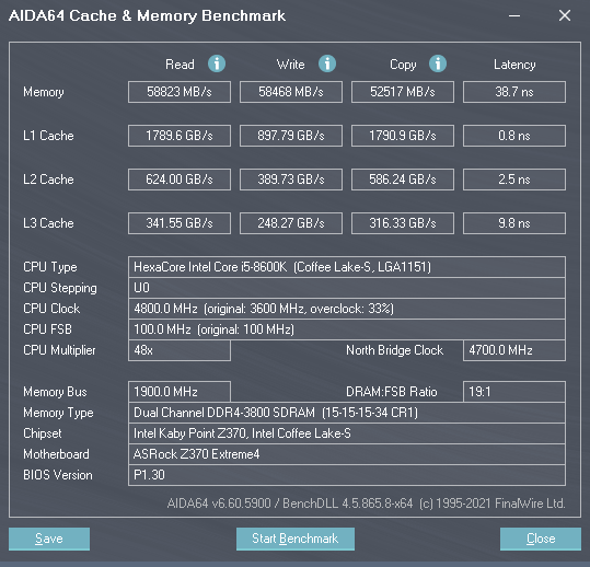

Регистрация: 01.04.2023
HT8 писал(а):
ddr3 была еще более крута чем ddr4 по задержкам.
Покопался в архиве и с ddr3 что-то тестов не нашел, зато нашел вот что,
предыдущий проц был 8600k на z370 и получается он просто уделывал 12600KF
по задержкам с той же памятью ddr4 gskill на чипах b-die.
Добавлено спустя 11 минут 47 секунд:
Единственное припоминаю, что ddr3 была у меня под "вечным" процессором FX8350 поэтому не думаю, что там были хорошие задержки.
aida 8600K.png [ 99.46 КБ | Просмотров: 317 ]

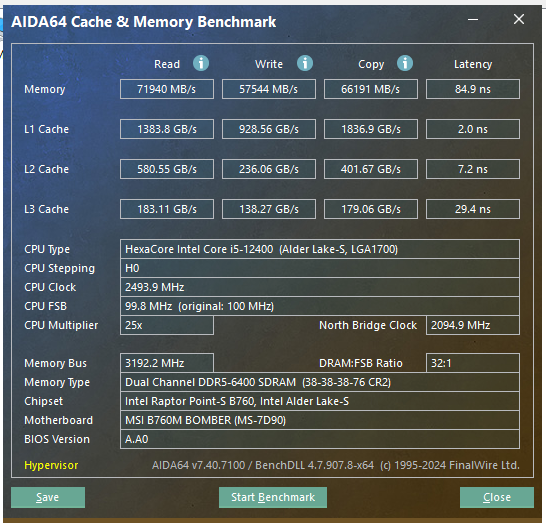

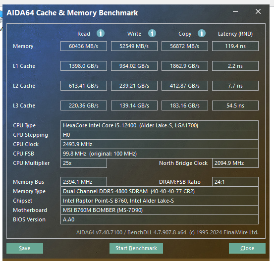

Регистрация: 12.10.2021
loafer
расскажи как ты сделал низкую задержку? я вот и частоты пробовал и тайминги, вообще ниче не меняется. ддр4 тайминги + частота помогала, тут же ниче не меняется.
вы только не смейтесь ладно, я выложу свою айду. чтобы было понимание насколько все плохо.
первый вариант дефолт. просто вот вставил всключил и че получилось. второй это разгон.
Добавлено спустя 7 минут 34 секунды:
не ну ладно, цифры стали немного лучше если это можно так назвать.
Снимок экрана (7).png [ 269.78 КБ | Просмотров: 273 ]
Снимок экрана (8).png [ 270.57 КБ | Просмотров: 273 ]
HT8 писал(а):
loafer
Не являлся владельцем процессора без индекса K, чем там ему можно помочь в биосе...
кольцевая шина вялая 2094 так и должно быть?
А у себя я отключил E ядра (но и с ними задержка нормальная)
выставил одну частоту на все ядра 4900, ring шину на 4600
память 6800 32-39-39-51, вторички и третички поджаты, если посмотреть настройки max77 у него тоже при 6800-7000 на 13600KF ~54ns
так, что может для 12400 при памяти 6400 ~80ns это и не плохо.
