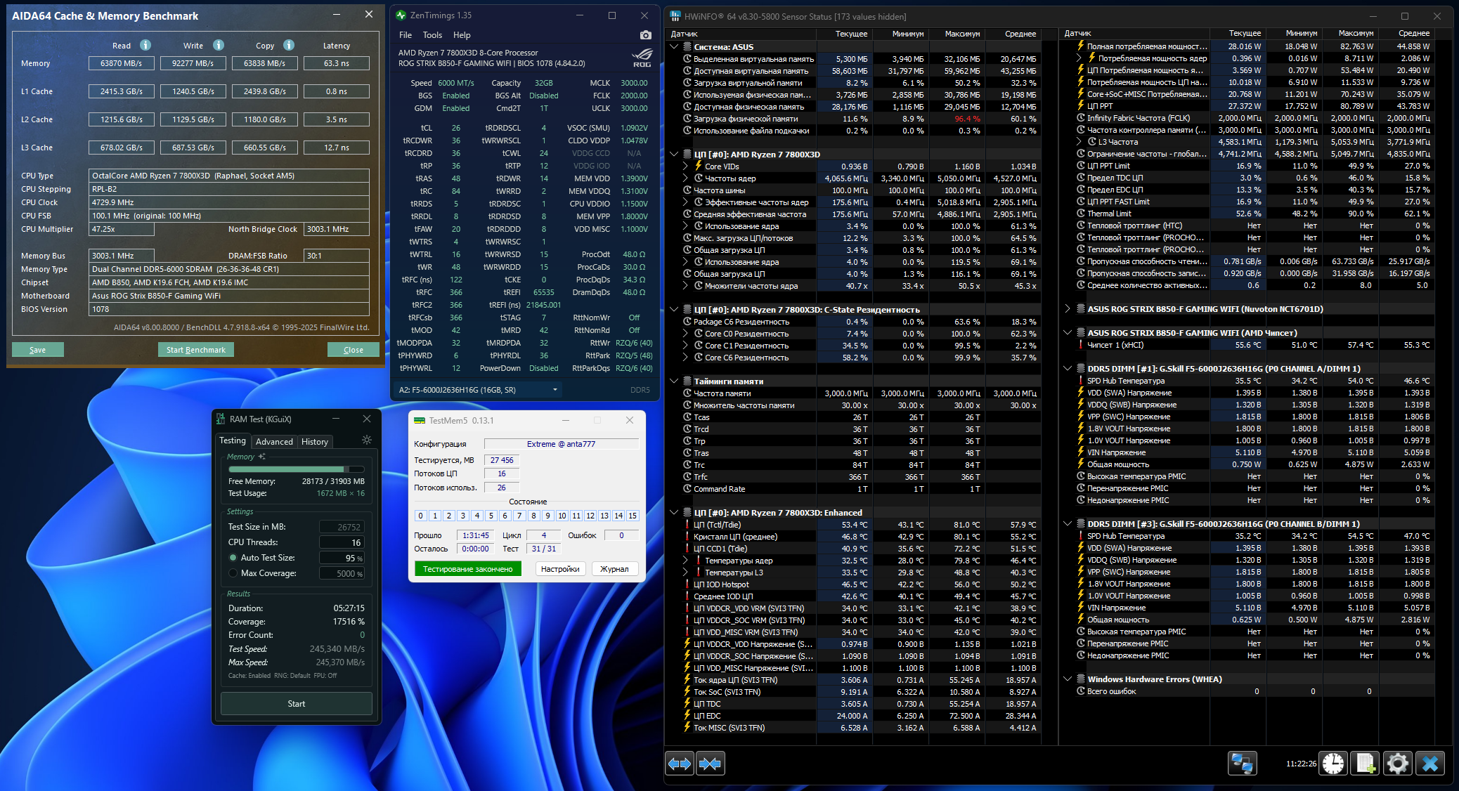

23_tras_tcl_twr_tfaw (vsoc 1.1 vddio 1.15) trfc366 vdd 1.39 vddq 1.31.png [ 1.08 МБ | Просмотров: 960 ]
Попробую еще выставить RDRDscl и WRWRscl на 5 как советует Anta и выключить gdm.

Регистрация: 07.12.2019
Добрый день.
Память t-create expert 6000, 32 гб, чипы хуникс а-дай. Подтянул стандартный expo.
Подскажите, что можно ужать, чтобы выйти в 60-65 нс?
Последний раз редактировалось Hunter_on_deer 14.10.2025 11:22, всего редактировалось 1 раз.
Куратор темы
Регистрация: 10.06.2011
anatol-x
vddp=0.95
vddio=1.23
RDWR=16
RRDS/RRDL/FAW выглядат странно.
Роман7007 писал(а):
На Асрок если не включишь зен 5 оптимизатор в биос
Я об этом не знал. Включил. Снизил уже до 63 нс! Спасибо большое! А есть еще что на Asrock нужно вкл/выкл для улучшения производительности памяти?
Регистрация: 23.05.2025
GDM и SVM выключи, nitro 1-2-0 8x8x
