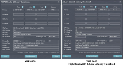

DDR4 была крута по задержкам, я на b-die 47ns делал.
У меня были хорошие планки (дуалы), раньше еще найти надо было, не то что сейчас ddr5 практически любые а-даи едут хорошо до 8000.
36.9ns :good:

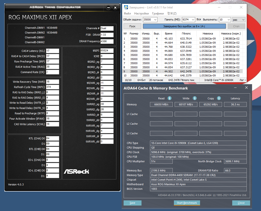

loafer писал(а):
36.9ns
Были времена, дааа...)
Снимок экрана (93) 2.png [ 475.35 КБ | Просмотров: 2441 ]
Добавлено спустя 1 минуту 35 секунд:
HT8 закинь скрин АТС в ветку

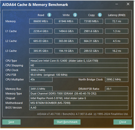

Регистрация: 12.10.2021
loafer
ну вот смотри я сделал фикс частоты и ринга, включил какой то perfomance и трайнинг xmp у него на 5200.
вот что вышло.
что мне сейчас делать? больше частоту или крутить тайминги. дальше без подъема напруги не поедет, в таймингах может быть чуть чуть но будут ошибки в тестах.
а какие ты тайминги на 7нс направил?
Добавлено спустя 5 минут 14 секунд:
loafer
это вот по частоте попробовал.
дальше нет. 38 нет. 7200 нет. ну незнаю стоит ли пробовать на 1.5в. это 1,4. да после 6400 тяжко едет, особенно учитывая что 6400 заводится вообще на 1,1

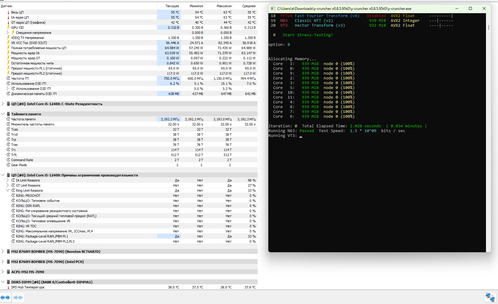

Добавлено спустя 49 минут 44 секунды:
loafer
попробовал тест запустить, частота упала. пишит ring limit reason. что это значит? в бивисе ставил msi unlimit, а он в 65ватт уперся как баран.
Снимок экрана (14).png [ 174.76 КБ | Просмотров: 2351 ]
Снимок экрана (13).png [ 268.98 КБ | Просмотров: 2364 ]
Снимок экрана (10).png [ 269.3 КБ | Просмотров: 2371 ]
Есть ветка по 12му поколению процессоров https://forums.overclockers.ru/viewtopic.php?f=2&t=630627
там спроси как настроить 12400, что бы ничего, не во что, не упиралось, хотя зачем тогда процессоры с индексом k, если 12400 можно в космос запускать :)

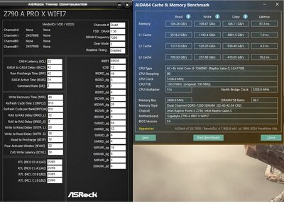

Два вопроса, в настройках тайминга не могу настроить RRD_L с 8-й комп не грузится куда копать и второй вопрос, ошибка в y-cruncher VT3 лечится только понижением частоты? На 7200 тесты проходит а я все хочу на 7400 заставить его работь.
тайминг_тест Аида
Тайминг_03_11_24_heonic.jpg [ 253.88 КБ | Просмотров: 2198 ]
Куратор темы
Регистрация: 10.06.2011
Ставить RRDL=12 и не переживать.

Благодарю за мудрые советы, и все таки моя стабильная часто это 7200 тесты едут, тайминги накрутил, вроде все нормально или может ещё какие надо параметры подкрутить
финишная настройка таймингов
финишь тайминги настройка.jpg [ 257.62 КБ | Просмотров: 2155 ]
А почему такой страшный tRFC?
