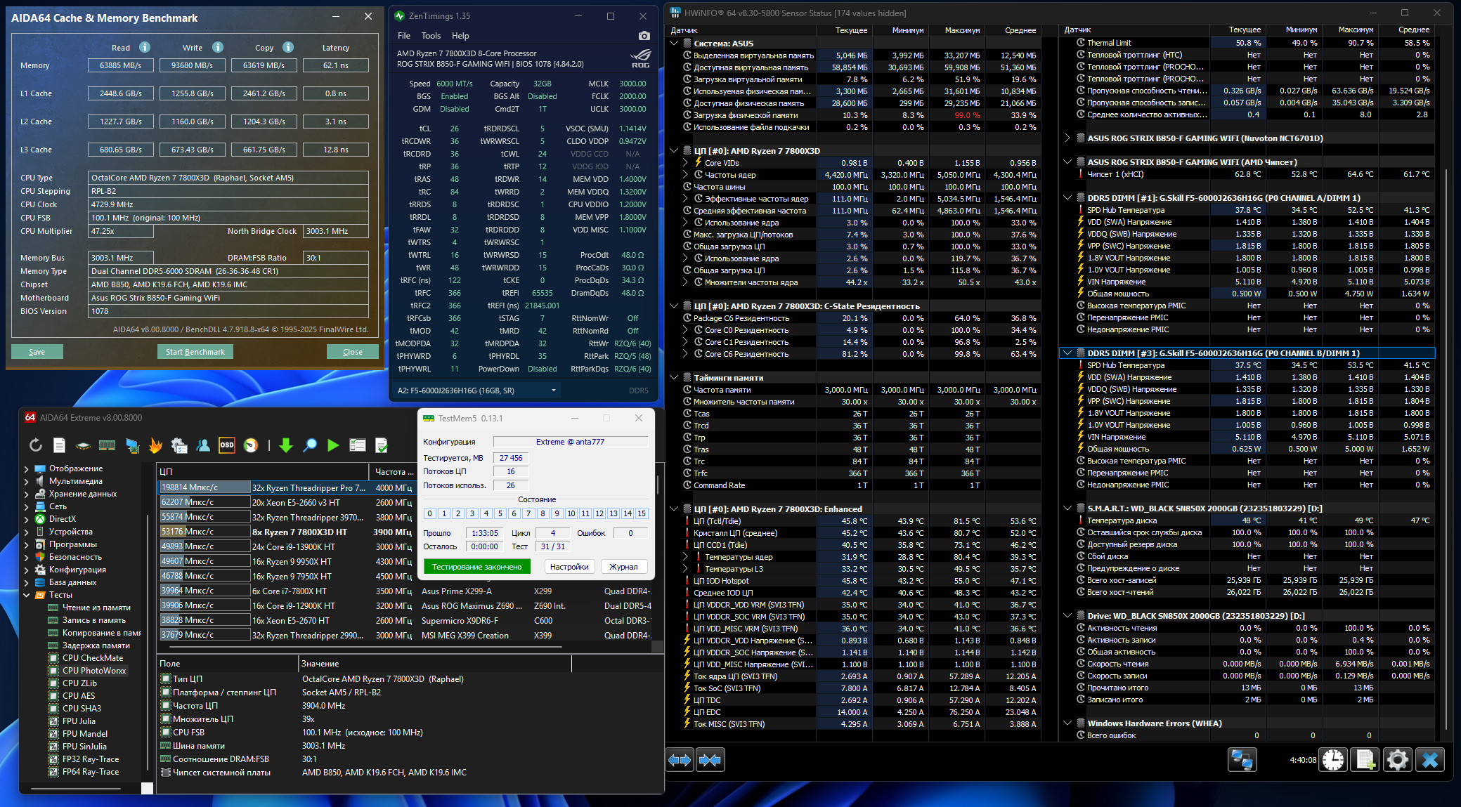

А vddg до 1v поднимали?
Нет, его не трогал. Но моя плата его ставит 1.0492v
Desktop Screenshot 2025.10.14 - 20.17.37.65.png [ 115.66 КБ | Просмотров: 2267 ]
Сори за скрин, новый qd-oled монитор тёмные скрины, такими делает. Пока не разобрался.

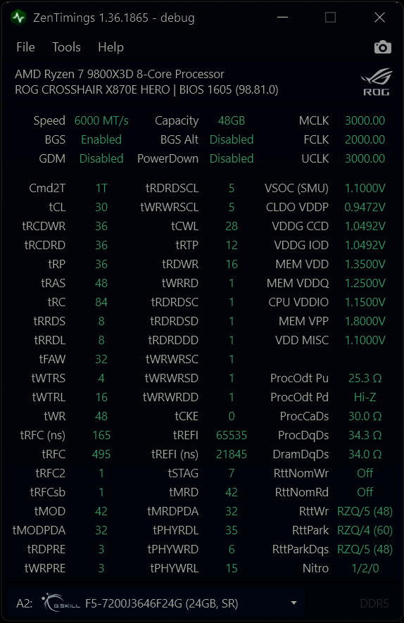

kostik1966beta , anta777 спасибо за советы. Получилось выйти на стабильность при SoC 1.18, vdd 1.35, vddq 1.29, vddio 1.22 (любое малейшее отклонение от этих значений вызывает нестабильность, кое как подобрал это всё). Vddp в авто 0.81 ставит, пробовал понижать/повышать, на стабильность не повлияло. Тайминги как на скрине, что можно для игр разжать или ужать?
Screenshot_99.png [ 37.27 КБ | Просмотров: 2018 ]

anta777 писал(а):
vddp=0.95
vddio=1.23
RDWR=16
RRDS/RRDL/FAW выглядат странно.
Поправил, еще vdd поднял до 1.4 и vsoc до 1.15, для запаса:
24_gdm_off (vsoc 1.1 vddio 1.15) trfc366 vdd 1.39 vddq 1.31.png [ 774.38 КБ | Просмотров: 1829 ]
Еще что-то посоветуете?
P.s. просмотрел rdwr = 16, уже поправил.

Куратор темы
Регистрация: 10.06.2011
А смысл, если вы игнорируете советы.
RDWR=16 я кому написал поставить.
TableDRAM(simple+обычная) bit.ly/3rTIBLv bit.ly/32WnkTU
Tm5(ddr4/5) bit.ly/2Oe8R00 bit.ly/2H9jIZH bit.ly/2MUvl6n bit.ly/3wedj8U bit.ly/3STH2wx

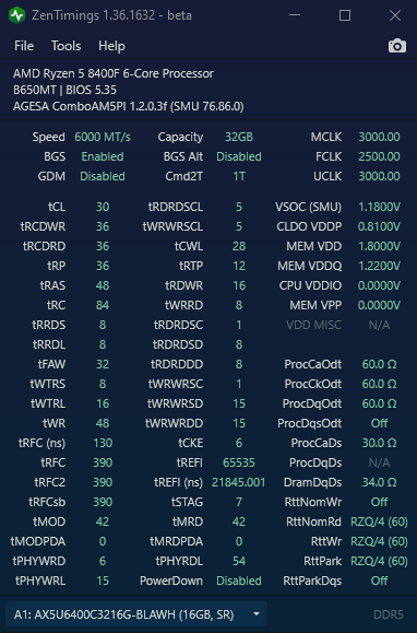

Проверил в ZenTimings 1.35 (и 1.36 beta) и заменил, что у меня там у меня CPU VDDIO 1.0V, хотя в bios я выставил 1.220V (и текущие показания bios показывает как 1.220V). Это глюк ZenTimings или же какие-то ограничения моей MSI MAG X870E TOMAHAWK WIFI?
