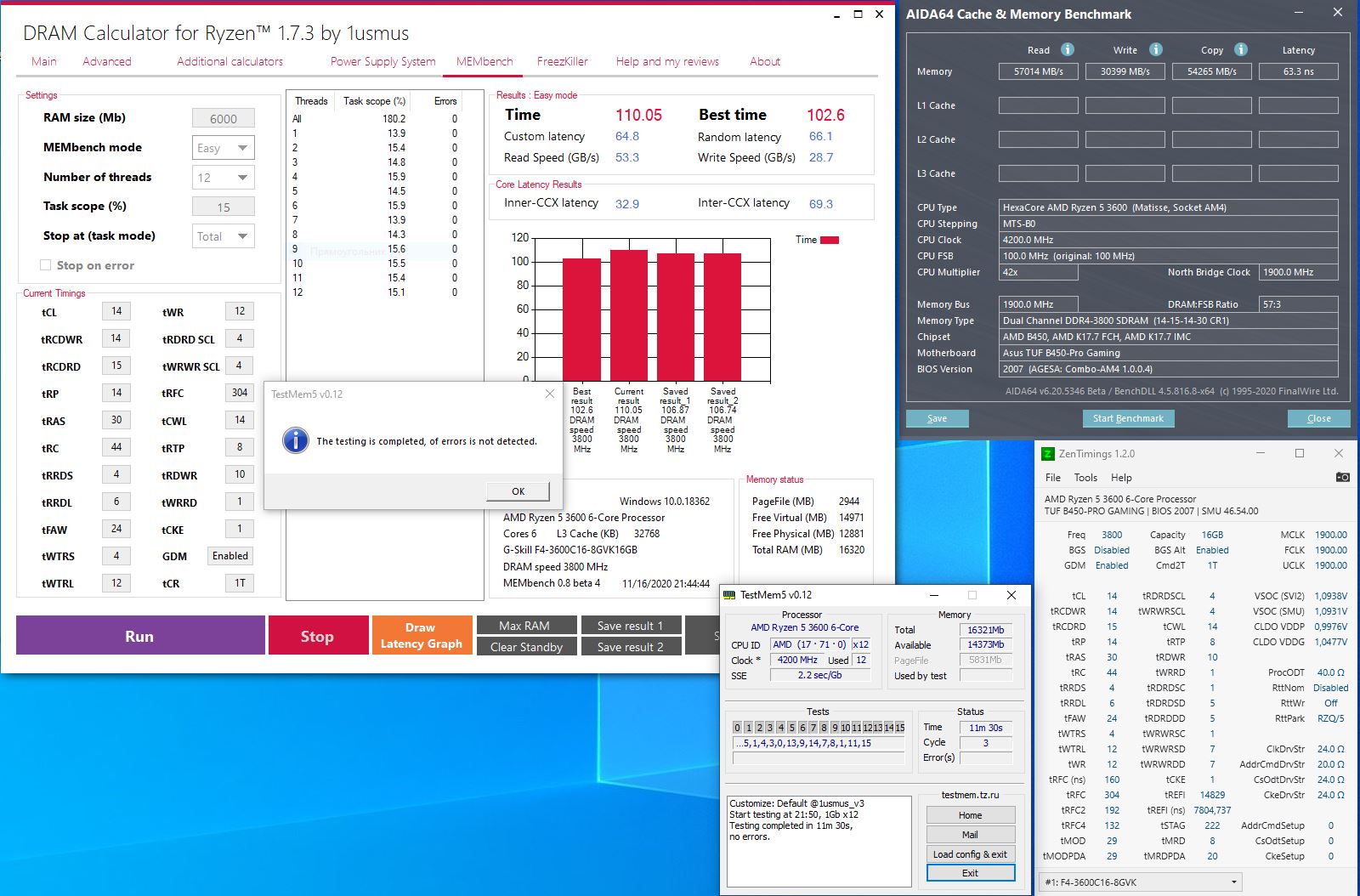

3800с14:
Снимок3800с14-1.JPG [ 353.88 КБ | Просмотров: 706 ]
Ну, с почином.
Только все на автомате и вольтаж 1.52в. В тесте не выше 42.5 град при максимальной работе реобаса корпуса.
Однако крутить-неперекрутить тут...
The KMS писал(а):
в биос не рекомендую включать искуственный буст для тестов Aida и Cinebench
В биос было на auto, поставил выкл.

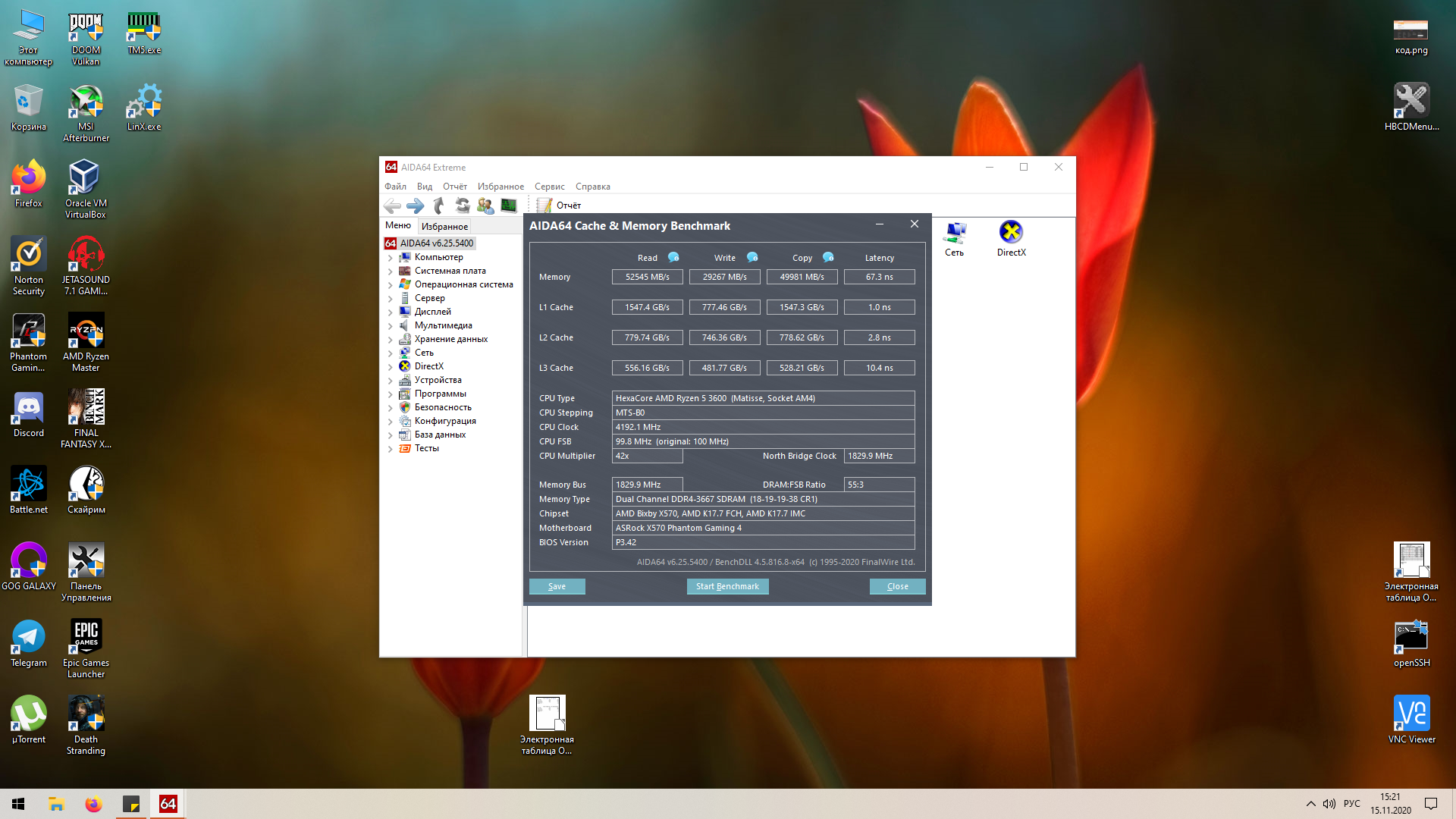

Регистрация: 03.09.2020
Первичные тайминги ужимаются по какому-нибудь правилу? Часто вижу у людей тайминги типа 16/20/21/41 - tCL ниже остальных таймингов на ~ 4 (что последнее равно сумме 2 и 3 знаю). Я использую на частоте в 3666 значения 18/19/19/19/38 (на 3733/3800 уже 20/21/21/21/42, на 3200 заводской xmp 16/18/18/18/36). Завысив остальные первички, можно ужать tCL, или просто такие тайминги рабочие для определенных чипов?
Зависит от производителя чипов и "версии" (c-die, b-die...).
Такое возникает от того, что самый предпочтительный к "ужиманию" тайминг tCL, он же первый. Остальные подгоняются под него, лишь бы стабилизировать систему.
На samsung b-die можно выйти на "плато", т.е. первичные одинаковые, либо +1 с tCL.
На остальных чипах и остальных производителях так не получается, как показывает практика.

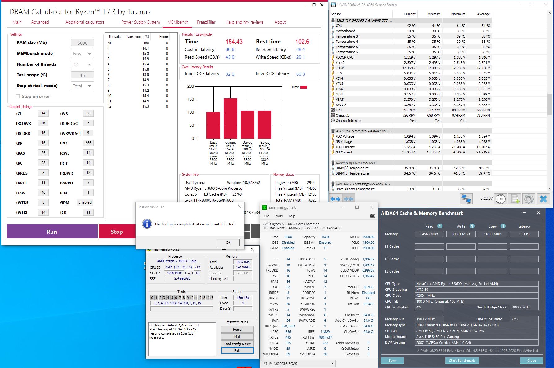

Вот что мне удалось выжать за несколько часов:
3800 cl14-15-14-14-30-44 на 1.52v с поджатыми вторичками и третичными
Снимок3800с14-5.JPG [ 274.01 КБ | Просмотров: 648 ]
Однако результат "кукурузный", судя по dram calc test - 110 сек., на 3800с16 было 104,6 сек.
Пока понимания нет, почему так.
Добавлено спустя 2 часа 7 минут 25 секунд:
Поджимаю дальше, пока 107 сек, выложу скоро.

spades писал(а):
На 3.566 \ 3.600 мемтест сразу при запуске начинает тонуть в ошибках и множитель процессора почему-то блокируется на 32. Искал информацию, но не нашёл описания подобного случая; не является ли это признаком "потолока" по памяти и того, что процессор её взять не в состоянии?
Это потолок для CJR в вашем случае, сложно с ней всё, есть экземпляры которые едут и 3800, ну это единичные случаи, несколько страниц назад это обсуждалось кстати.
rustddd писал(а):
3800с14:
Ну как я и написал напряжение 1.5+ с активным охладом))
Для режима 24/7, ищите рабочий пресет на 1.45v.
Неплохо :-)
Минимальный tFAW должен равняться 4-х кратному значению tRRDS. tRFC можно ещё примерно на 40-50 ниже опустить и CLDO_VDDP уменьшайте.
