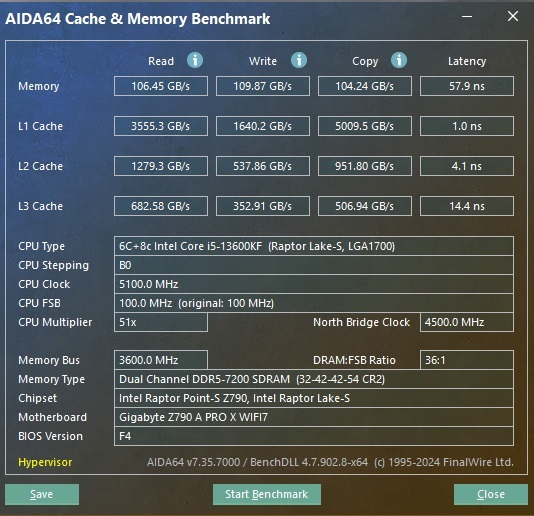

перемерил тест в Аиде латентность стала ниже 60 результатом своим стал доволен :super:
тест в Аиде
тест Аида.jpg [ 106.64 КБ | Просмотров: 484 ]
Добавлено спустя 7 минут 37 секунд:
anta777 писал(а):
А почему такой страшный tRFC
А какой должен быть? Подскажи пожалуйста
формулу в инете нашел 468 такой должен быть?

вот если к проц как heonic будет работать, то и нафиг оно надо ))))) не сильно то и лучше.
Добавлено спустя 1 минуту 13 секунд:
heonic
у тебя не латентность стала ниже а ринг в 4500 встал, гони еще!!!! и фиксируй.
Добавлено спустя 3 минуты 10 секунд:
heonic
посмотри у loafer на alderlake добился 53нс на 6000, а ты на рапторе на 7200..... это плохой результат, должно быть сильно лучше. вполне реально куда нибудь в интервал 40-50нс попасть по задержкам. что то ты делаешь не правильно.
Куратор темы
Регистрация: 10.06.2011
heonic
В safe-mode загрузи винду и там протестируй латентность.
tRFC отличается для A-die и M-die.
У тебя какие чипы?
У m-die скалируется снижение tRFC2 до 1.35, а у a-die и дальше.
если я бы знал как это сделать, если знаешь помоги, подскажи, что надо еще мне подкрутить

anta777 писал(а):
У тебя какие чипы?
SK Hynix только еще не знаю A-die и M-die
Регистрация: 12.10.2021
heonic ринг! ринг дает отличный прирост в латенси. у меня было 115нс!!!! я просто ринг на 4ггц зафиксировал и стало 61 ))) к сожалению из-за своего убого камня больше 4ггц нельзя. но у тебя К проц, там можно этот ринг гнать и гнать. пользуйся. этож кольцевая шина, обмен между ядрами, обмен с кэшами, обмен с кп, все висит на ней, чем быстрее она работает тем быстрее работает вообще все.
мне б твои знания уже бы сделал а так я только комп собрал мать новая, новые фишки, много информации приходится собирать, но в инете есть гайды по настройкам я ими воспользуюсь

anta777 писал(а):
А еще проще глянуть конкретно по вашему киту памяти.
Посмотрел не чего не увидел :) прочитал подсказку как определить (на 4-слотовых платах Hynix A-die обязаны работать на 7000 МГц. Если не работают – значит Hynix M-die) У меня работает
Я не проверял с настроенными таймингами задержку при 6000, так как не собирался на этой частоте оставаться,
53ns было уже при 6800

anta777 писал(а):
А что у вас за память?
Hynix DDR5-8000 24X2
Куратор темы
24Gbit есть только m-die.
Снижать tRFC до 160 нс (это 560 тактов для 7000) и ниже, пока система еще грузится.
Шагайте вниз сразу по 32 такта.
TableDRAM(simple+обычная) bit.ly/3rTIBLv bit.ly/32WnkTU
Tm5(ddr4/5) bit.ly/2Oe8R00 bit.ly/2H9jIZH bit.ly/2MUvl6n bit.ly/3wedj8U bit.ly/3STH2wx
То есть опускать пока не перестанет комп грузится?
