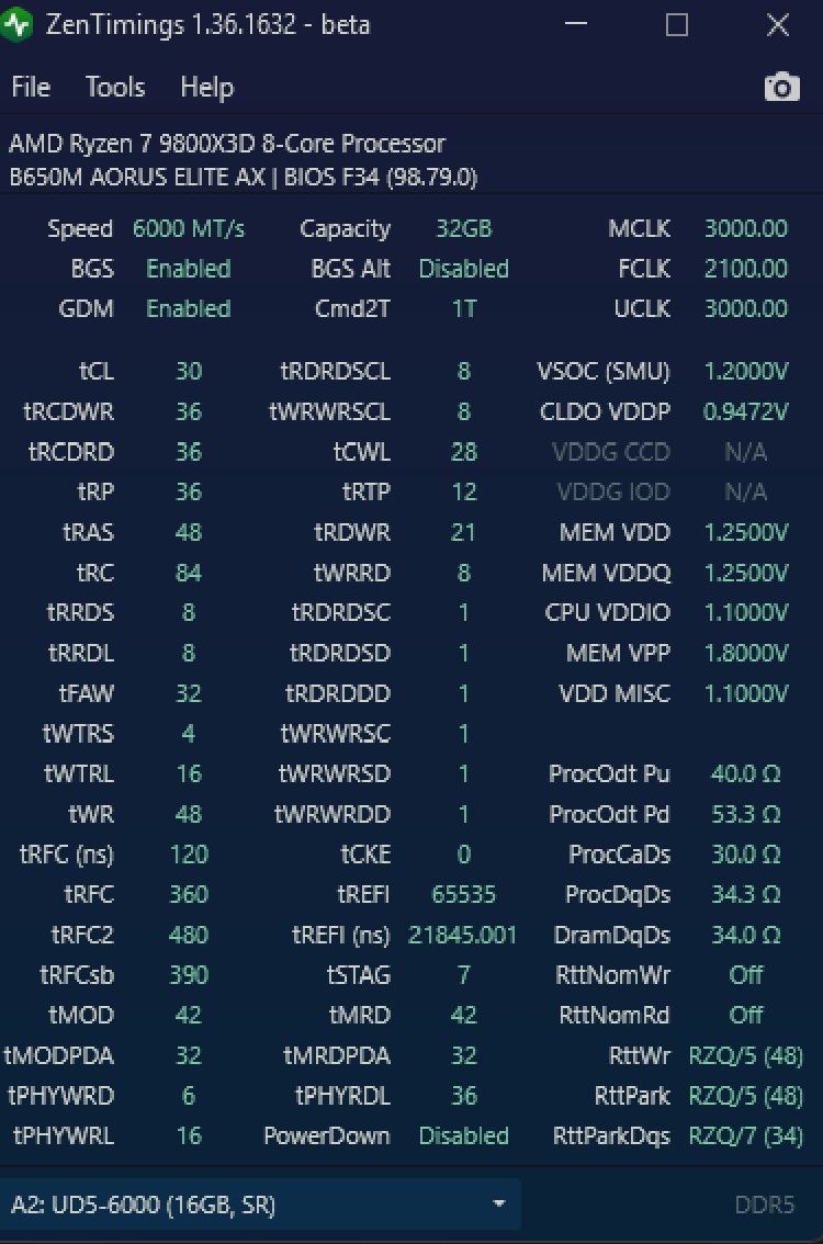

Времени пока не было особо настраивать, сделал +- как здесь скидывали, две недели в играх и простых задачах всё ок, но тест5 ошибку выдавал, осст всё норм. Что поменять можно?
1q.jpg [ 362.75 КБ | Просмотров: 1733 ]

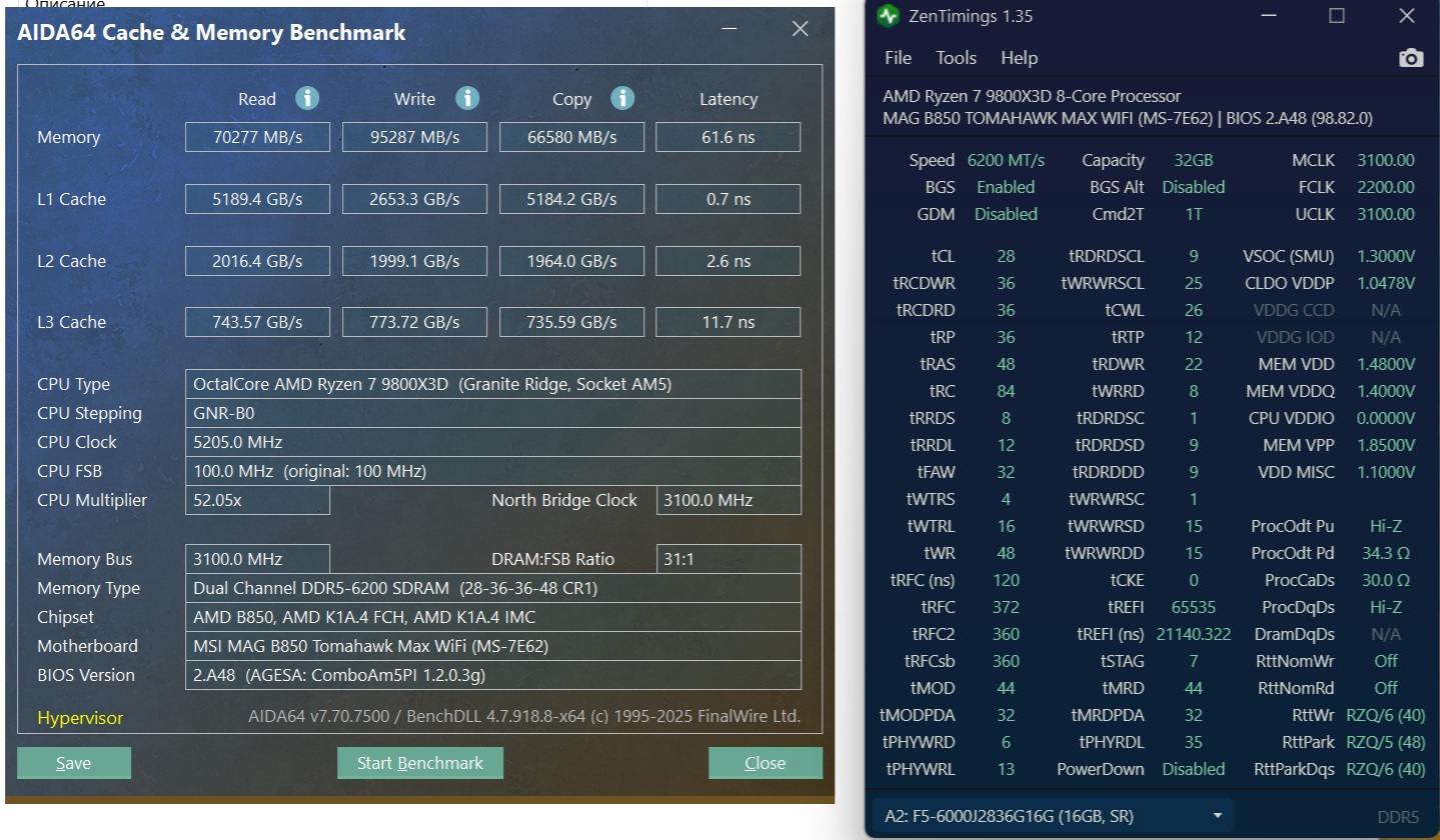

может кому полезно будет , 7500F+3060 12 гб, в танках иногда подтипывало хотя почему не понятно вроде как должно хватать , короче плюнул на все теперь 9800х3д и 5070ти иии ну все плавно везде пошло
Timings.jpg [ 211.85 КБ | Просмотров: 1352 ]
