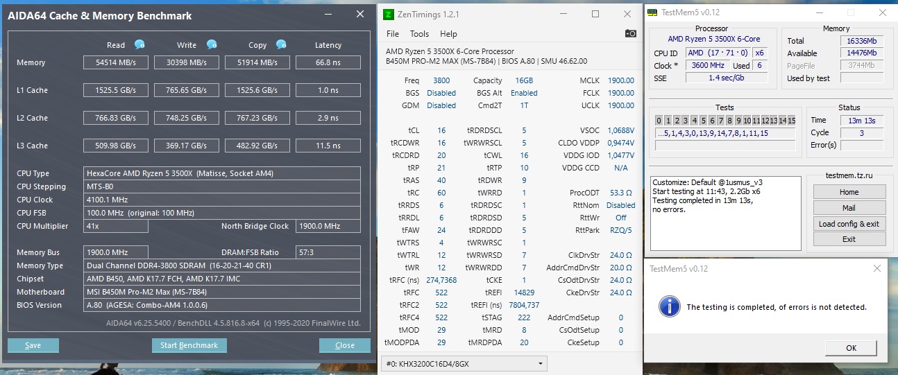

3200 cl12 потестил тут, 1.45v
Screenshot_8.jpg [ 404.93 КБ | Просмотров: 744 ]

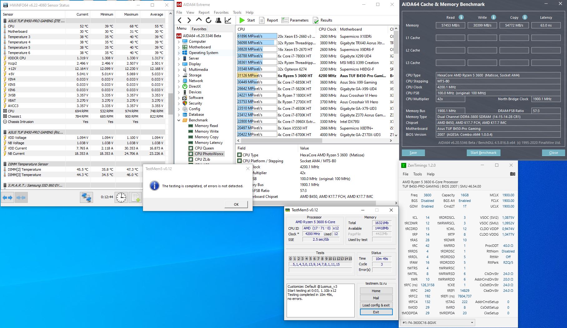

В общем, стабилизировал на следующих настройках 3800@14-15-12-14-28-42 1.53v
Снимок3800с14-8.JPG [ 355.82 КБ | Просмотров: 586 ]
Photoworxx выше 311000, это гуд!
Неплохо для памяти за 7500р с авито.
Добавлено спустя 1 минуту 9 секунд:
3800с14151214 dram test.png [ 61.62 КБ | Просмотров: 586 ]
Добавлено спустя 4 минуты 23 секунды:
ИТОГО: одноранг на 3800 очень проигрывает двурангу по циферкам, смысла кочегарить одноранг так сильно нет. Но как спортивный интерес разве что...
Ryzen 5600@PBO-30+200/4x8@3200c14 1.36v/rtx3060ti/27"crossover/AE-5

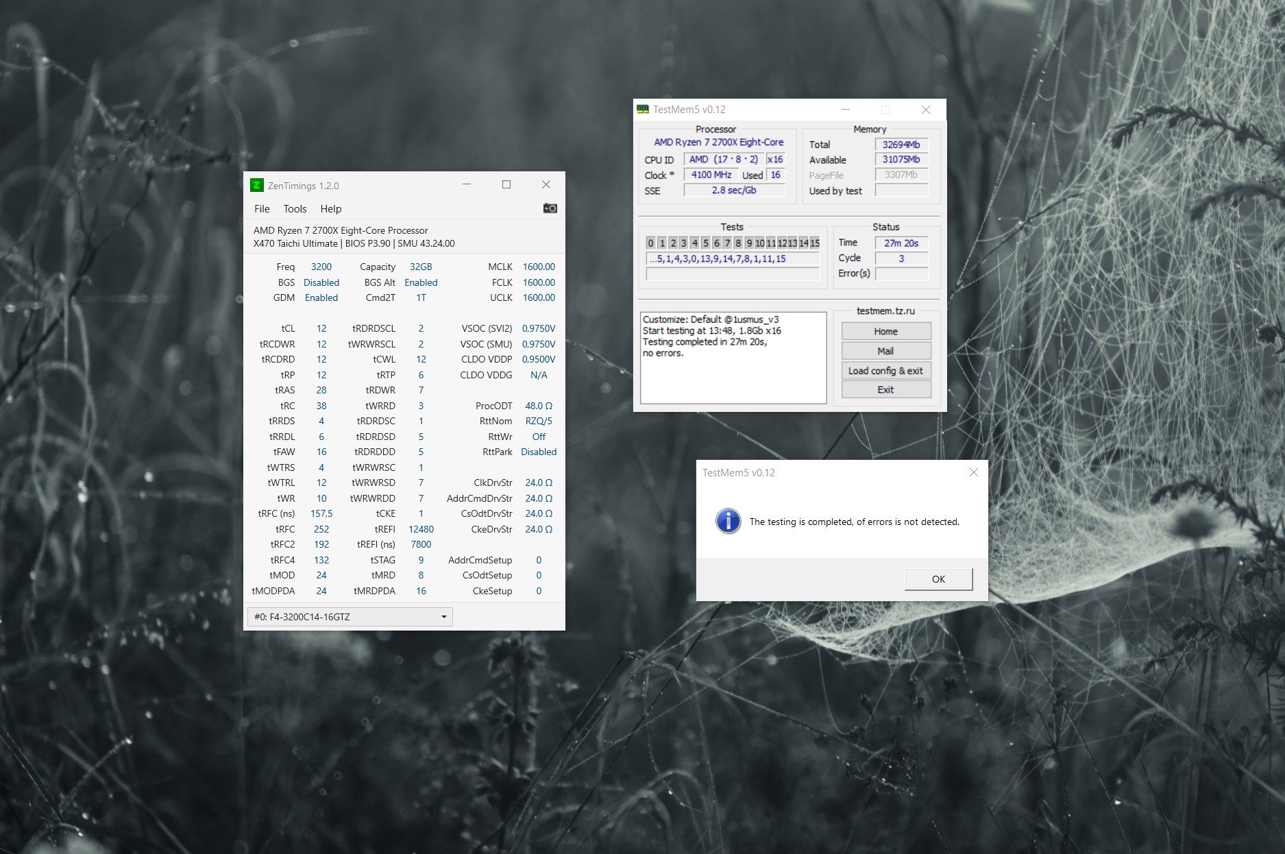

Кажись отжал все что можно из хуниксов)) не слабо так подрос рез в аидке в тесте фотоворкс) да и прочие тесты тоже подтянулись. для верности ещё прогнал memtest 5 с конфигом heavy... аидку стресс тест, вин рар набрал в мультике 14700 очков. в общем довольно не плохо вышло)
3800 настроенная.jpg [ 235.02 КБ | Просмотров: 1012 ]
仁者见仁,智者见智
