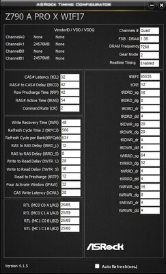

160*7000/2000=560 формула
Добавлено спустя 11 минут 46 секунд:
anta777 писал(а):
Шагайте вниз сразу по 32 такта.
560 это предел на 498 не загрузился
тайминг
Тайминг 560.jpg [ 128.49 КБ | Просмотров: 750 ]
Добавлено спустя 12 минут 39 секунд:
anta777
С настройками таймингов у меня все получилось, больше мне чего настраивать здесь не надо? Хочу перейти на настройку проца, еще не много ускорится

А на 528 ?
Тогда иди вниз по 8.
Найдешь минимум , то +8 и тестируй в кранчере с помощью n63 и vt3 хотя бы полчаса стабильность.
Также найди потом минимум для RFCpb.
молоток, быстро и хорошо во всем сам разобрался!
Выглядит красиво. РФЦ подкрутишь и все. Даже 560 уже красиво для мдаев. Рв поставишь в районе 448-462 и норм.

heonic ну подубил загрузчик. Пока распусти РФЦ, пока загрузка починится. И потом заново.
560 для 7200 более чем норм с мдай

1. Выставляются только первички (родные из профиля памяти в пересчете на реальную частоту), напряжения (желательно в авто), ищется беспроблемная частота памяти.
Стабильность проверяется тестами.
И только потом настраиваются другие тайминги.
Я вообще не верю в стабильность на твоей плате и с твоим процессором 7200 без танцев с бубнами.
Индивидуальный подбор напряжений - это и есть танцы с бубнами.

Да, все плохо.
Нужна частота, где пройдены все тесты, при жтом напрядения материнки в авто, а первички пересчитаны с профиля памяти на жту частоту.
Тогда можно настраивать дальше.
Отталкиваться от этой базы.
