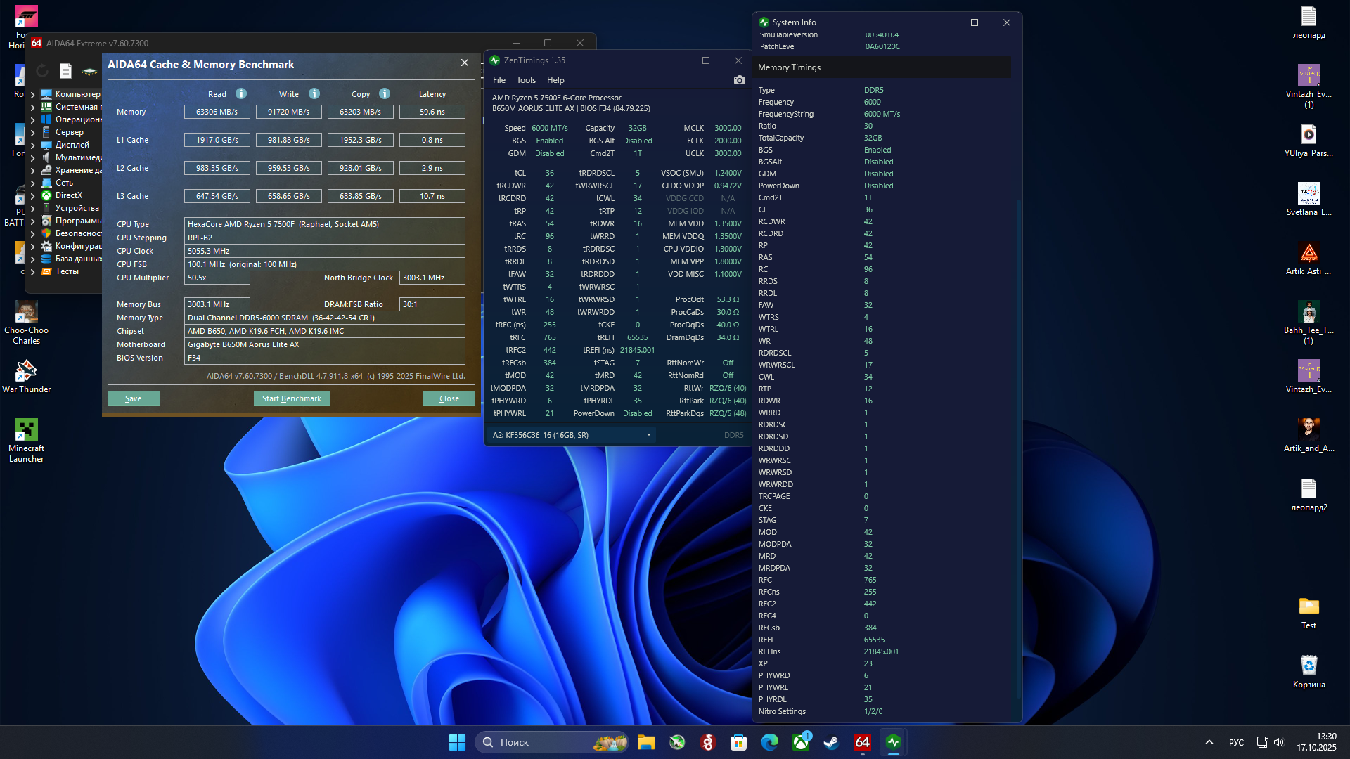

Поехали наконец мои микроны на 6000\2000

Что в итоге дало оживляющий эффект?

На 6000 им не нравиться RCD ниже 40 и procOdt в авто(40), когда 6000 42-42-42-66 с procOdt 48 посыпал ошибки в тм5 я забил, но в этот раз звезды сошлись.
