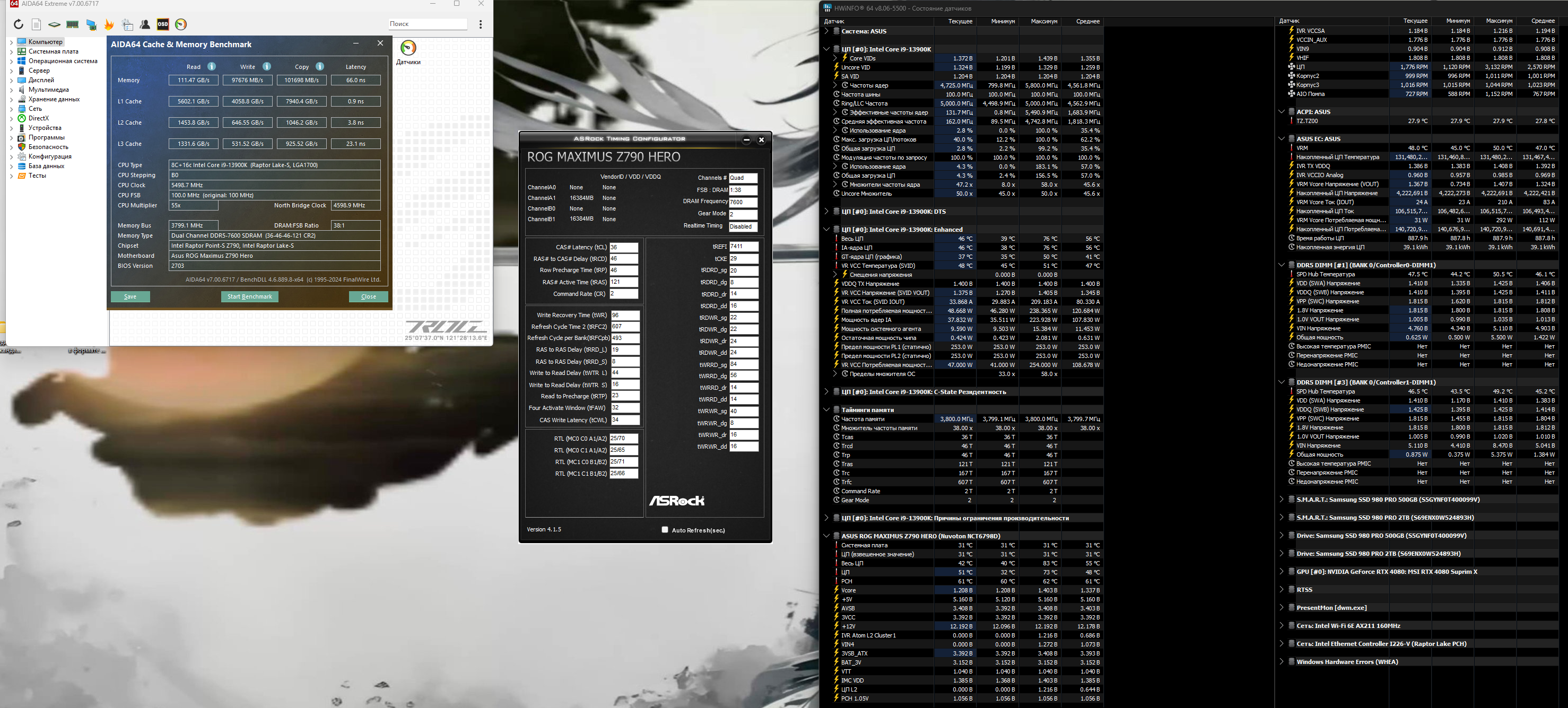

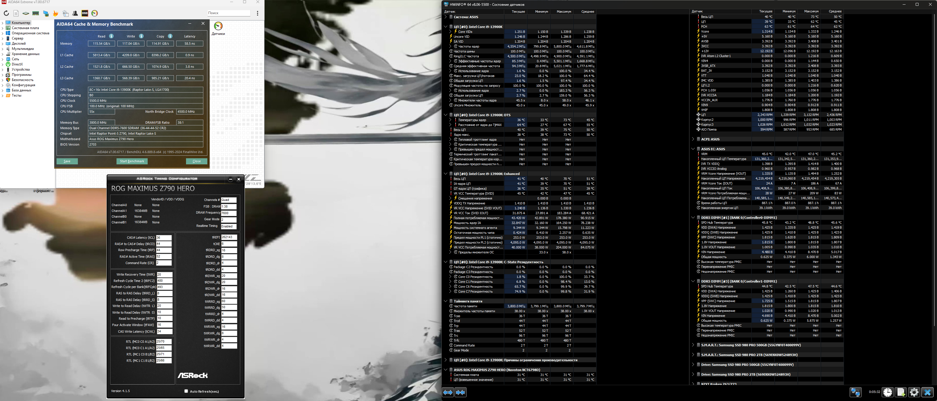

Всем привет
есть такая проблема
на XMP моя система работает не стабильно иногда вываливается в BSOD (ошибка по памяти)
выставил SA вольтаж на 1.2 проблема вроде пропала, но иногда всё равно проявляется
попытался самостоятельно оптимизировать тайминги, но система стала не стабильной, тесты в Cruncher не проходит
плата Asus Maximus Z790 Hero
это моя первая плата от Asus и по некоторым напряжениям как они правильно в BIOS называются (понятия не имею)

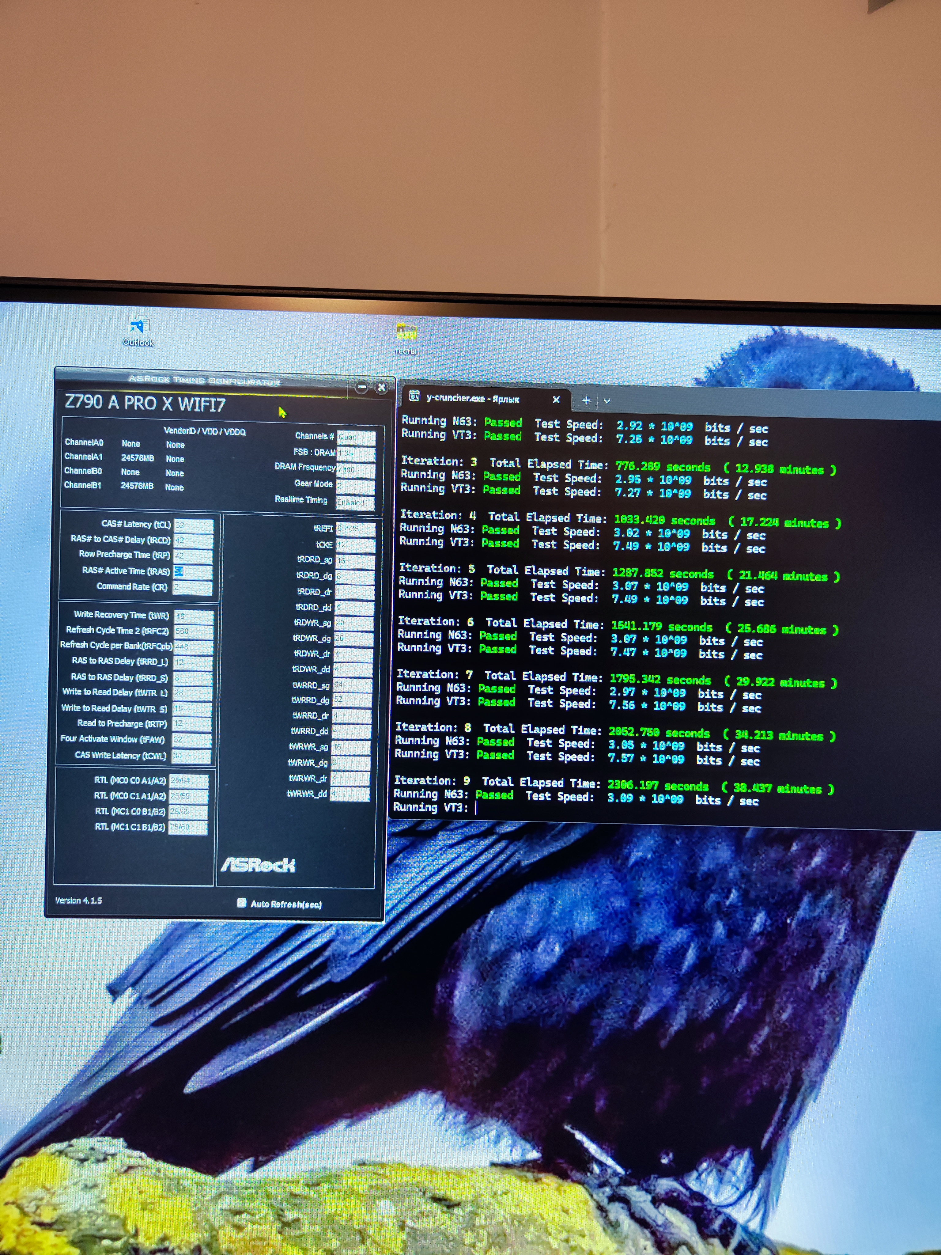

После того как я сменил частоту выставил 7000 мгц Тест крутится уже 30 минут, пока достаточно или пускай ещё крутит

Какой именно тест?
И на каких таймингах, где скриншот из асрок тайминга?

N63 VT3
IMG_20241103_222723.jpg [ 5.64 МБ | Просмотров: 1028 ]
Добавлено спустя 1 минуту 39 секунд:
10 проход пошёл

А тебя не смущает, что родные тайминги твоей памяти 40-48-48 на 8000, что соответствует 35-42-42 на 7000.
Учитывая, что CL нужен четный, то тайминги 36-42-42 отвечают родным.
Поэтому и частота вверх не идет из-за неверных таймингов.
Нужно все тайминги выставить в авто, первички на 36-43-43 и пробовать 7200.
Если не пойдет, то 36-44-44 и пробовать 7200.
Затем пробовать 7400 с пересчетом таймингов.
Затем 7600 (38-46-46).
TableDRAM(simple+обычная) bit.ly/3rTIBLv bit.ly/32WnkTU

heonic писал(а):
N63 VT3
По моему такой сильный разброс по цифрам в тесте vt3 это не хорошо, и по моим наблюдениям память не стабильна когда разброс в кранчере большой по цифрам.
