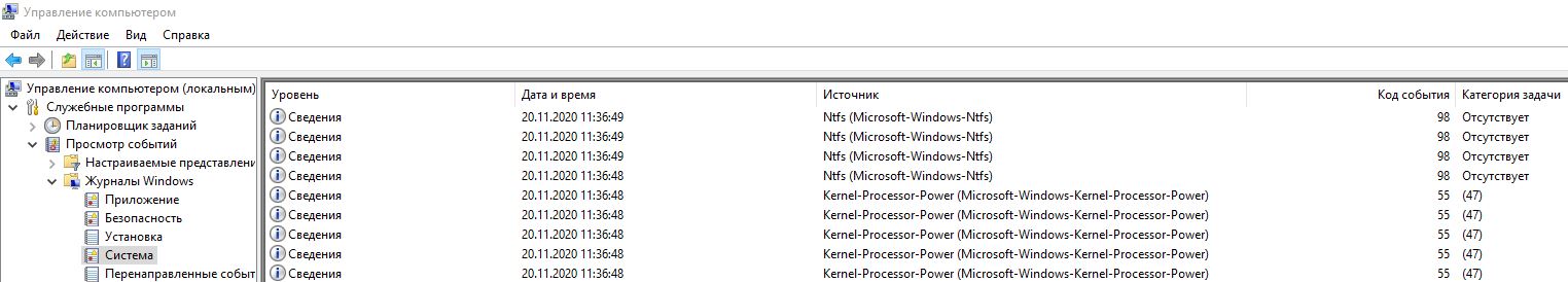

BlackSharp писал(а):
Кто что посоветует?
ошибки whea при этом есть? посмотреть можно в hwinfo или здесь
жс.JPG [ 82.19 КБ | Просмотров: 1441 ]
а разве хоть один завод фабрики на 2к был без вхеа ошибок?
