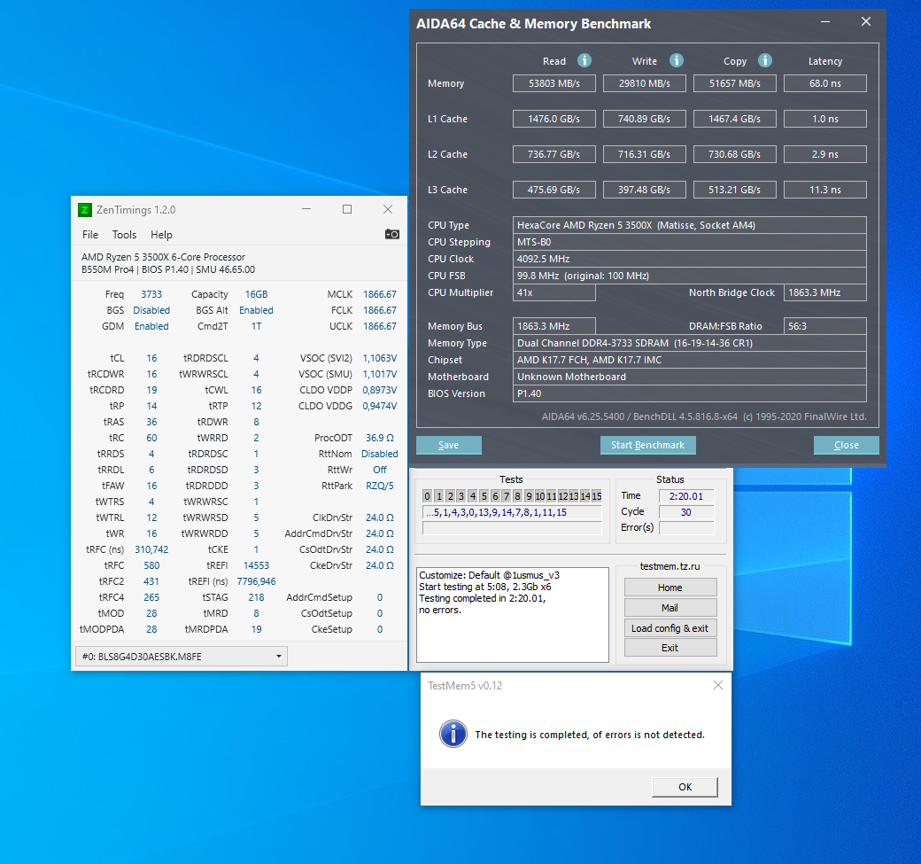

Память Micron E-Die, тайфун не хочет работать почему-то. Crucial Ballistix Sport LT 2*8 3000 CL 15
Хотя возможно я ошибся, после замены памяти, сбрасывал биос и забыл отключить CSM. Выбивает совершенно рандомно черный экран и сразу релоад до экрана закрузки биоса. Сейчас вот уже 20 минут и никаких проблем. Тест лусмуса 3 круга проходит без ошибок.
Пробуйте 8 циклов пройти. VSOC высоковат. Попробуйте ещё 3 цикла запустить плюс фурмарк, GDM на этом конфиге легко должен отключаться, tRDWR+tWRRRD немного повысить можно.

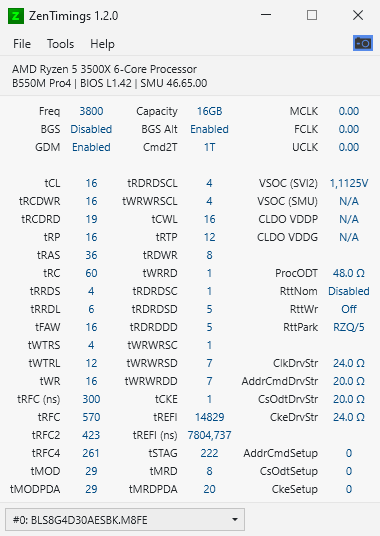

Всем привет! Решил я тут обновить биос. Аж 4 новые прошивки вышло. Обновляю, ставлю старые настройки памяти и система даже не стартует. Просто идет 3 писка и тишина. Что за приколы такие, может кто-нибудь сказать? Ставлю частоту пониже, стартует. То бишь теперь 3800 ни при каких настройках даже не запускается. То есть даже просто тайминги в авто, а частота 3800 не стартует.
Откатываться на старый биос?
Разумеется. У тебя уже были 3800, чего ещё. А теперь фабрика не может 1900, конграц.

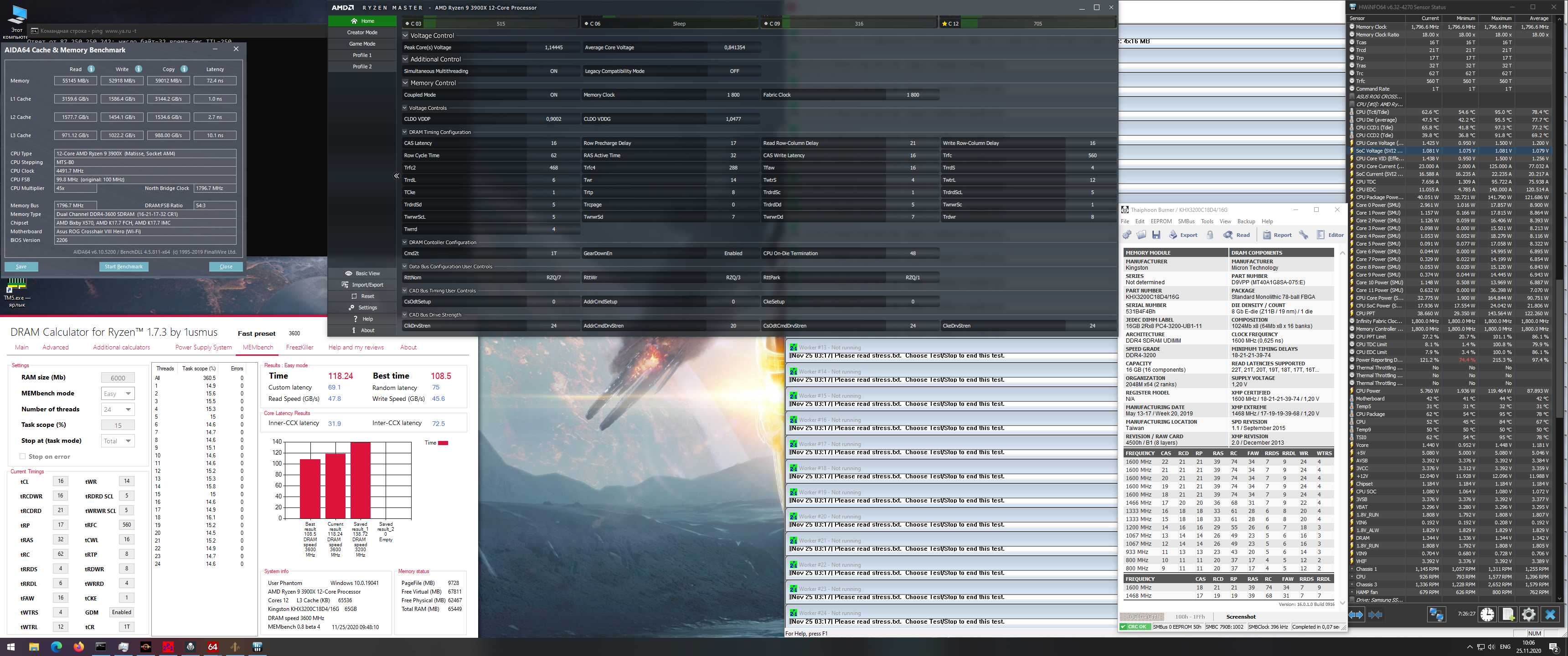

Всем привет!
Достал память CORSAIR Vengeance RGB Pro 2 x 8GB DDR4 4000 CMW16GX4M2Z4000C18 калькулятор к сожалению много по ней не выдает.
Поиском в интернете по такой памяти особо результатов тоже не нашел(или не так искал)
Пока завел как ниже на скрине, собственно там же и скрин тайфуна.
Хотел бы совет чего дальше пробовать крутить в первую очередь.
P.S. интересные тайминги выдал калькулятор, большая разница между CL и прочими.
Штрихкод на коробке сфотографируй.

Регистрация: 15.05.2020
Вообще-м, долго думав в чем проблема черных экранов и отключения системы, видимо всё дело в IF. Потому что перейда на 3733, все тесты на стабильность пройдены. Система не падает и вообще всё хорошо. Что-то еще можно здесь попробовать ужать? Кстати память запустилась на 3600цл15, но посыпала ошибками.
