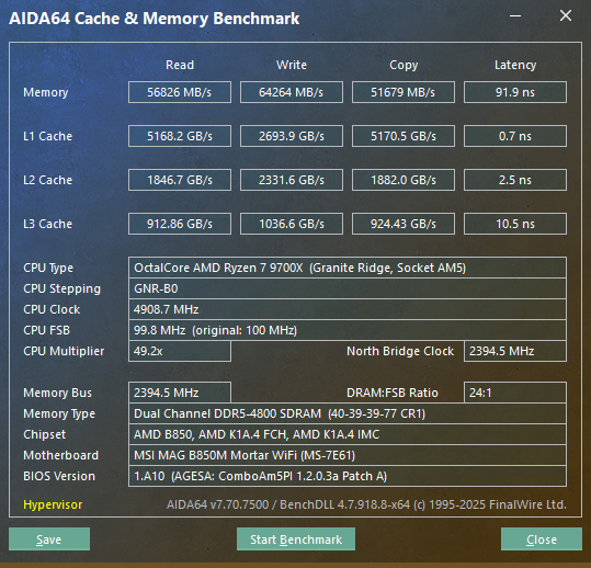

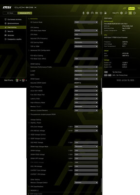

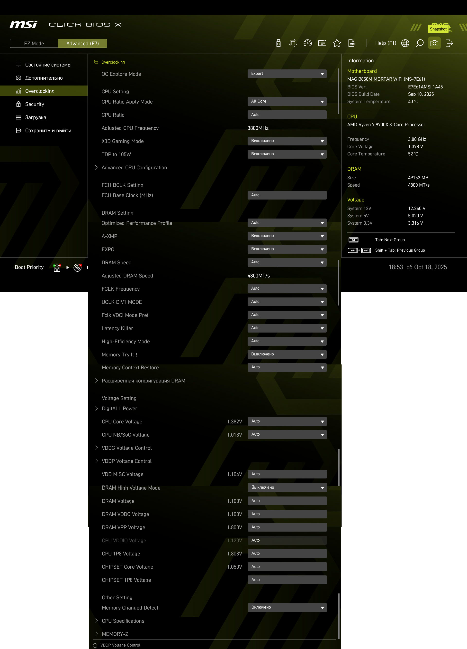

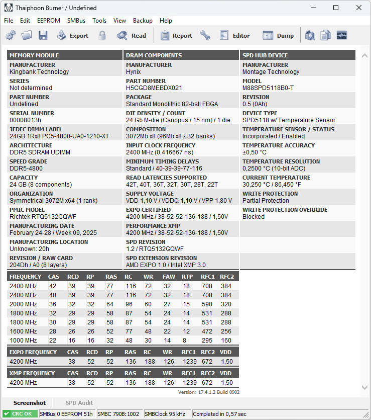

Ребята может мне кто-нибудь помочь с разгоном памяти? Железо у меня:
ОЗУ - KingBank Star Heatsink Dark DDR5 8400 МГц 2x24 ГБ (K5.01.FPM5NM9501 (M-die))
Мат. плата - MSI MAG B850M MORTAR WIFI
ЦП - AMD Ryzen 7 9700X
В плане таймингов мне вроде понятно где как и что делать, но для начала как я понимаю нужно определиться с частотой и напряжениями. И здесь мне не очень понятны все эти абривиатуры и я боюсь выставить какие-то не те напряжения потому что у разных производителей мат плат они называются по разному, и абривиатуры все похожие. Я смотрел видео гайды для чайников из шапки а так же на каком то канале техно грааль там конкретно про мои планки он рассказывает (2x24 ГБ M-die на AMD). Вроде все они понятно объясняют но как дошло до дела не пойму какие напряжения мне тыкать т.к. во всех этих гайдах либо asus либо gigabyte и абривиатуры немного отличаются и т.к. опыта у меня нет и я пока плохо понимаю те ли я напряжение меняю. В общем кому не сложно подскажите, пожалуйста, где и что для начала выставить чтобы начать проверку частоты. И как я понимаю для моих планок нет смысла пытаться 8400 ставить, 6200-6400 как я понимаю будет оптимально в режиме 1:1?
Да, и по поводу разгона, у меня нет такой цели ставит какие-то рекорды и ради этого навешивать дополнительные вентиляторы для обдува. Нужен обычный лайтовенький разгон без фанатизма.
Ниже приведу скрин с пунктами в моей материнской плате и характеристики памяти. Если что-то еще нужно говорите.

Роман7007 писал(а):
6000\2000@30-36-36-48=обычный лайтовенький разгон без фанатизма для hynix.
Спасибо, но по напряжениям подскажите пожалуйста куда что выставлять? Я этого понять не могу. В сообщении выше я привел скрин с меню моей материнской платы
i5-9600k /Macho Rev.C/ Asus M8H / MSI GTX1660Ti GAMING X / 4x8Gb DDR4 Crucial 3200Mhz / Seasonic Gold (SSR-750FX) /970 Evo Plus 500Гб / Gigabyte M27Q
Регистрация: 26.07.2003
при таких настройках можно даже напряжения не трогать
Добавлено спустя 6 минут 20 секунд:
в настройках памяти найди EXPO 1 и выбери его и все, напруги не трогай

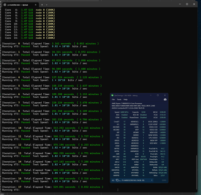

Регистрация: 03.04.2008
HertZ писал(а):
Если хочется тестировать фабрику, то надо кранчер и сравнивать, плавает ли bits/s в результатах между проходами.
А тест какой гонять VT3?
9800x3D/Lian Li Lite 360/MSI B850 TOMAHAWK/Gigabyte AERO RTX 4080/32GB Z5 6400/Creative AE-9/Beyer dt 700 pro X/SSD 12Tb/Super Flower 1000W/50" Samsung QN90
Статус: В сети
Регистрация: 27.02.2007
Фото: 113
xxToaDxx, N63, VT3, FFTv4. Короче все тесты, в которых перекос в сторону I/O. Опционально в фоне ещё полезно видюху статично погрузить чем-нибудь, что данных много гоняет.
EPYC 4585PX (Csh -15 max, -20 high) / MO-RA 420 / x870e Extreme / RX6900XT & Гейрок RTX5090 OC / 2x48G Trident Z5 @ 6400C28 (Vdd 1.6 Vddq 1.45 SoC 1.25 VDDP 1.0)
HertZ Выставил проход по 30 секунд, как понимаю разница не большая?
Скрин
2025-10-18_19-43-05.png [ 274.63 КБ | Просмотров: 1292 ]
