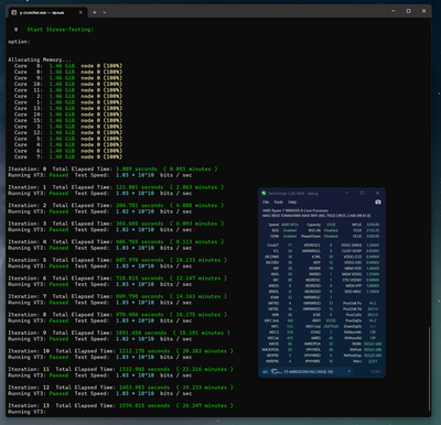

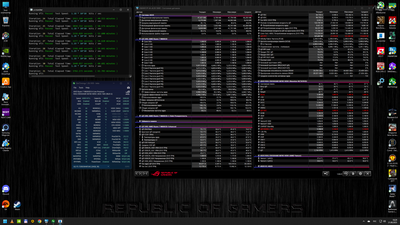

xxToaDxx, отсутствие разницы выглядит как-то так.
Фон почищен, кранчеру и HWInfo64 поставлен высокий приоритет, чтобы никакие процессы ему не мешали и не вносили погрешностей.
Как видишь, её практически нет, буквально. Правда, тут я больше PBO мучил, поэтому процессорные тесты тоже включены.

HertZ писал(а):
Если хочется тестировать фабрику, то надо кранчер и сравнивать, плавает ли bits/s в результатах между проходами
Я так делал с отключением коррекции ошибок. Отклонения были пару раз минимальные, без ошибок. В итоге думал что стабильна а оказалось нет.

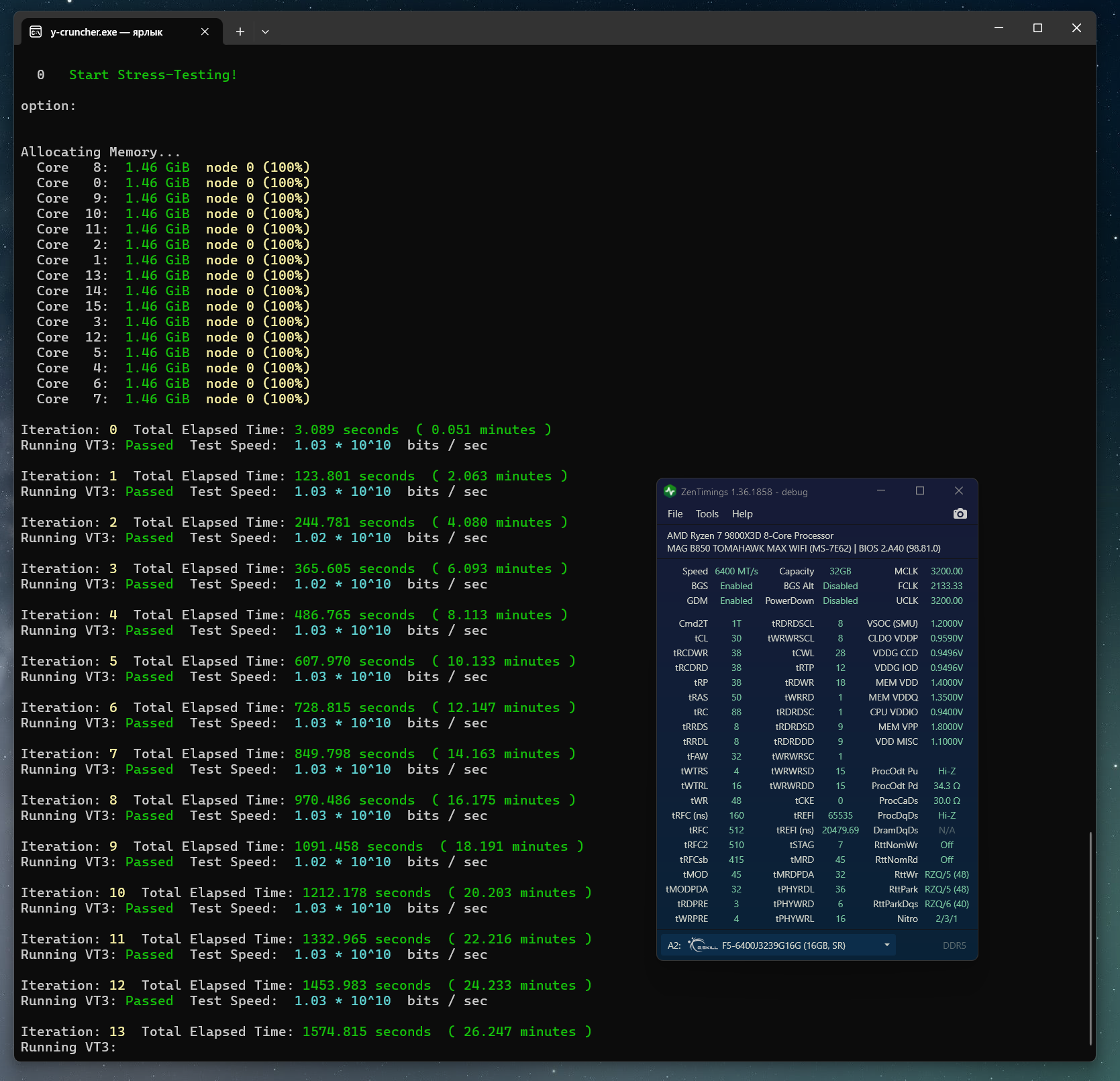

HertZ писал(а):
минимальные - это сколько? Любопытно.
Desktop Screenshot 2025.08.21 - 18.29.28.36.png [ 1.55 МБ | Просмотров: 2647 ]
В конце часа 1.19 два раза. Остальные 1.18. + Фоновых программ куча была запущена.
HertZ писал(а):
но могу сказать что там везде разницы либо не было совсем, либо максимум одна сотая и не больше.
Скрин тоже только в конце. Но у меня так же. По итогу всё же нестабильна.
Просто чуть не хватило какого то из напряжений. Выше уже писал. На скрине видно по времени сколько продержалась стабильность. :-)
HertZ Думаю ты обратил внимание на температуру чипсетов на данной матери? Я из за этого сменил корпус на другой с нижним обдувом. Либо видеокарту на постоянный обдув, что для меня неприемлемо.

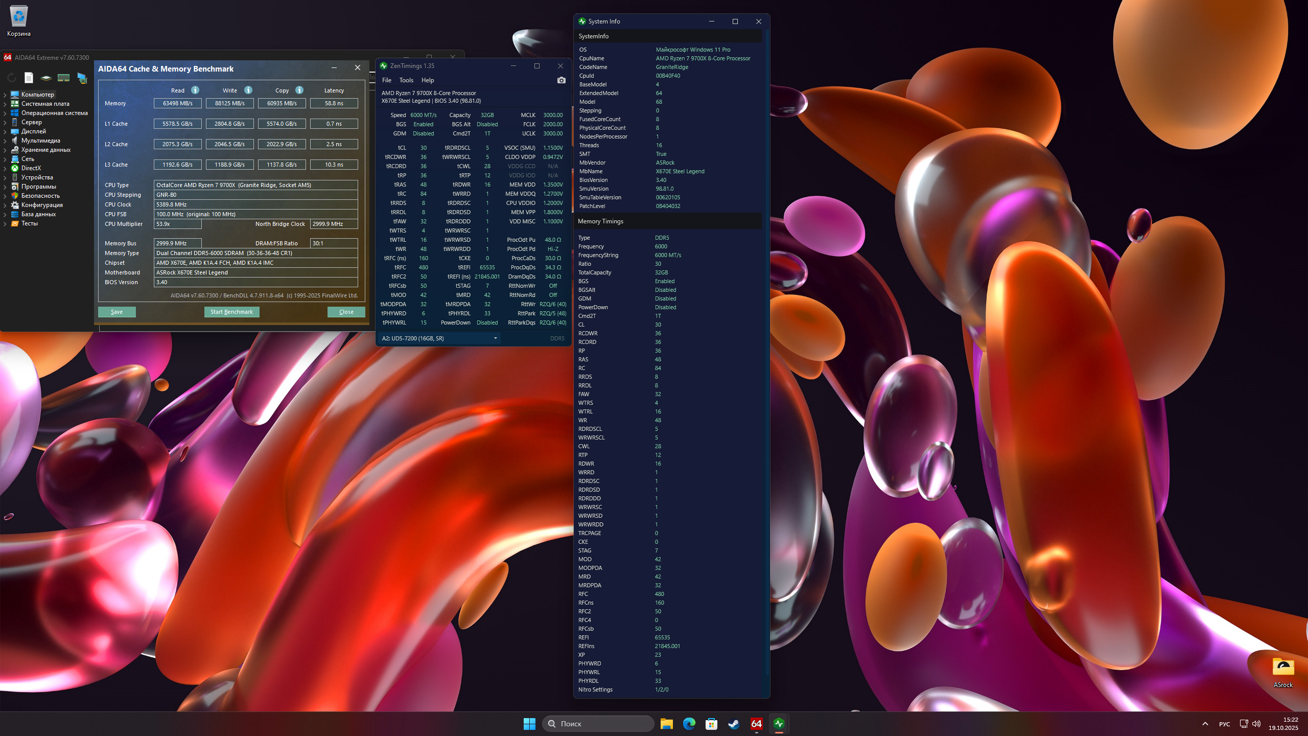

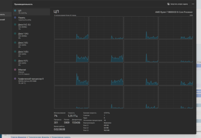

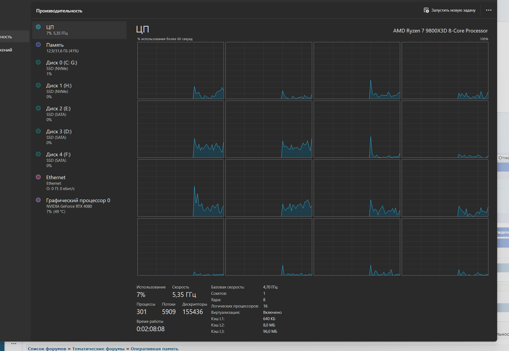

Это из-за 30 секунд, поставил по две минуты и значения выровнялись. Но у меня в винде 300 процессов активны, думаю норм для такой активности.

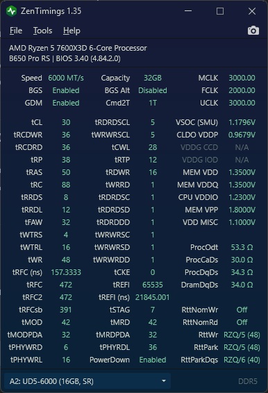

Подскажите по поводу настройки памяти в ней я вообще 0, что то обьяснять нет смысла не пойму , но по шаблончику смогу натыкать, борюсь с микрофризами и просто хочу попробовать понастраивать память может в ней дело.
Память у меня ADATA XPG Lancer [AX5U6000C3032G-DCLABK] 64 ГБ, в ветке ДНСа по этой оперативе в отзывах нашел челик выложил скрин с зентаймера с настройками без поднятия напряжения, я натыркал и вроде как может и самовнушение , но как будто стало получше, не могли бы вы сказать всё ли там норм или можно , чтото подкорректировать и ,чтобы без лазанья в напряжения.
Вот этот скрин человека, по аиде чуток подросли скорости и латенси с 80 упала до 69, вот и думаю может еще можно как то выжать с этого?
