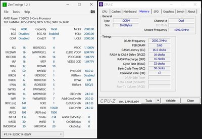

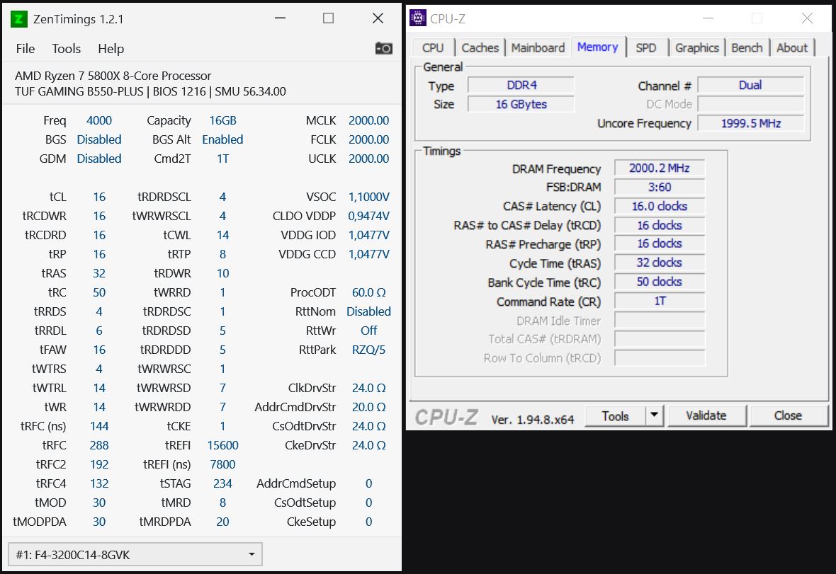

SRV1977 писал(а):
BadRusMan на 5800X выше 3800 пока не едет или не пробовал?
Запустилось с 4000сл16, напругу накрутил для "этого точно хватит" в виде 1.52.
Стабильности точно не будет, надо крутить тайминги, но я не знаю куда, так что, наверное, отложу до выхода dram calcualtor нового.
4000
4000.JPG [ 141.39 КБ | Просмотров: 999 ]
9800X3D OCed|ASRock B650M Riptide/M.2|Arctic LF II 360|32Gb @6200CL28|4090 Amp Extreme Airo|CM H500P Mesh|CM V1000|27GL850-B, 25M2N3200W|Philips SHP9500
Регистрация: 09.05.2017
BadRusMan
ProcODT снизь. Самый минимальный ставь, с которым старт есть. Можно потом + шаг\два поднять. cadbus более индивидуально, если правильно подобрать, то минус 20млв +- с памяти можно выжать, имхо.
Регистрация: 06.01.2005
3733 CL14, 1.48v. Можно ниже, но шаг только 0.01. Для 1.46-47 надо шаманить, лень.
3800 старт есть, винда есть, стрест тест фабрики проходит, но в ТМ5 или других тестах ребут и кома. На новых Агеса это лучше, чем было раньше, но все равно не стабильно. Так что 3733.
С15 идут на 1.4v
Регистрация: 10.04.2014
Как минимум tcwl = 16 должен дать неплохой прирост стабильности. Tras и trc либо 32 и 48 соответственно, либо тогда уж 34 и 50. Trfc можно пока повысить до 150-160 нс, т.е. ставим 300 или 320. Trdwr = 9. Должно поехать. В крайнем случае можно попробовать выставить вторички по сейф презету из калькулятора и от этого уже плясать дальше.
