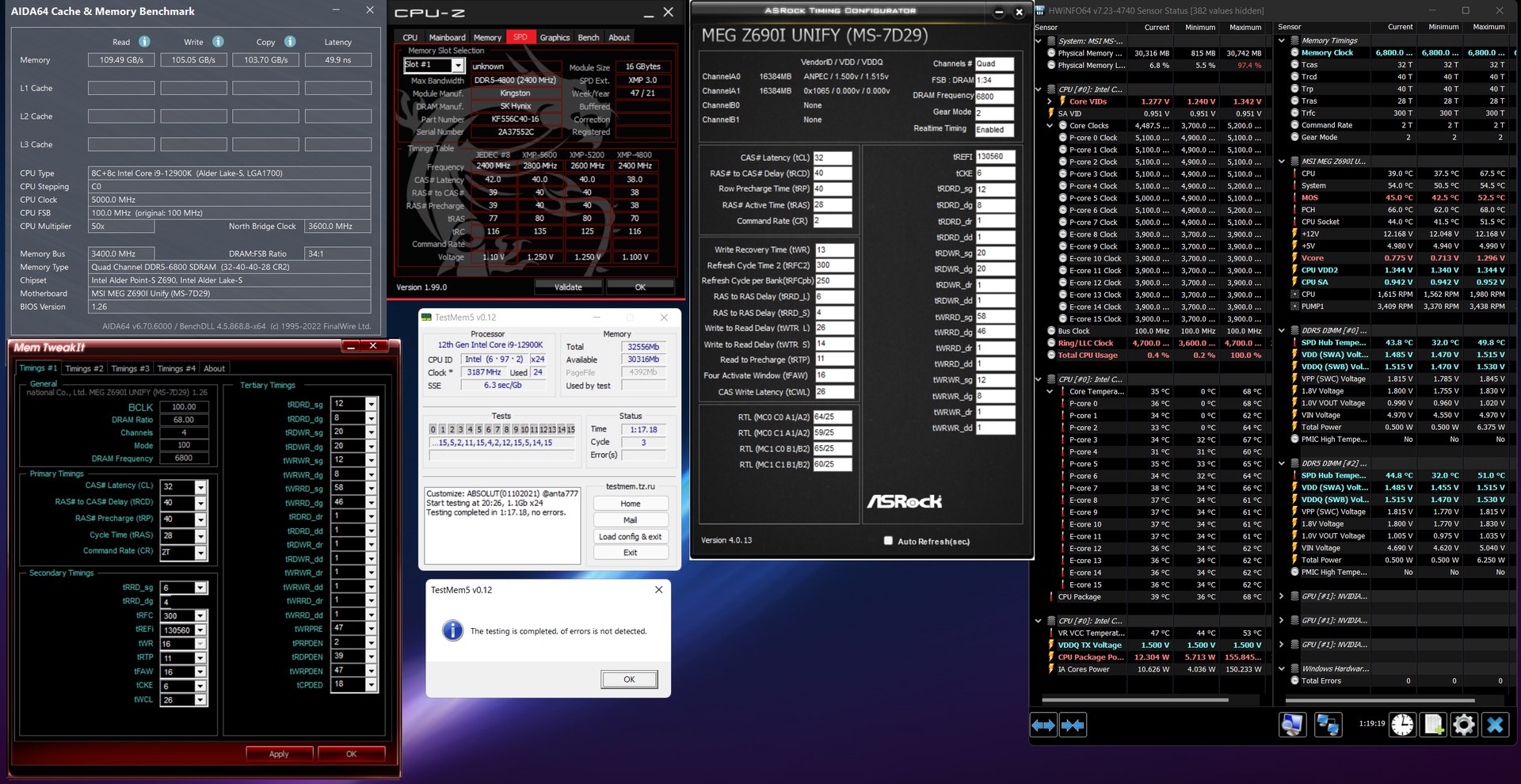

HT8 писал(а):
хочу
нууу, я тоже на первой собранной системе хотел 6400 на зеленках. А плат - Мортар. И Проц - 12700.
Поэтому вышло только 6200, но на просто детских напряжениях.
Вот так это было:
Снимок экрана (12).png [ 721.64 КБ | Просмотров: 1050 ]
Снимок экрана (4).png [ 823.81 КБ | Просмотров: 1050 ]
Профиль заполни, сложно вообще что-то понять, отчего и почему может не ехать, не видя даже просто список железа.
