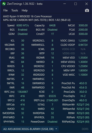

Народ, подскажите нормальное ли напряжение на VSOC 1.230v для моего процессора? Так как на 6000МГц даже при JEDEC таймингах в TM5 были ошибки при VSOC 1.220v. Да и вообще может что то поправить стоит?
ZenTimings
ZenTimings_Screenshot.png [ 41.08 КБ | Просмотров: 1053 ]

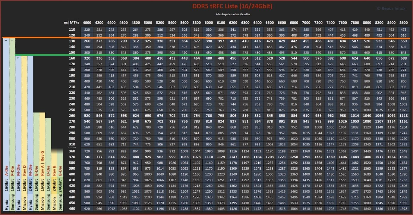

trfc в авто, я не знаю какой должен быть на 48гб. В любом случае если поискать и это найти можно.
•MSI PRO X870-P• •AMD Ryzen 9800X3D•
•KingBank 6400 CL 30(2x16Gb)• •LG C4 48" TV
•RTX 4080• •Montech TITAN PLA 1000W•
•SMSL M500 MK3•
Регистрация: 20.08.2012
Откуда: Иваново
Фото: 26
Desktop Screenshot 2025.08.11 - 20.05.16.21.png [ 1.55 МБ | Просмотров: 699 ]
