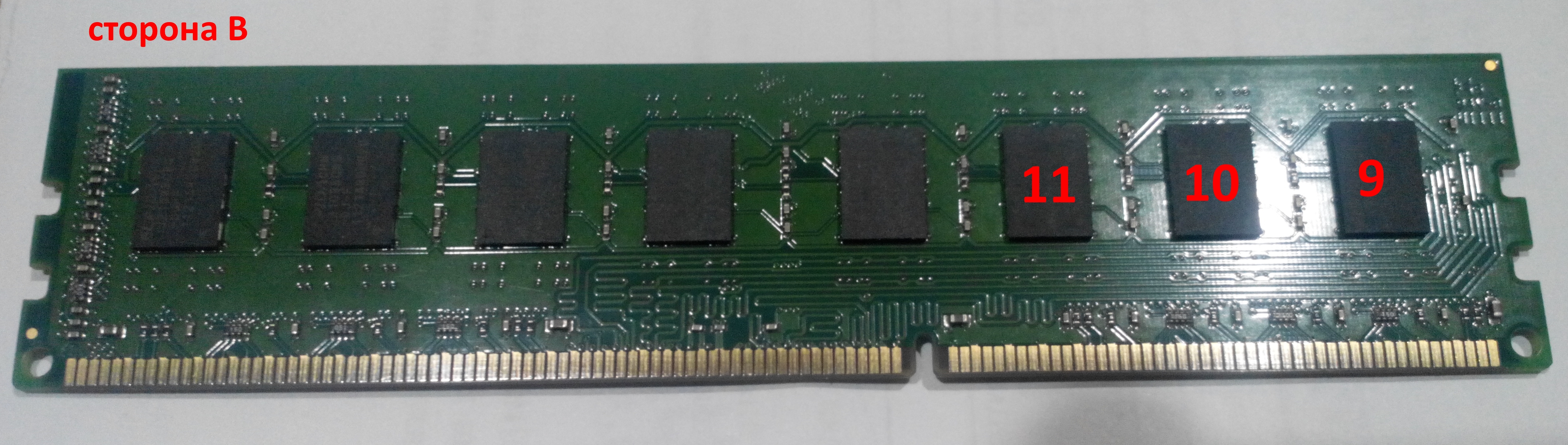

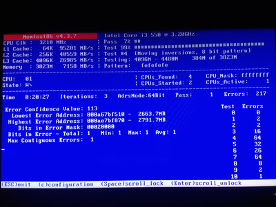

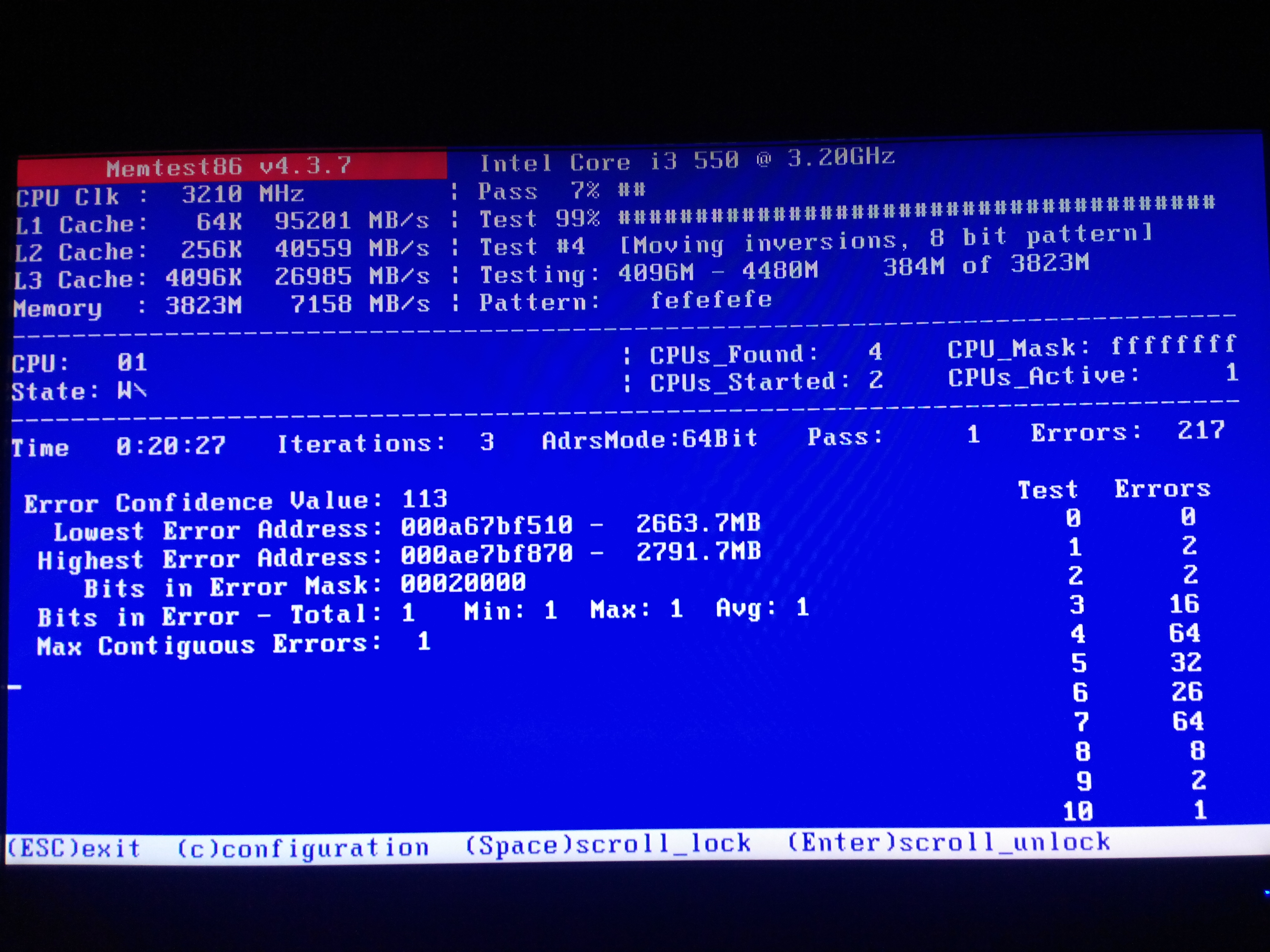

Доброго времени суток, немного не в тему, смотрю заходят кто знает что такое SPD отличают байты от битов, может в этой беде подскажут, планка Kingston DDR3 16 чипов Elpida, MemTest86 матерится на отрезок 2663Mb-2791Mb, сторону А логика подсказывает можно не проверять, третьеклассники подсказали что это 11 чип (256х10=2560 значит 11 :D ), есть способ более точнее физически его выявить по адресу?

Mordoc, модуль 4 ГБ, микросхем 16 по 2 Гбит (256 МБ) каждая. 2663/256=10,4 (10-ая микросхема), 2791/256=10,9 (10-ая микросхема). Переворачиваем модуль обратной стороной (пины 240 - 121) и находим вторую микросхему справа.

Crash, чё то у меня не сходится, как то не спокойно на душе от этого, 256х10=2560 это же включительно с десятым чипом, а старт ошибок с 2663 по 2791, 2663/256=10,4 четыре десятых уже на 11 чипе получается, на фото сторона В планки, справа налево правильно?

На фото нумерация правильна.
