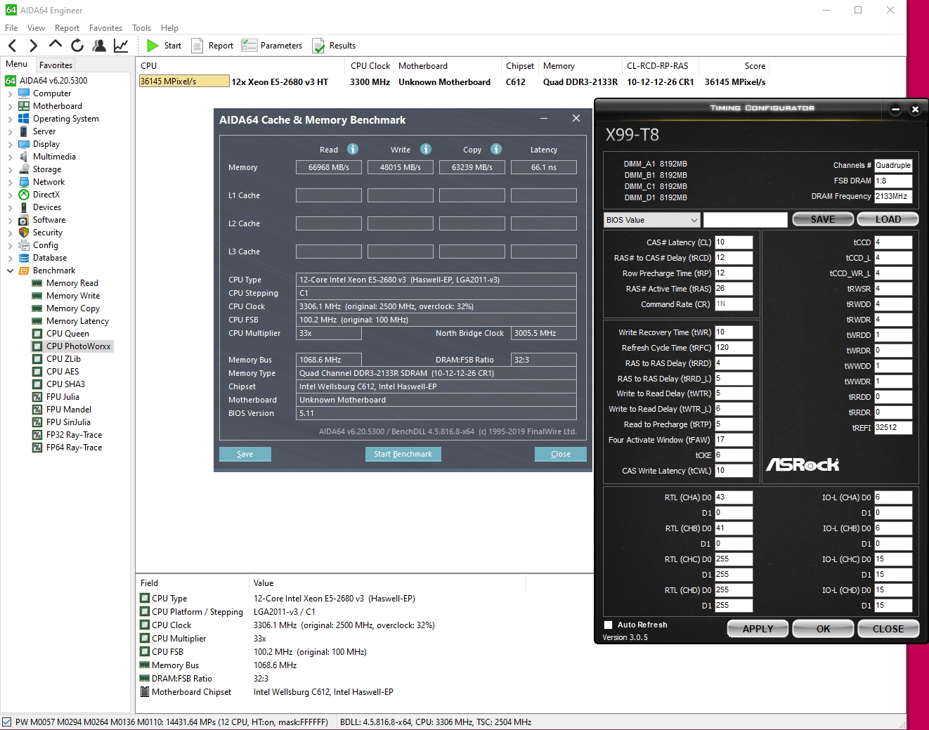

cimaks писал(а):
то может отваливаться 2 плашки по 4гб
если чтот отваливается, значит не тянет такие тайминги. Из-за каких, можешь поглядеть например:
12-11-13-29-12-342-4-6-3-16-44-12(11,10)
+ в картинках не надо дублировать одно и тоже в разных вариациях, а нужен фотоворкс(как добавка), в самой же аиде мембенч, можешь даблкликать на названии теста, чтоб всю строку тестило либо на прямогугольничке для теста его одного. по типу↓
4yKa_2133_10-12-12-26-10-120-4-5-5-17-39-10+32512.jpg [ 605.78 КБ | Просмотров: 1986 ]

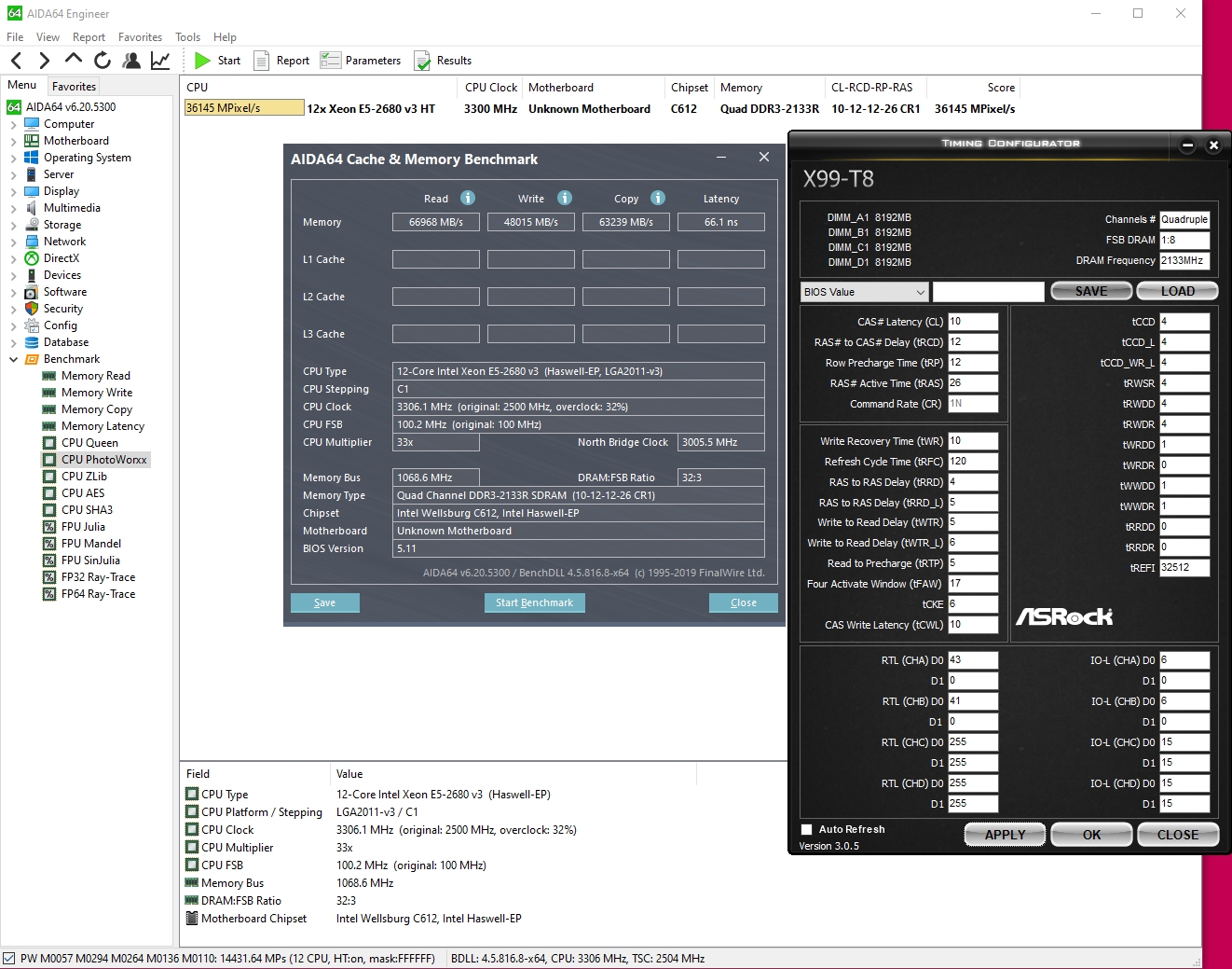

Регистрация: 06.03.2019
BOBKOC Привет, не могли вы бы посмотрить своим зорким взглазом и прописать "правильные тайминги". Я потрогала первички и нащупала минимальные стабильные значения, однако прочитав в этой ветке некоторую информацию поняла, что делаю в корне не верно. Так вот как будут выглядить все тайминги в моём случае?
Снимок экрана 2021-11-04 225723.png [ 160.69 КБ | Просмотров: 1959 ]
Заранее очень благодарна вам за проделанную работу, вы восхитительны.
ну правильные, эт всегда для начала, а потом можно и экспериментить всяко разно & для души ;) .
Eсли базироваться на найденных первичках & их безошибочности, то в духе(последовательности для биоса!!!):
13-11-12-29-14-0-4-7-3-16-41-12(11,10,9 и ...)
13-11-12-29-12-0-4-6-3-16-41-12(11,10,9 и ...)
13-12-12-29-12-0-4-6-3-16-41-12(11,10,9 и по фотоворксу поглядеть будет ли приход)
+ попробовать
12-13-13-29-12-0-4-6-3-16-44-10(9,11,12)
потом уже глядеть по:
1. асроку https://disk.yandex.ru/d/uPuiWe0Q9We1DA
2. мемтвику https://disk.yandex.ru/d/T_CEGlKHthNdPA
3. Аиде ->мать-> чипсет
cколько выставляет trfc=0=авто и находить его мин значение таким Обсуждение и разгон оперативной памяти на китайских Х99 #17519558 макаром например + сопутствующее Обсуждение и разгон оперативной памяти на китайских Х99 #17141332 . Потом и рефреш выставить 32512, потом поуменьшать tRAS&tRC(для начала в рамках правил :paint: и tRC может и не трогать от выставленного )
правила DDR4 таймингов такие:
tRAS ≥ tRCD+tCL+4 или tRAS ≥ tRCD+tCL при большом желании ;)
tCL≥tCWL ака tCWL ≤ tCL
+приход смотреть по СPUPhotoWorxx
для двурангов лучшее tCL=tCWL(если tCL - чётный или tCL-1 если нечетный tCL)
для однорангов можно пробовать до tCL-4 поглядеть.
tWR≥tCL
tWR к tRTP завязано соотношением 2 к 1 (например tWR12\RTP6)
tRRD≥4
tRRD_L≥4 через Asrock Timing Configurator
tWTR≥3
tWTR_L=+-(2*tWTR) через Asrock Timing Configurator
tFAW≥tRRD*4
tRC≥tRAS+tRP
tСCDL>=4 через Asrock Timing Configurator
"tRFC явных формул нет, но кратно 8!!! и крутить после всех. Не пытайтесь найти его минимальное значение если не хотите чтобы память начинала сыпать ошибками от любого чиха. найдите пограничное со стабильностью значение и накиньте сверху 24 или сразу 40. Может реагировать на RAS+RP, RRD, FAW, причём в обе стороны (то есть может "сломаться" если задрать названные), а может и не реагировать...
tREFi(Refresh rate) больше лучше. Связан с tRFC. tREFI сколько память "работает" - tRFC сколько "отдыхает". Оба тайминга лучше не пытаться найти предельное значение. Заметно реагируют на температуру.
Многие тайминги отзываются и на температуру и на напряжение(китаю пока не грозит :haha: ). Поскольку напряжение может, как позволить снизить тайминг, так и увеличить температуру, то середину можно искать очень долго, поэтому лучше бы вовремя остановится.
Тестируйте тщательно с перезагрузками, сном, холодным стартом.
+ отсюда Обсуждение и разгон оперативной памяти на китайских Х99 #17414603 последить за развитем событий :victory:

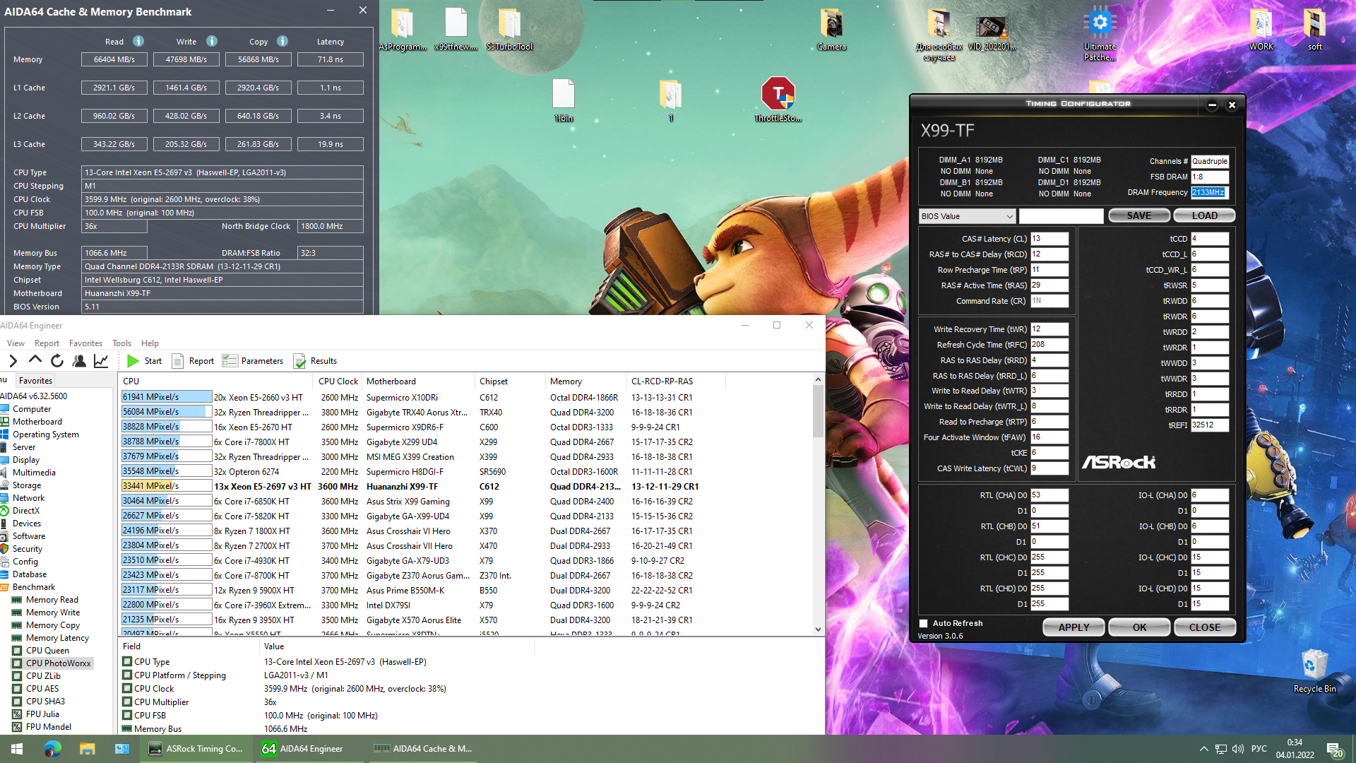

Пока как-то вот так tRAS & tRC пока не трогала, но уже стало лучше.
вовкос.png [ 2.48 МБ | Просмотров: 1941 ]
На 12 тайминге не получается усидеть. Всё загружается и работает, но появляются ошибки в HwInfo

angeleo писал(а):
Пока как-то вот так
если всё норм будет, то считай - конечная, разве что профиль ещё мутить Обсуждение и разгон оперативной памяти на китайских Х99 #17282522 и лоадить(при каждой загрузке винды правда эт делать надо будет).

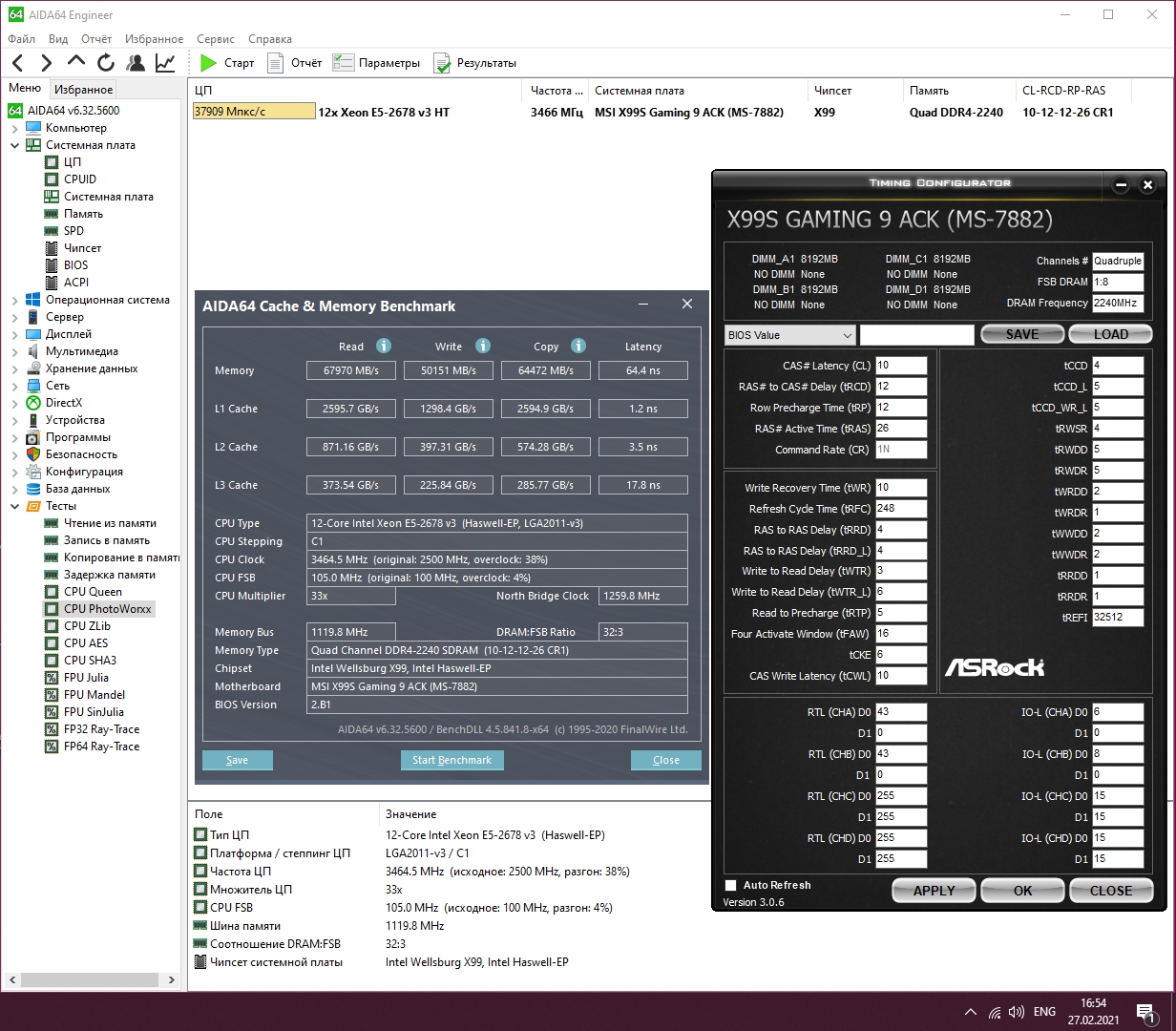

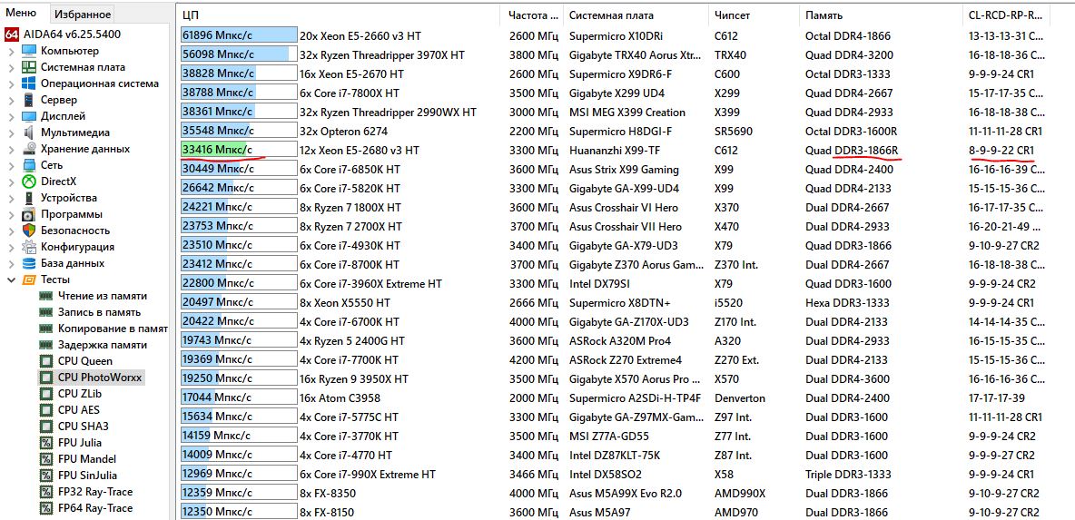

Регистрация: 17.02.2006
Откуда: г.Краснодар
У меня вот на другой правда версии Аида 6.25.5400 , но в CPU Photo Worxx на 2678v3 c 1866 DDR3 такой-же результат, 33416 мпкс/с
йфййй.JPG [ 202.11 КБ | Просмотров: 1913 ]
У тебя по идее и ядер больше, и частота больше, и псп больше (у меня в аиде мемори такие 58557/47993/55810/64.5 в первой строчке, против твоих 64404/47698/56868/71.8)
B650M AORUS ELITE AX ICE + Ryzen 9700x (+200/CO)
KINGBANK 2x24Gb (6000 28-36-36-48-84 2167Fclk, 6400 30-40-38-52-88 2133Fclk)

Регистрация: 30.03.2017
Откуда: Москва/Вешняки
Фото: 11
эт потому что твои двуранги vs одноранги , ну и тайминги не простые ;) У двурангов DDR4 такое↓ будет(поменьше соотв будет на 2133 и если шину убрать) vs DDR3@2133↓
4yKa_2133_10-12-12-26-10-120-4-5-5-17-39-10+32512.jpg [ 605.78 КБ | Просмотров: 1903 ]
3.jpg [ 646.12 КБ | Просмотров: 1903 ]
