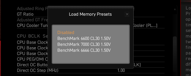

go.d-bq писал(а):
готовый пресет от MSI = 6600MHz 30CL
скинь плиз скрин нвинфо с напругами на проце и памяти. У меня только винду грузит на этом пресете(
я правильно понимаю это где вкладка с бенчами там три профиля 6600, 6800 и 7000 ?
i9-12900K/ MSI MEG Z690 Unify-X/ SK hynix 2х16 Gb/ EVGA 2080Ti/ СВО

go.d-bq писал(а):
MSI Preset Benchmark
Это что за гномьи технологии? Не путаете с Memory Try it! из биоса ?
выше над Memory Try it

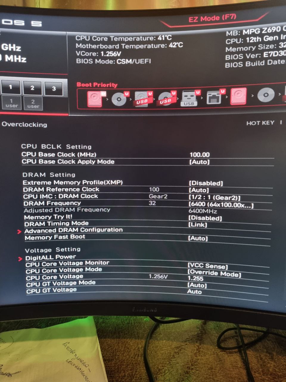

Регистрация: 14.10.2014
На карбоне такого нет (
Хотя ладно, без тестов в ТМ5 и под нагрузкой в играх - это все пустые цифорки

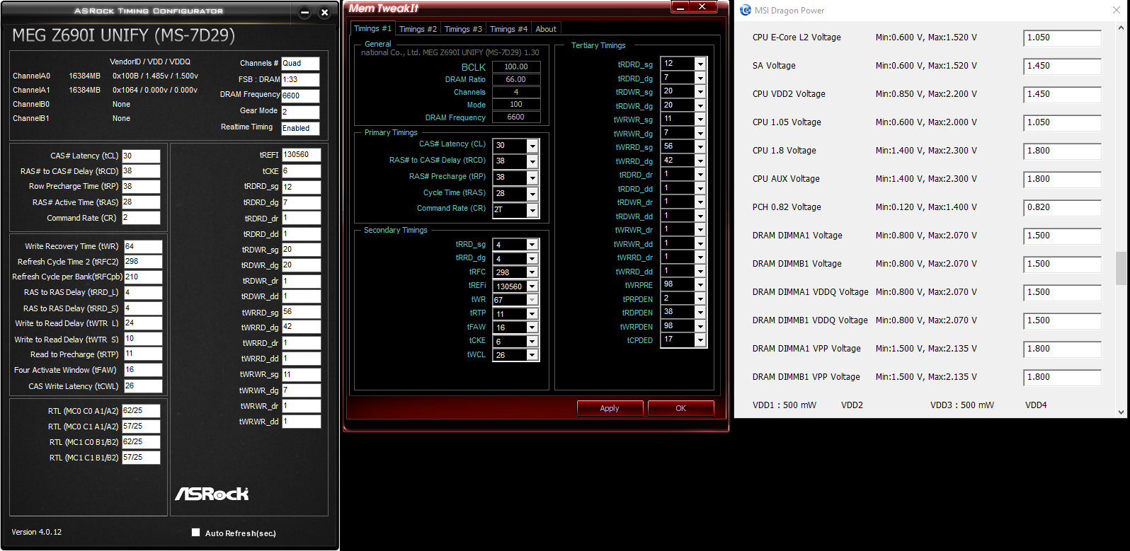

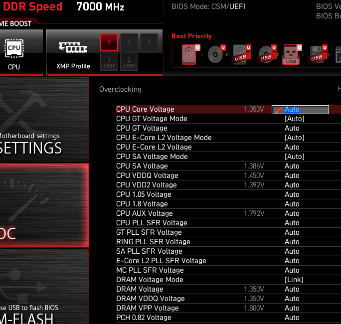

Регистрация: 02.09.2008
Я поищу скрин, но, увы, плату надо возвращать. Прикреплю пару других скриншотов, может поможет.
И такое, и такое там есть.

Регистрация: 04.05.2007
Откуда: Москва, ЦАО
Фото: 38
go.d-bq ага, спасибо
а как на память 1,5 в подалось? ручками дает максимум 1,435 выставить
почему отдаешь? память куда денешь?)

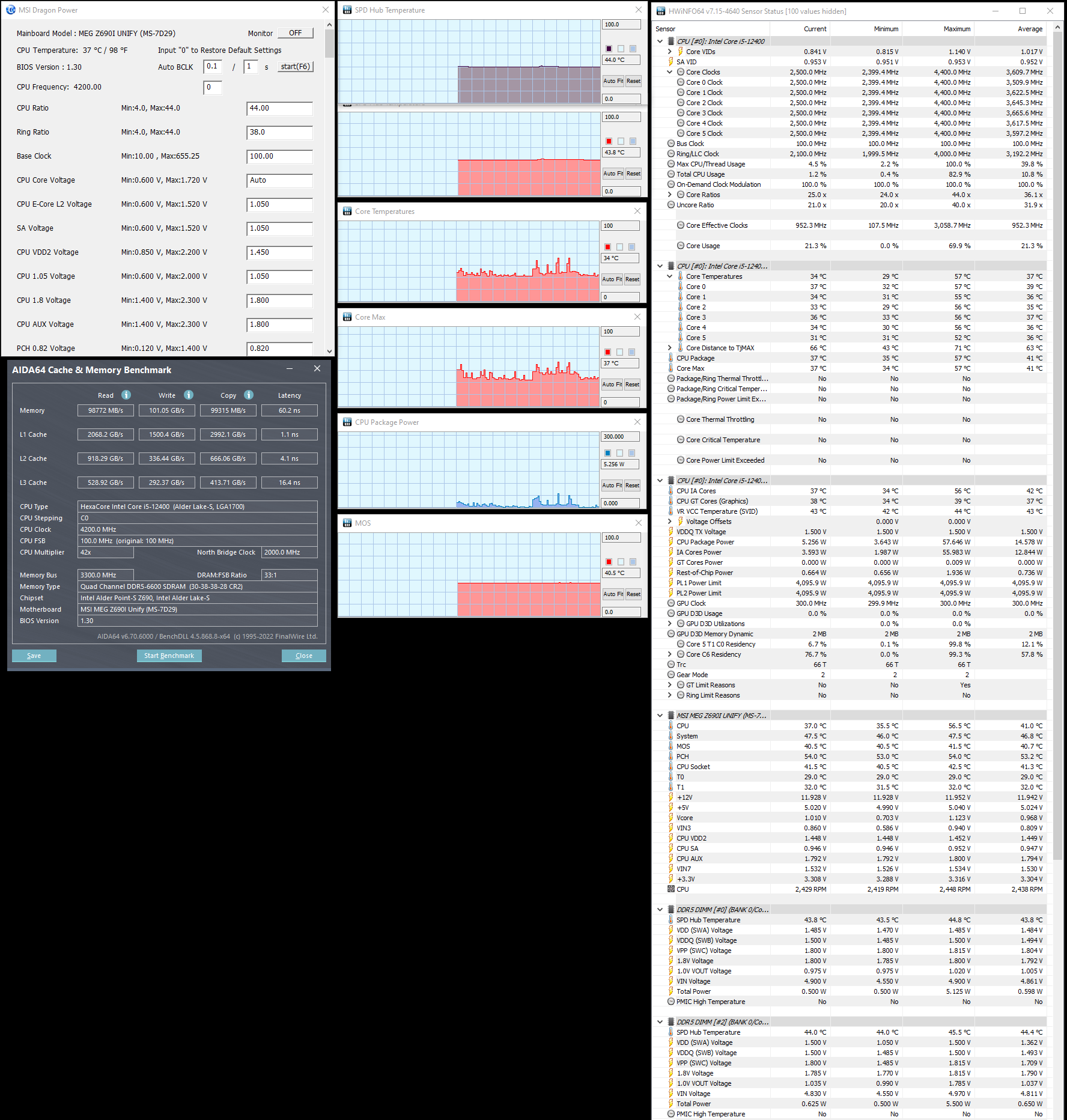

в BIOS спокойно ставится 1.5V, никаких ограничений.
На плате MEG Z690i Unify когда спрашивали прогонял i5-12400, он тоже легко завелся с пресетом 6600MHz CL30.
mem.png [ 435.29 КБ | Просмотров: 785 ]
