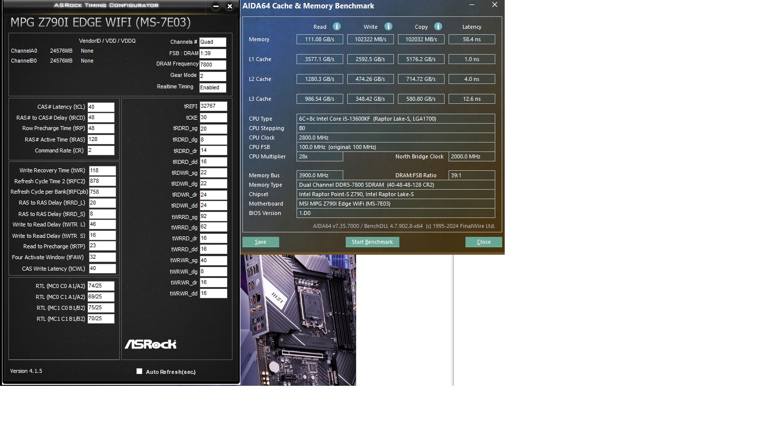

Регистрация: 23.10.2024
Откуда: Красногорск
На новой плате MPG Z790I EDGE WIFI на 8000 не стартанул, 7600 условно стабильна, на 7800 не стабильная, надо лечить ручками
MPG Z790I EDGE WIFI
Тест_MPG Z790I EDGE WIFI.jpg [ 296.05 КБ | Просмотров: 992 ]
Регистрация: 24.03.2006
Откуда: Moscow
Фото: 266
heonic О, ты даже Д1 поставил биос. Я не стал, много жалоб на падения всякие на 12В микрокоде.
Летаю на С1.
В целом печально, что 8000 не стартанул.
Там 2 ХМР 8000 или один? У меня 7600 2 профиля встроенных - напругами отличаются вроде.
13600 наверное ограничивает, все же...
7800 думаю вообще изи стабнуть, 8000 - надо покрутиться.
Для начала надо прощупать свит споты Тх этого проца и ВДД2 для этой конкретной платы.
По тх, думаю, в пределах 1.3-1.36, ВДД2 чаще всего на этой плате взлетает 1.36-1.38, если проц не в слюни.
СА для начала 1.27, снижать в конце.
На память вдд\вддк с дифферентом 0.06-0.07 для начала.
8000с38 пробуй 1.5/1.44. Там видно будет.
