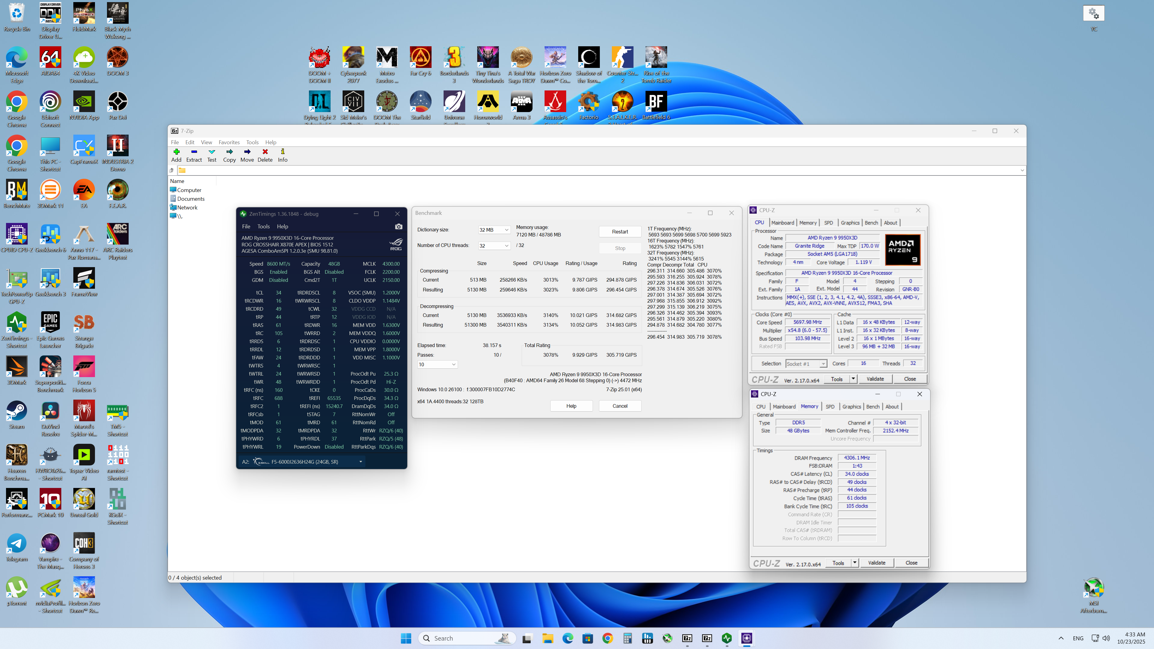

Наяривал и буду наяривать, но на заметку взял :haha:

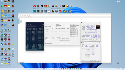

305/288 = +6% :writer: которые на дороге не валяются
7-Zip
Screenshot 2025-10-23 043352.png [ 2.3 МБ | Просмотров: 2267 ]

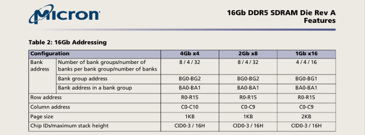

Agiliter писал(а):
Кто вам сказал что существует только одна конфигурация?
И что это меняет? Один чип памяти содержит 8 групп банков, каждая группа банков состоит из 4 банков. 1 Gb чипы никто не использует.
Групп банков
Групп банков.png [ 256.58 КБ | Просмотров: 2108 ]
В таблице от AMD, независимо от разрядности шины данных и размера страницы микросхемы DRAM, банков в ней все равно - не больше 32 (8 групп х 4 банка = 32 банка), а банков в одной микросхеме - не больше 4. Так?
Кстати, размер страницы в AMD, указан для группы чипов, а не одной микросхемы DRAM DDR5. Страницы по 1 Кб и 2 Кб, для чипа.
В данной таблице, например, x8 — 8-битная разрядность данных микросхемы DRAM. Размер страницы зависит от плотности чипов.
Один кристалл памяти содержит 8 групп банков, каждая группа банков состоит из 4 банков. В итоге у модуля памяти объемом 16 Гб (8 кристаллов по 2 Гб, 8 х 2 = 16 Гб), будет 64 группы банков (8 групп х 8 кристаллов) и 256 банков. Но, по таблице AMD, возможна всего одна конфигурация, где общее кол-во баков будет меньше.
Конфигурация DDR5 от Micron. Для модуля 16 Гб
Конфигурация DDR5 от Micron.png [ 62.04 КБ | Просмотров: 2108 ]

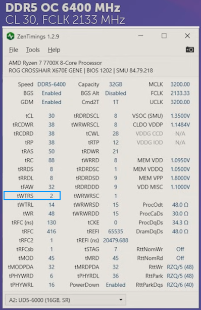

Long timings (tCCD_L, tRRD_L, and tWTR_L): bank accesses within the same bank group
Short timings (tCCD_S, tRRD_S, tWTR_S ): bank accesses between different bank groups
«Длинные» (Long timings) (tCCD_L, tWTR_L, tRRD_L) относятся к задержке от банка к банку внутри одной группы, а «короткие» (Short timings) (tCCD_S, tWTR_S, tRRD_S) к доступу к разным группам банков.
Охх... да, перепутал. Сейчас исправлю. Как так - сам не понимаю -)
Только в этом ошибка?
anta777 писал(а):
tCWL на амд не настраивается!!!
Во всех МП нет прямой настройки?
anta777 писал(а):
У меня 3 работает на 4800, 2 сразу виснет, но это с нарядением на память 1.20
AMD DDR5-6400 tWTR_S 2
AMD DDR5-6400 tWTRS 2.png [ 237.71 КБ | Просмотров: 2063 ]

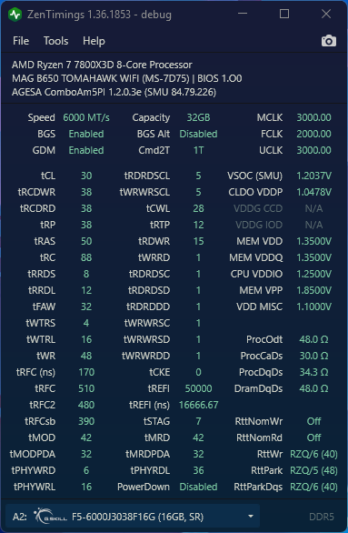

Добрый вечер!
Коллеги, подскажите, пожалуйста, тайминги нормальные?
Или что-то стоит изменить?
Настраиваю по шапке на сайте.
tREFI выставил такой потому что не хочу ставить вентиялтор, эти тайминги нормальные если учесть что на плашки не будет дуть вентиялтор или что-то стоит разжать или может наоборот какой-то тайминг неверный?
Чип M-DIE.
Я сомневаюсь в третичных таймингах, но насколько мне известно, у меня Single Rank плашки, и вроде эти тайминги не работают.
Zentimings показывает скрытые тайминги вот так:
WRPRE = 2
RDPRE = 3
Главная цель выжить максимум для прозводительности без необходимости ставить вентиялтор.
Тайминги.png [ 42.54 КБ | Просмотров: 2039 ]

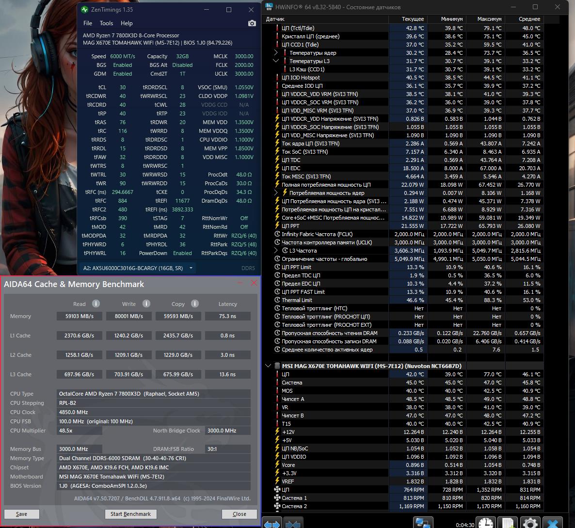

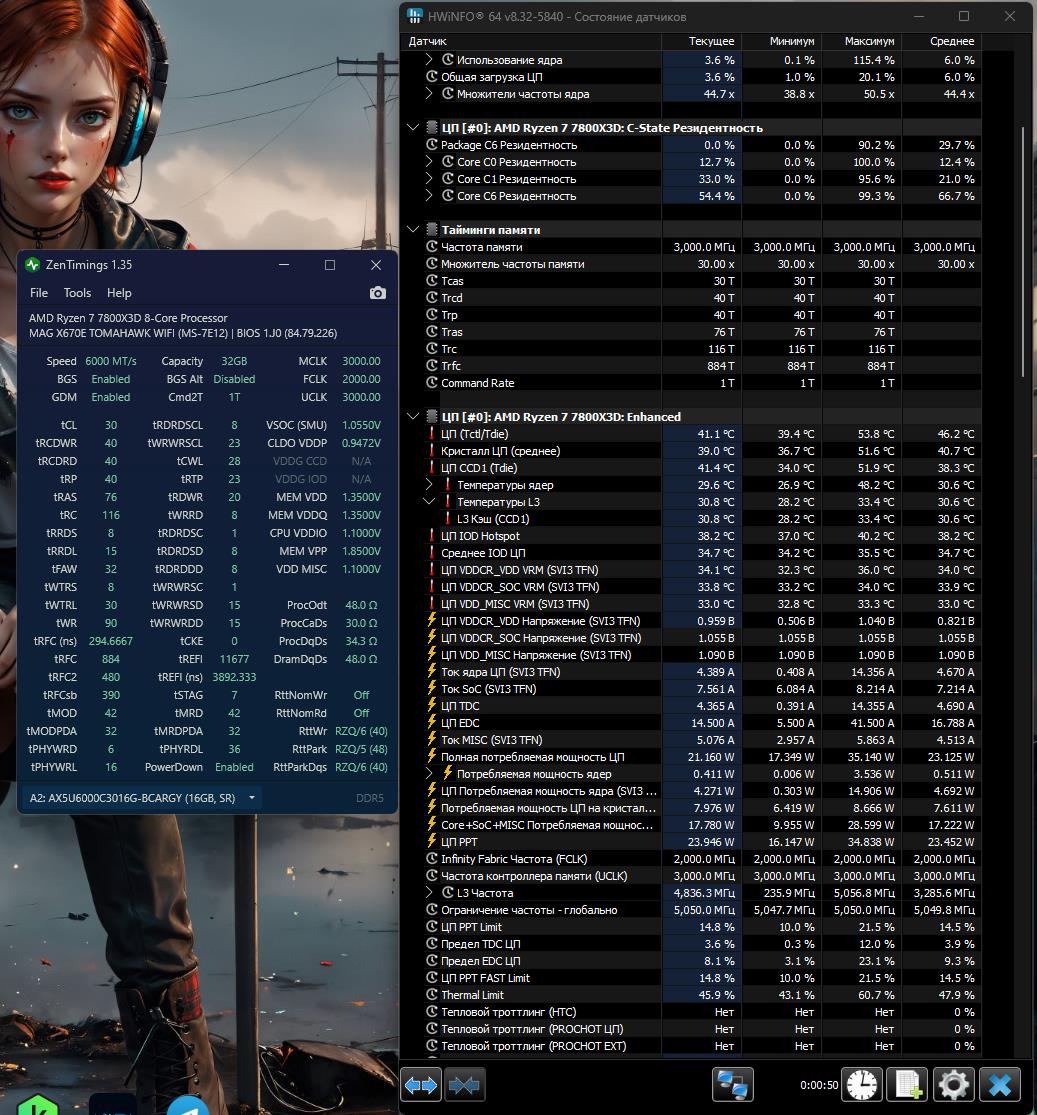

Всех приветствую!!!
Подскажите уважаемые знатоки, все ли в порядке у меня с показателями.
Приобрел 7800X3D
Боюсь его спалить.
Биос последний.
capture_251023_222354.jpg [ 276.54 КБ | Просмотров: 2009 ]
Куратор темы
Статус: В сети
Регистрация: 10.06.2011
VDDP<=0.95
TableDRAM(simple+обычная) bit.ly/3rTIBLv bit.ly/32WnkTU
Tm5(ddr4/5) bit.ly/2Oe8R00 bit.ly/2H9jIZH bit.ly/2MUvl6n bit.ly/3wedj8U bit.ly/3STH2wx
Регистрация: 23.10.2025
VDD_MISC убавить до 0.95
я правильно понял, я извиняюсь заранее не особо я оверклокер.
Заранее благодарю за помощь и хорошего Всем вечера!
Куратор темы
Статус: В сети
Нет, vddp.
Так же верно?
И все, можно все оставить как есть и не беспокоиться верно?
111.jpg [ 242.89 КБ | Просмотров: 1984 ]

anta777 писал(а):
Нет, vddp.
VDD_MISC 1.090 это стандарт я так понимаю, его не трогает ни кто?
