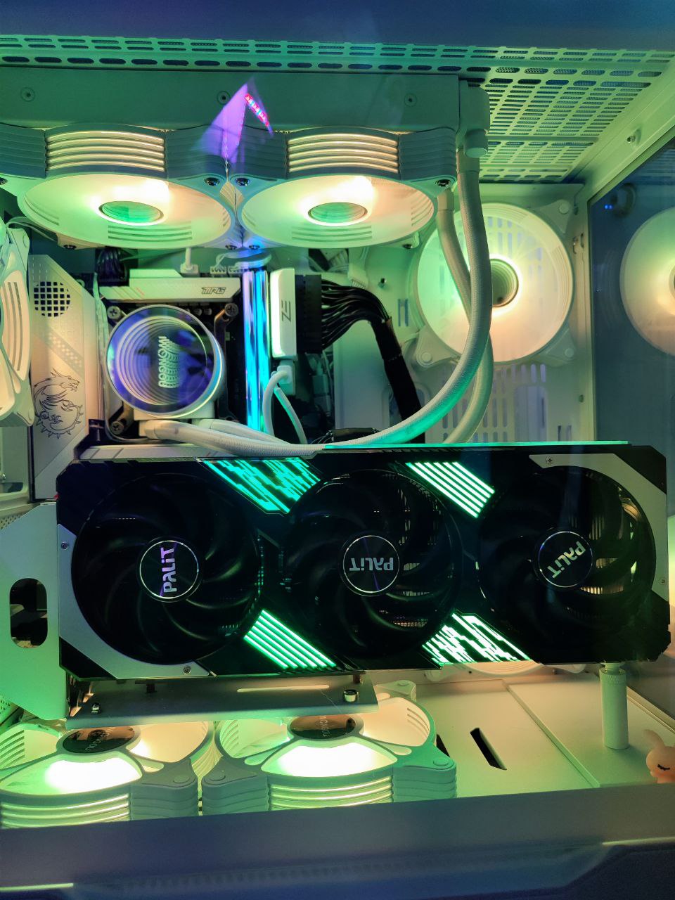

Скажу так про эту материну... Мал золотник да дорог! Из за её малипусичества, под пропеллеры разъемов мало, да всё нормально, главное один то есть :) монтаж понравился, всё было удобно собирать, правда косы проводов расплести а потом снова плести пришлось, но не чего, снова все сделал по красоте.
У меня видюха 4070ti я её развернул а теперь по пробуйте найти эту малютку :D

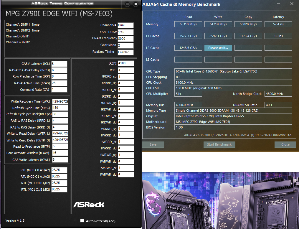

По ходу надо , что то надо делать ручками, у меня на 8000 заработало :)
Тайминг 8000
Тайминги _8000.png [ 781.55 КБ | Просмотров: 1077 ]
Добавлено спустя 1 минуту 16 секунд:
Поставил автоматом, не понять, что творится с таймингами
Регистрация: 24.03.2006
Откуда: Moscow
Фото: 273
heonic убирай скорее :D
руками 38-38 ставь, потом надо 36-46 бить

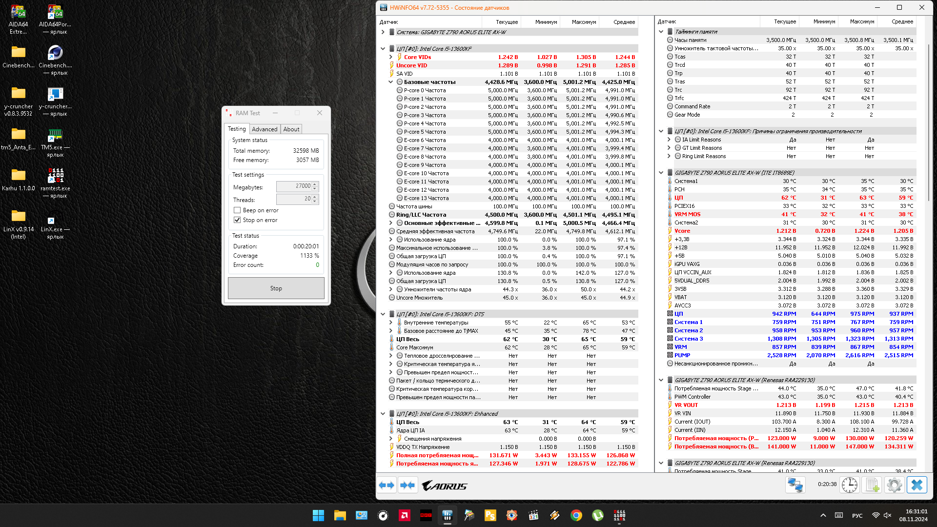

Регистрация: 19.12.2020
Откуда: Россия
CHiCHo писал(а):
Тх и ВДД2
1.42v поставил.....в инфо 1.425-1.410...
карху прошло за 600%.......
может это оно? и будет стаб? темп.памяти 42-40
все остальные вольтажи лайтовые.
ps.биос в начале здорово чудил:))
и ринг ставил сам по себе 4.4
и частоты занижал сам себе р и е ядер до 4.6/3.7 :D
дааа....думаю.....
во....пока писал 1000% ошибок 0 :shock:
оно значиит?
Добавлено спустя 3 минуты 25 секунд:
вот
Добавлено спустя 6 минут:
на память дует 1300об.дошло до 45гр в тишине.
я че думаю....7200 нереально на этих таймингах???
во меня расперло :D

Регистрация: 23.10.2024
Откуда: Красногорск
не догоняю, если не сложно напиши, по напряжению все понятно

heonic
8000 я бы не делал CL выше 36, да.
напряжения потребует, но это не так страшно, как кажется.
Итого 8000 35-46 должны уложиться в 1.5-1.51 В. Может и ниже - у тебя отборники же.

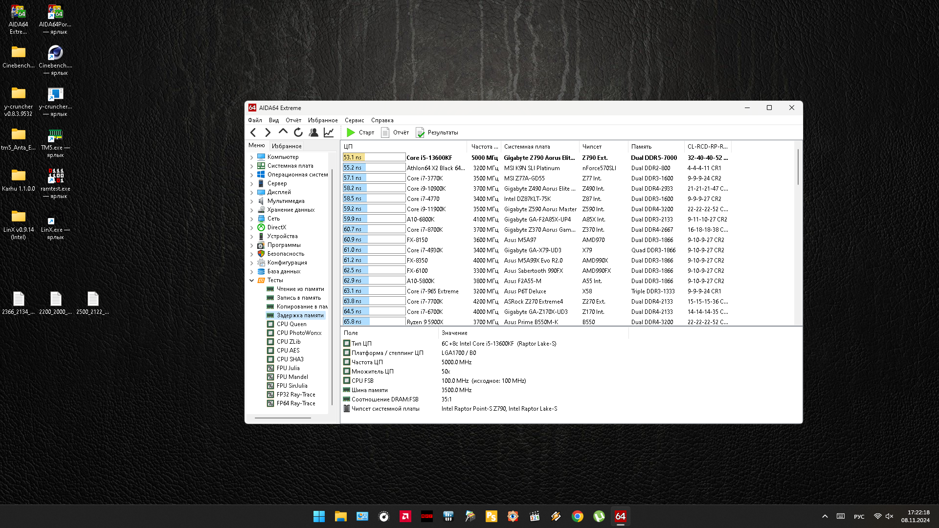

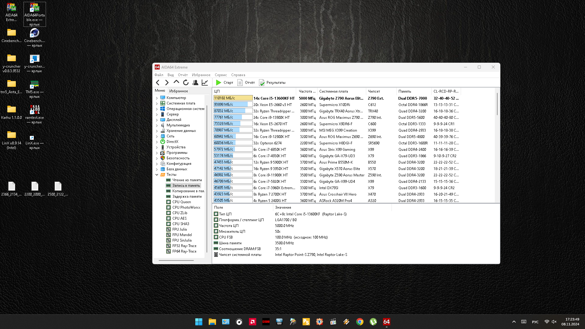

7200 спрашиваю не реально на этих таймингах?или ненужное телодвижение это?
в гонках париж_дакар неучавствую:))хвастаться не_перед_кем....
достаточно ли для игр 7000? так как и проц на ,,Пятаке,,(5.0 мгц)
Добавлено спустя 7 минут 13 секунд:
если память не стаб фотоворк сразу выбивает
