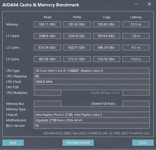

поставил новый биос.все скопипастил с прошлого биоса.на память прибавил 0.002v (было 1.4v стало 1.425v) все....пошло 7000
Добавлено спустя 6 минут 7 секунд:
heonic писал(а):
Это у тебя разгон?
ты про какой разгон? если проца то Р -100мгц E +100мгц наверно да...разгон :D
Комментарий к файлу: в безопасном прошел
По картинке в Аиде не понял, что за тест выполнял, если камня, то как-то всех лиха объехал
Регистрация: 19.12.2020
Откуда: Россия
по памяти тесты

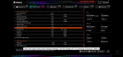

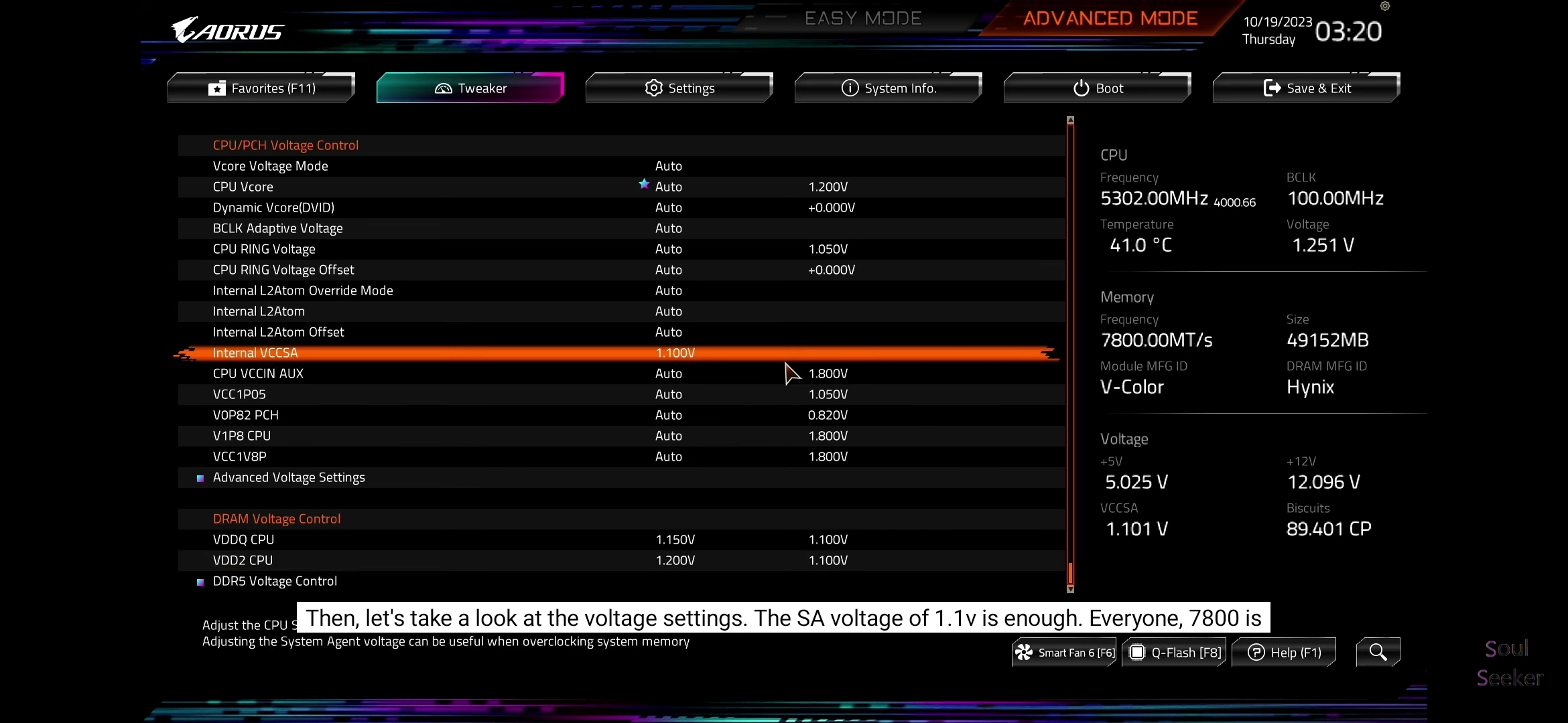

HT8 я у китайского блогера подсмотрел свои лайтовые напряги.у него тоже гига и память на таких напругах 7600
Добавлено спустя 34 секунды:
ошибся 7800
Добавлено спустя 59 секунд:
14600к вроде проц
Screenshot_2024-10-20-15-16-47-855_com.google.android.youtube.jpg [ 505.62 КБ | Просмотров: 386 ]
Регистрация: 26.02.2017
max77 Эти блогеры перебирают сотни процов, не стоит вообще смотреть на их напряжения.
