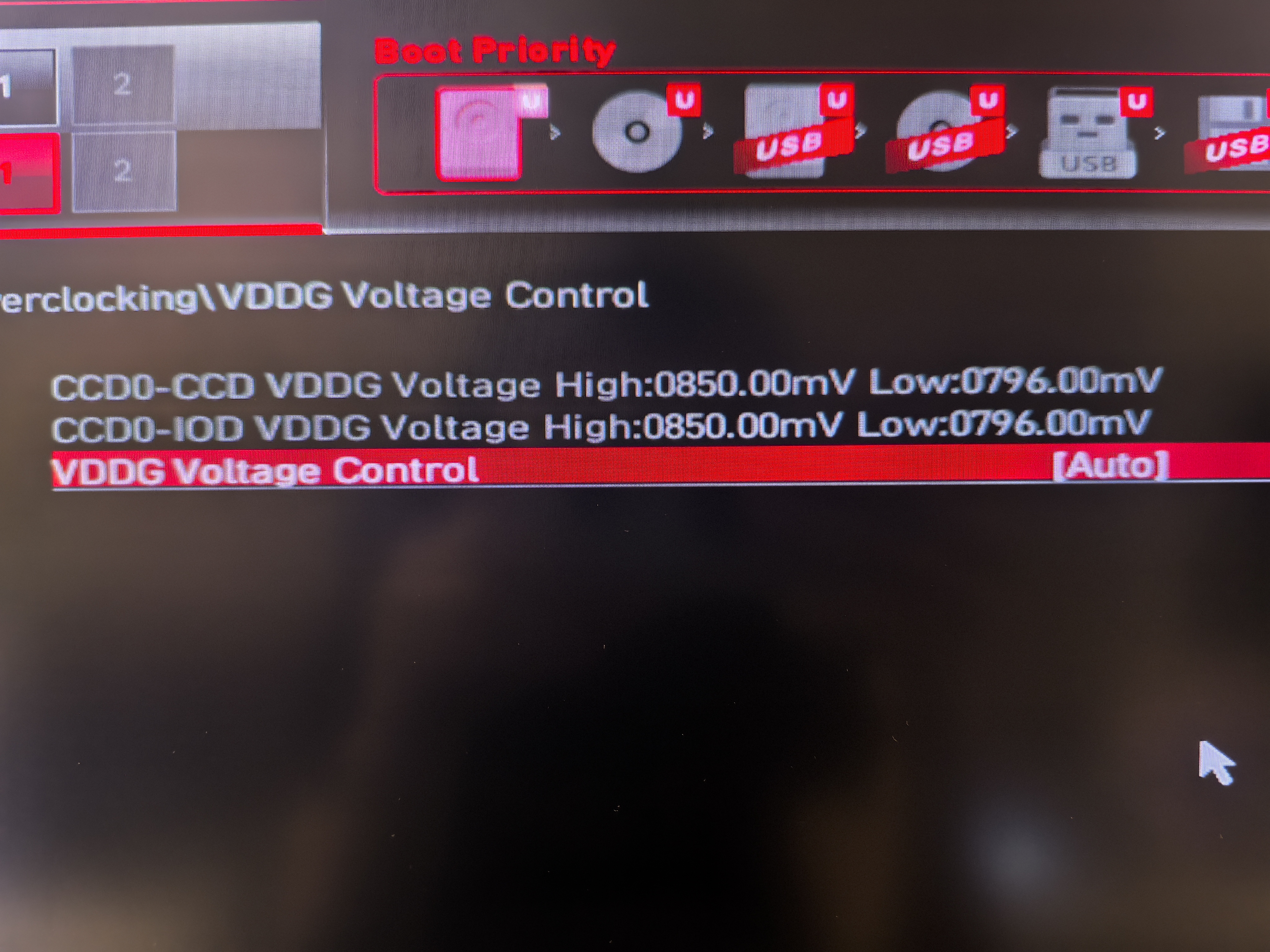

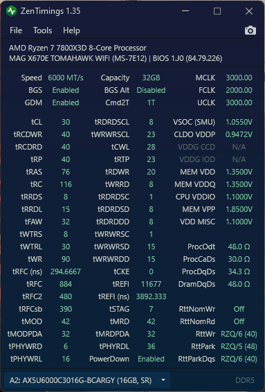

Регистрация: 23.10.2025
anta777 писал(а):
Есть последние версии зентаймингса , ссылка в шапке, которые показывают.
Смотреть можно еще в райзен мастере.
Новый зентайминг не показал, нашел в Биос.
Там получается мах и min.
Это нормально на авто?
Ещё раз заранее благодарю за помощь.
На всякий приложил общую картину.
Можно так оставлять или знатоки еще кто что подскажет?)

Куратор темы
Регистрация: 10.06.2011
Что-то слишком низкие vsoc и vddio.
