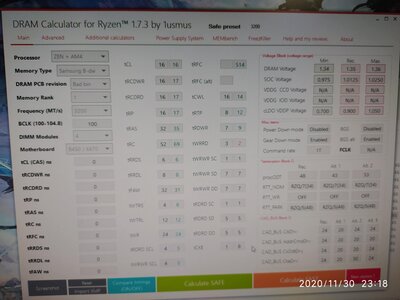

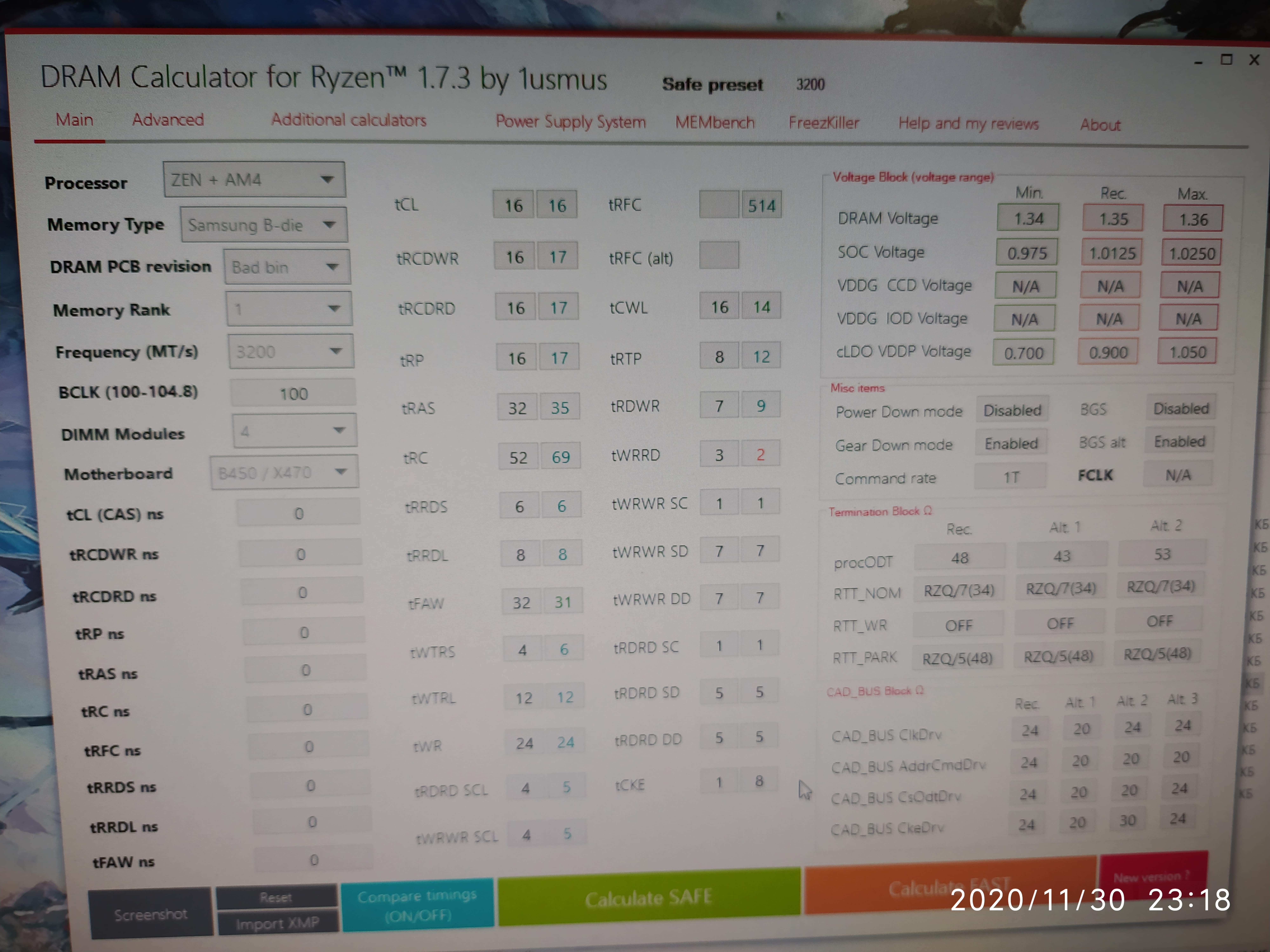

Доброго времени суток.
Прошу помочь мне, прочитал вроде все сообщении по поводу разгона, все гайды на использование калькулятора таймингов, перепробовал частоты 3000, 3133,3200, ни на каких таймингах ПК даже не стартует. На XMP профиле 2 стартует, но в тесте памяти сыпятся ошибки, в автоматическом подборе таймингов выставляются такие тайминги, см. рис1, рис2-что пробовал и какие тайминги по умолчанию,какие ставил по калькулятору. Тесты нормально проходятся только на автоматических таймингах, я бы и не особо парился если бы специально не искал именно эти модули.
Что делать дальше не знаю, смотрю на успехи других и как-то в шоке, вы последняя надежда, иначе буду сливать эти планки и покупать другие, более частотные,наверное.
Спасибо,извините если где-то не верно оформил.

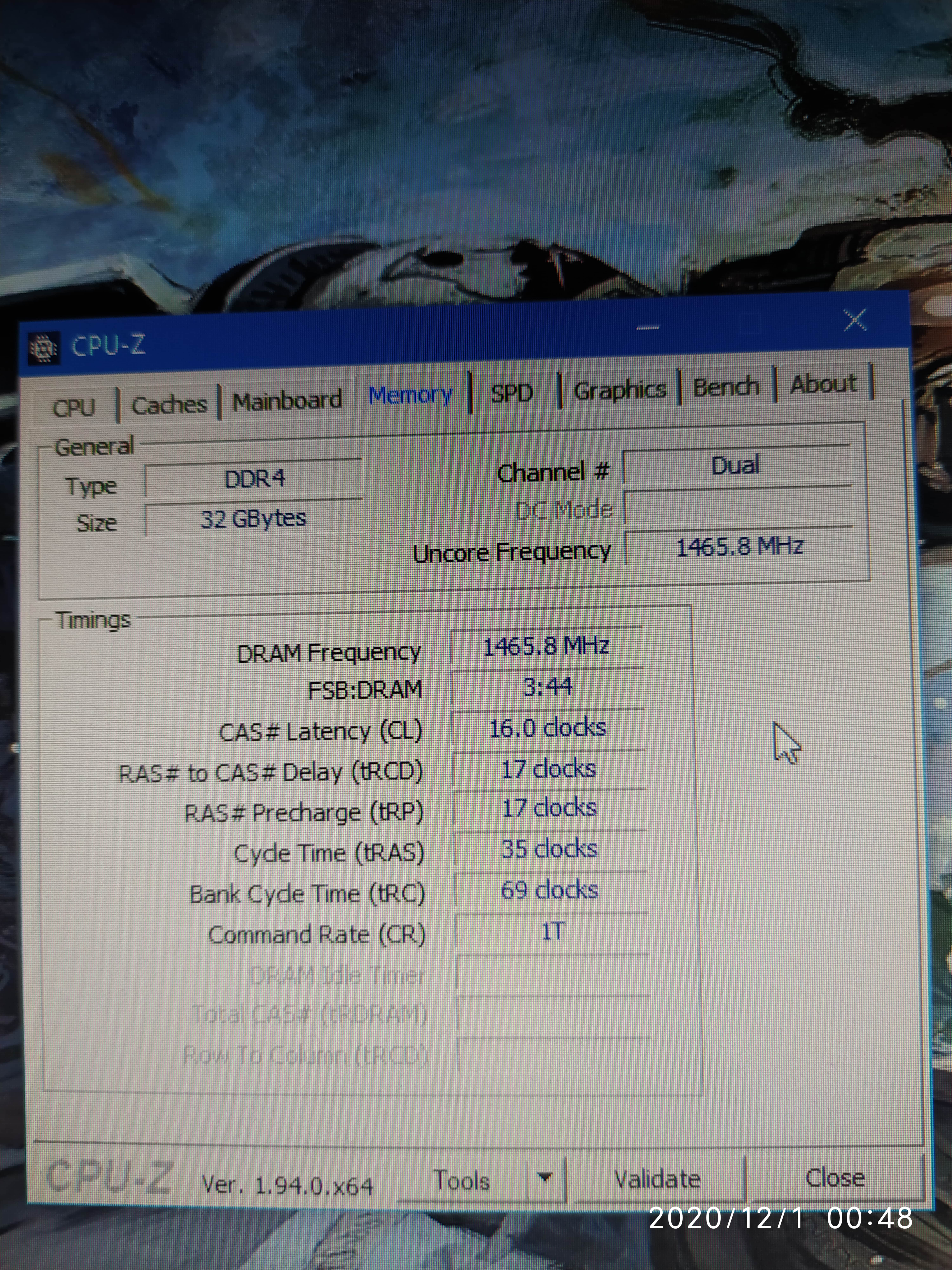

Регистрация: 01.12.2020
Спасибо,на будущее буду знать.
Но сейчас кстати,я обновил биус,я память завелась на 3000 с таймингами CL16 RCD17 RP17 RAS35 RC70 CR1T,буду далее экспериментировать,это все в автомате.

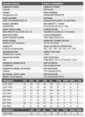

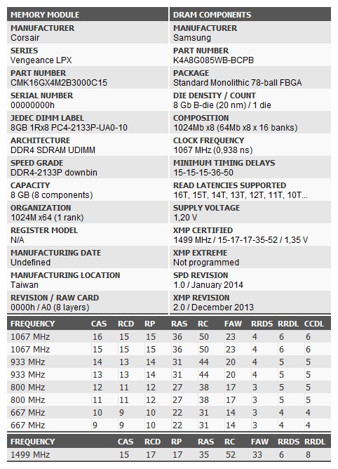

и еще судя по подписи lpx cmk16gx4m2b3000c15 b-die 4x8gb это два комплекта LPX используются ? Они одинаковых ревизий?
7700X / Arctic LF3 360 / ASUS Strix X670E-F / 32Gb XPG@8000CL34 / AORUS 9070XT / SilverStone DA1000R
Не много не понял о чем речь.
GU3sdAt8Ge0.jpg [ 148.7 КБ | Просмотров: 805 ]
MSI b450 Mortar max bius 30.11.20
Ryzen 5 2600 stepping 2
HX433C16PB3K2/32 3333mhz
1660ti aorus
Регистрация: 02.10.2005
Откуда: SPb
Фото: 10
Маркировка cmk16gx4m2b3000c15 это комплект из двух планок по 8гб, у тебя написано 4х8, значит таких комплекта два стоят ? У корсаровской памяти есть ревизии, по которым видно на каких они чипах. У тебя оба комплекта на одинаковой ревизии ? А то может один на b-die, а второй на e-die к примеру, вот и не гонятся.
Все абсолютно одинаковые,в тайфуне проверил все.
Сейчас на 1,350 взялись 3033 при тех же таймингах. Какое максимальное напряжение посоветуешь?
