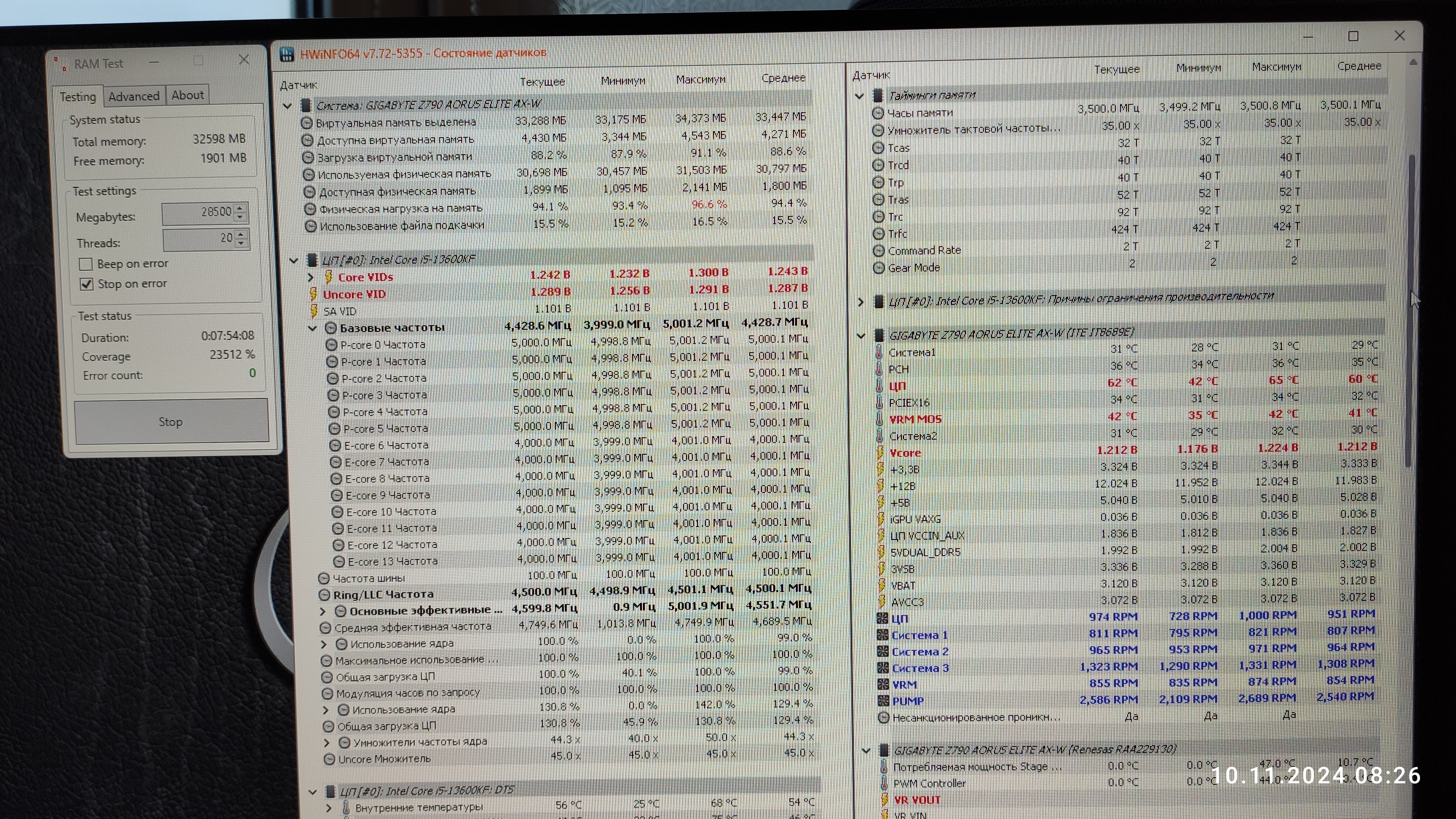

CHiCHo Привет.
ночью постоял.нормально?
Добавлено спустя 5 минут 12 секунд:
ставлю 7200 идет загрузка подвисает на экране приветствия и синий экран.какие вольтажи трогать?память vdd?
IMG_20241110_082643.jpg [ 7.24 МБ | Просмотров: 1612 ]

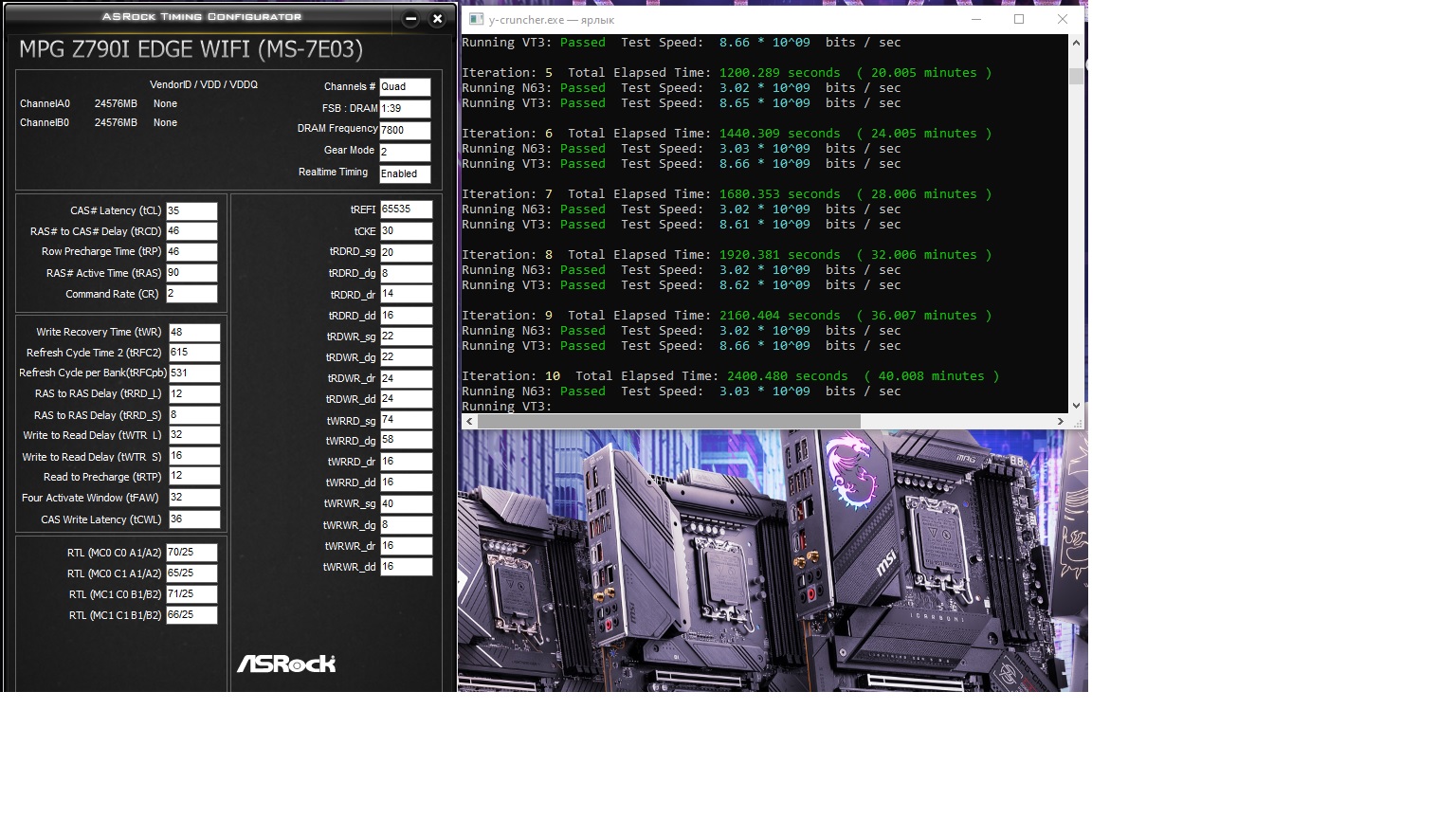

Добавлено спустя 4 минуты 32 секунды:
На этих таймингах на 7800 поймал стаб
7800_тест
Тайминги 7800.jpg [ 372.88 КБ | Просмотров: 1596 ]
Добавлено спустя 3 минуты 26 секунд:
Что то наверное еще надо в этих таймингах поднастроить надо (вторички, троички) но я тут не дока, подскажите плиз, что крутить

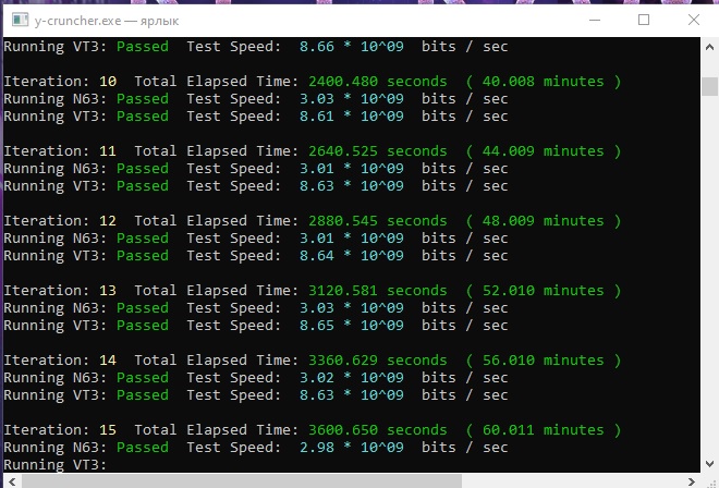

Добавлено спустя 6 минут 26 секунд:
Час теста прошел, думаю достаточно
тест N63 VT3 1 час
тестс N63 VT3 1 час.jpg [ 115.62 КБ | Просмотров: 1589 ]

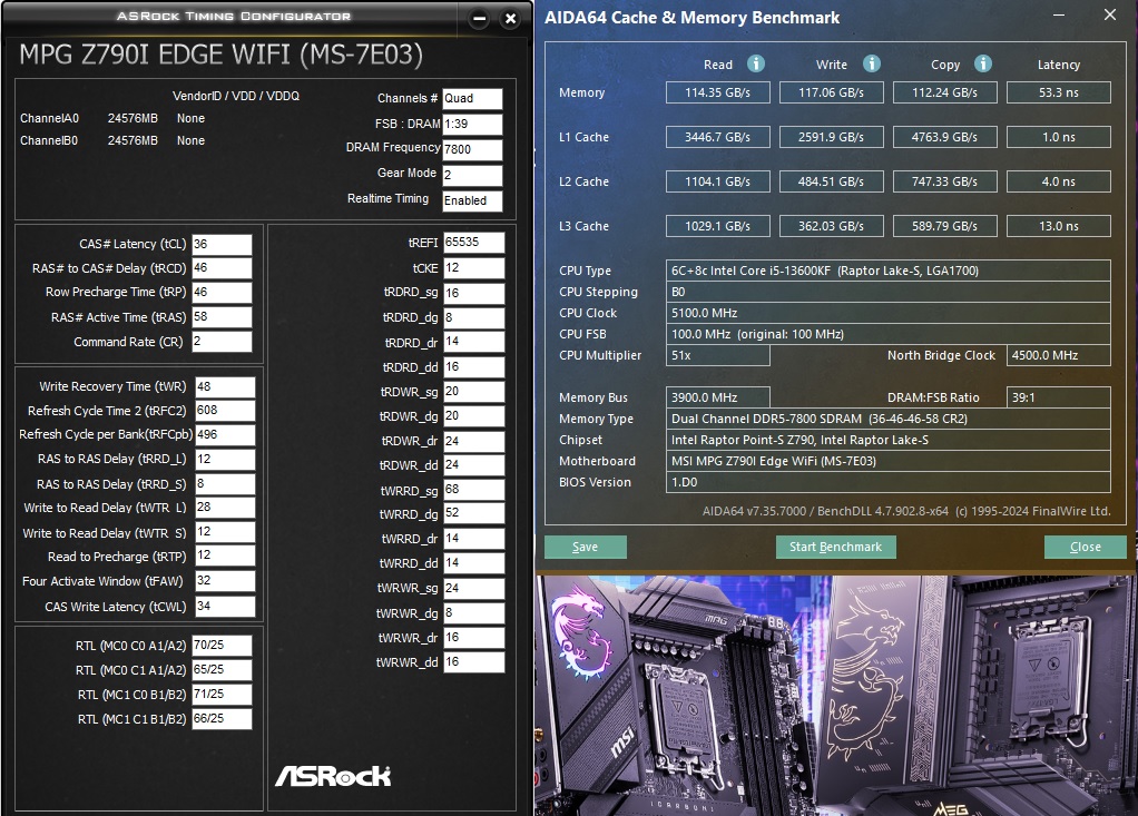

Регистрация: 23.10.2024
Откуда: Красногорск
На 7800 настроил, на 8000 не могу, понять не могу почему и память даже гнать не надо, что я делаю не так? Вольтаж отстроен, тесты кроме кархи прошел, нет её у меня а в инете не нашёл.
тест 7800
7800_Аида.jpg [ 302.94 КБ | Просмотров: 1216 ]
