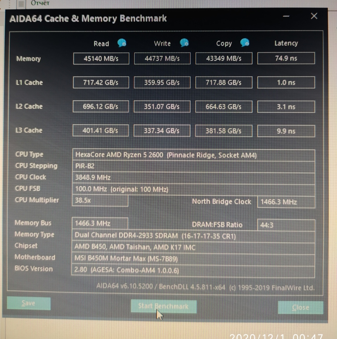

Есть вопрос. Вот пациент на картинке, есть ли смысл переходить на https://market.yandex.by/product--opera ... 1723171764 и что это даст кроме роста отклика?

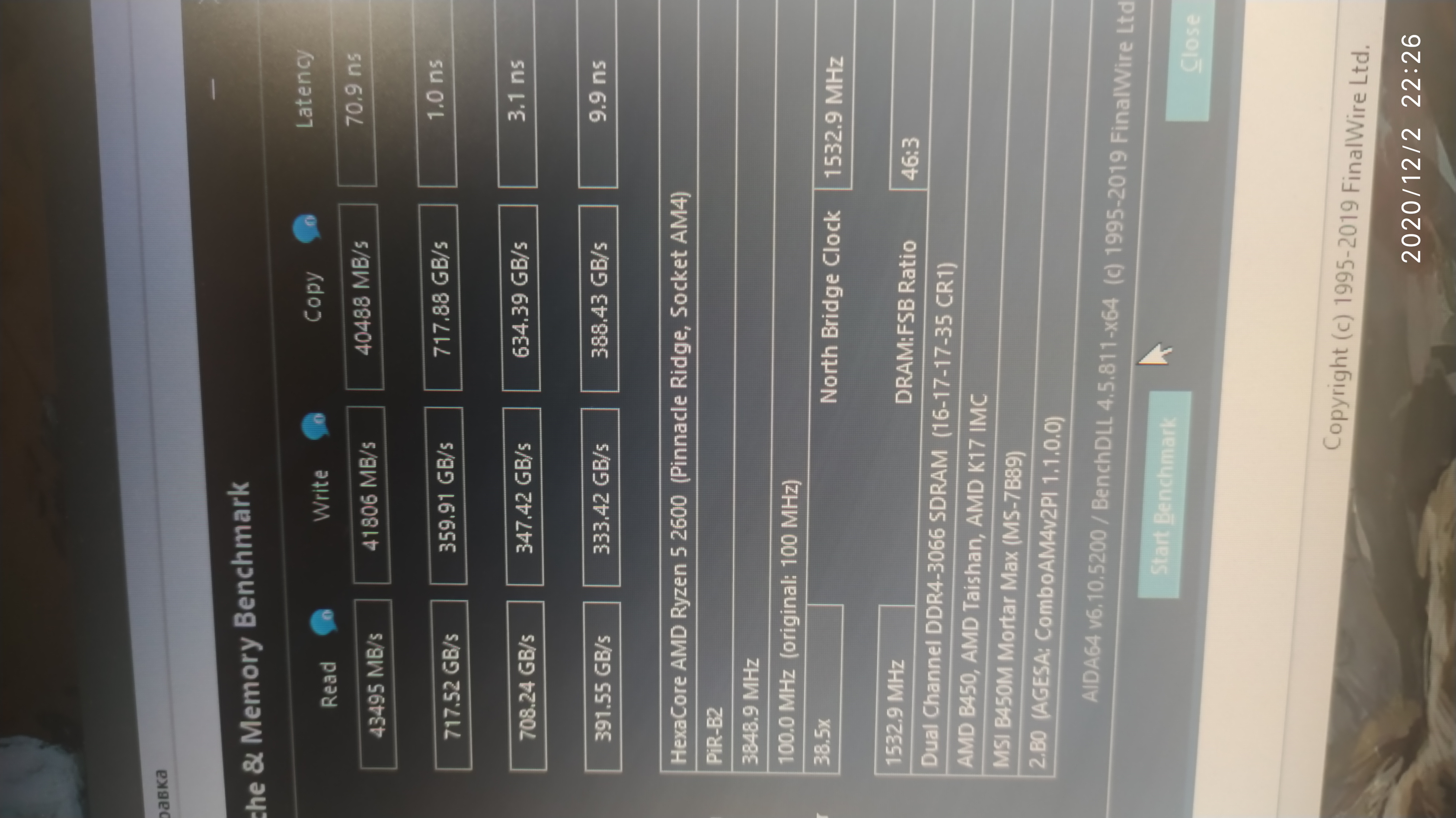

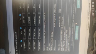

Итак,мне удалось зафиксироваться вот на этом:
IMG_20201202_220823.jpg [ 295.39 КБ | Просмотров: 670 ]
и
IMG_20201202_220853.jpg [ 2.89 МБ | Просмотров: 670 ]
Но есть нюанс,перед этим комп не запустился и прописал проблемы с ОЗУ,но затем немного подумав загрузился и вот
Какого х я не знаю,наверное дух машины какой-то злой...
В сравнении с предыдущим положением,тест в винраре стал выбивать больше баллов,в виде показывает задержку на 3 нс меньше,но на 3 Гб/с меньше скорости чтения/записи/копировании.
Оставлю пока так.
Аида показывает так,точнее на 4.1 нс стало меньше
IMG_20201202_222651.jpg [ 2.68 МБ | Просмотров: 664 ]

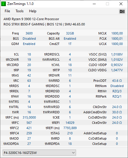

Нет там b-die, говорю как обладатель c-die. Тоже долго ломал голову, что не так и тайфун b-die показывал, пока инфу по маркировкам тут не подкинули, и не оказалось что c-die. Задержки по тайфуну точно такие же, и trfc меньше 300ns не опустить. 1.4 им и не нужен. они в диапазоне 1.33-1.36V. Сейчас на моих пока на 3600 работает при 1.33v возможно 3733 смогу отстроить. 3666 наверное более реально
3600 cl18 Samsung c-die DR 16x2
ZenTimings_Screenshot_26782292,0100202.png [ 25.58 КБ | Просмотров: 661 ]

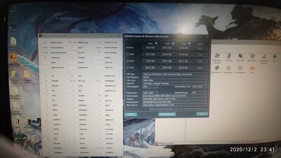

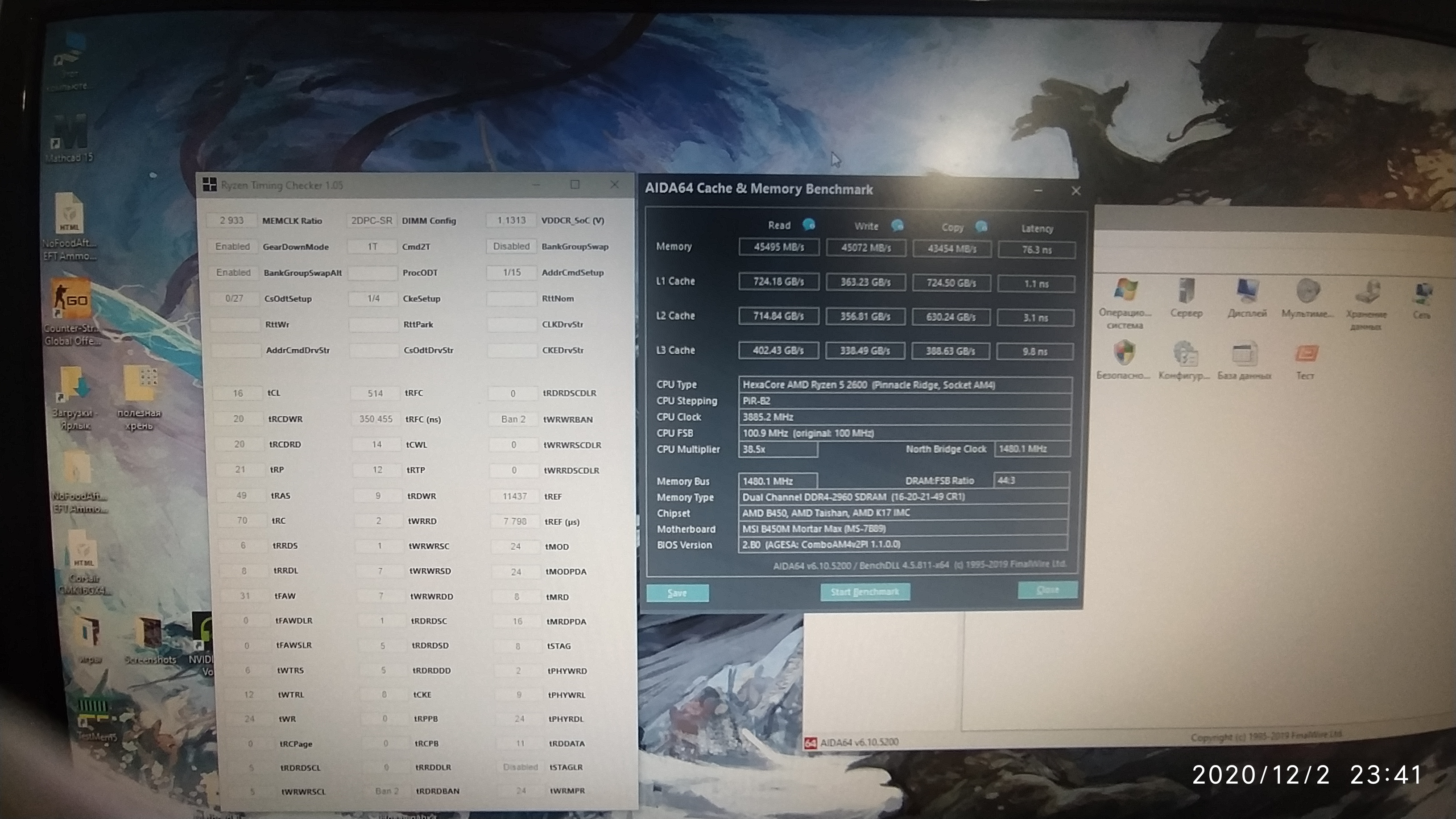

В итоге зафиксировалось вот на таком:
IMG_20201202_234137.jpg [ 2.75 МБ | Просмотров: 829 ]

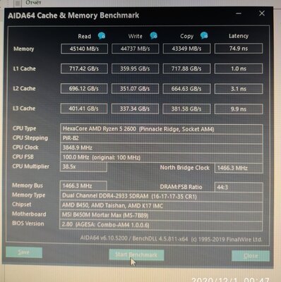

Что лучше,то что сейчас или то что было до обновления бруса:
IMG_20201203_000210.jpg [ 489.16 КБ | Просмотров: 829 ]

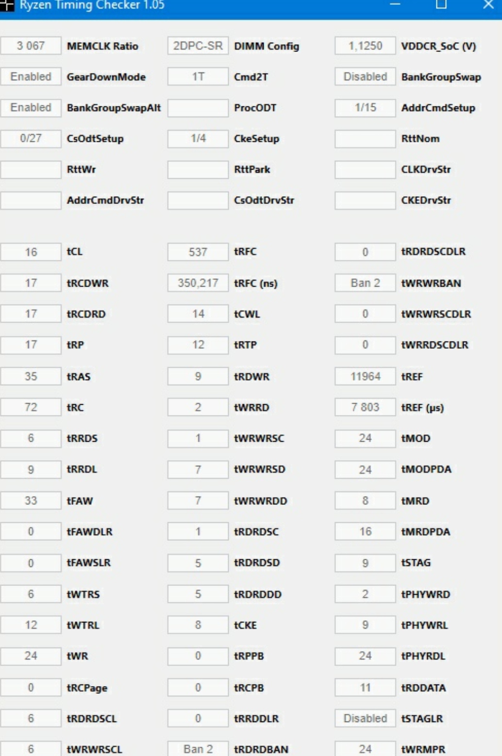

Доброго всем времени товарищи.
Значит имею легендарную bls2k8g4d30aesek в профильной системе, удалось получить вот такие стабильные показатели
Что скажете по таймингам/результатам? Может стоит что то подкорректировать?
Разгонял так:
-сначала выставил по райзен калькулятору для частоты 3533 и проверил на стабильность, а потом вручную понижал каждый тайминг с последующим тестом на стабильность ( еще проверил на минимум не все).
И тут у меня возникает ряд вопросов:
-Могут ли чрезмерно низкие тайминги наоборот ухудшить производительность несмотря на свою стабильность в тестах? То есть есть ли зависимость от частоты, ниже которой ставить тайминги нельзя...
-Почему ZenTimings и ryzen timing checker показывает разные сопротивления хотя в биос стоят на авто, и чекер не отображает значение procODT
зы//комплект попался удачный, стабильность на 1.31в. На зен2/3 будет 3800+ :pilot:
Куратор темы
Регистрация: 02.05.2020
Фото: 22
Могут да. Но я такого у вас не вижу, напротив, пробуйте tRRDS=4 tRRDL=4, tRTP=6.
Чекер не нужен, сопротивления можно и в ручную переписать а procODT снизить. tRAS слишком низкий, микронам не нужен, по формуле ставьте.
✪ R9 5950x ✪ Asus Crosshair VII ✪ G.Skill Trident Z Neo [F4-3600C14D-16GTZNA] x2 ✪ RX 6900XT Formula ✪ Super Flower SF-750F14MP
