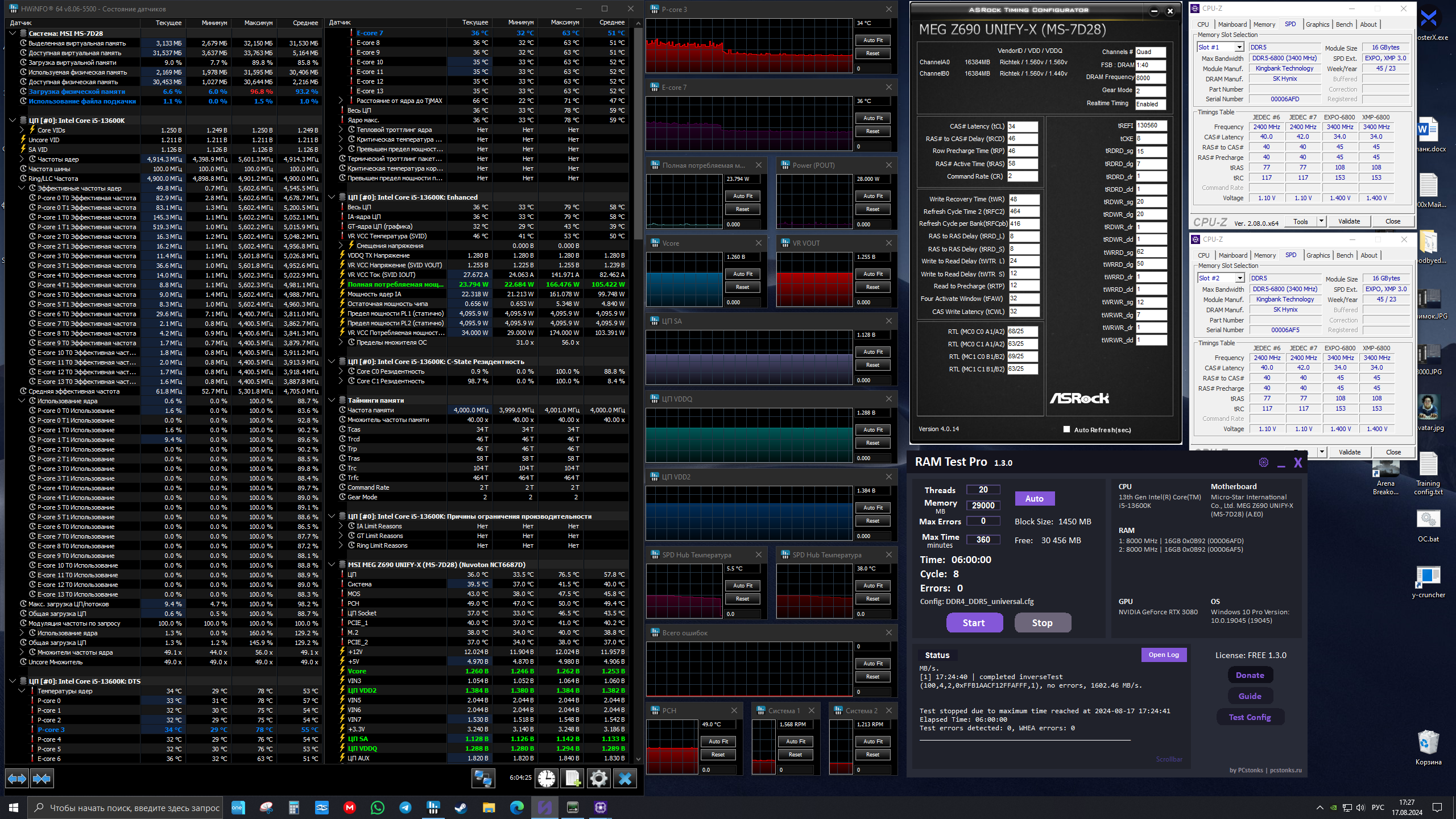

Главное отвод тепла, на стоковых радиках с термокончем понятно будет не айс. Но вот простые радиаторы с Али и норм термопрокладки плюс обдув вполне справляются. Я уже год примерно на 1,56в на память и все стабильно, лето спокойно пережил, тесты недавно прогонял для интереса
8000_34-46_RTP_360.png [ 1.12 МБ | Просмотров: 1675 ]
1. i5 13600K, Z790 AORUS ELITE X WIFI7, Liquid Freezer II-360, Colorful iGame RTX 3080 Advanced, PcCOOLER P5-YS1000-G1F

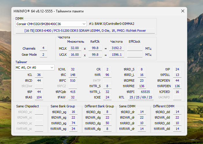

В чем прячется смысл снижения WRWRsg ниже RDRDsg ?

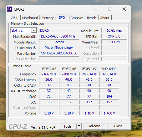

Добрый вечер . Я сегодня очень удивился ))) Пару дней назад продал свой старый комлект DDR 5 5200 на микронах , который вообще не гнался ))) Сегодня 11.11 купил новый комплект c некоторой скидкой - Corsair Vengeance RGB 2x16ГБ DDR5 6400 МГц CMH32GX5M2B6400C36W . Так и он на микронах ...... Что вообще за зверь такой ??? материнка XMP не смогла запустить , пришлось руками ставить напряжения на памяти .... 1.35в / 6400 / 36 44 44 104 . Я даже информации особо пока не увидел об этих чипах , на 6800 есть старт , но нужно поднимать CPU VDD и VDDQ до ~ 1.4в . Да и система у меня далеко не для разгона . i5 13500 / MSI MAG B760 Mortar II WiFi
Добавлено спустя 10 минут 17 секунд:
Сейчас буду смотреть , что это за чудо , и с чем его есть ....

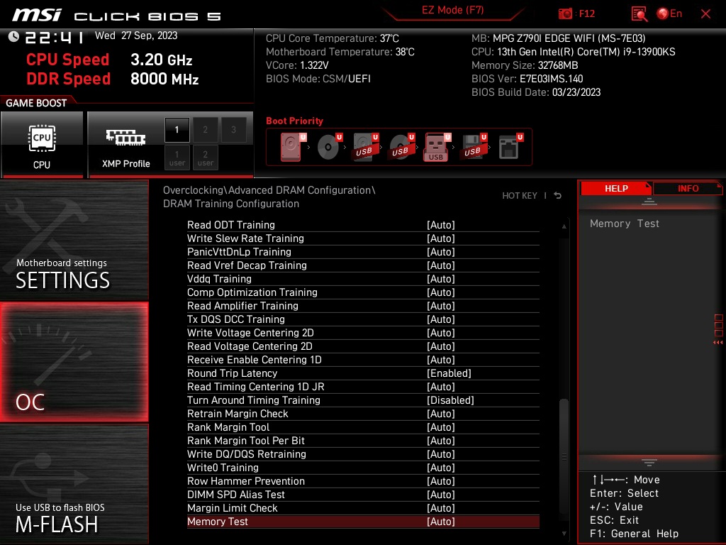

heonic писал(а):
перед настройкой в биосе отключить VDDQ Training
да не, не надо. Только 2 настройки раунд трип вкл и терн эраунд выкл.
Вот
MSI_SnapShot_21.jpg [ 223.17 КБ | Просмотров: 1524 ]
Из допов пробуй только АИ трейнинг. У меня стоит режим 5. Здорово помогает. У тебя может быть другой.
