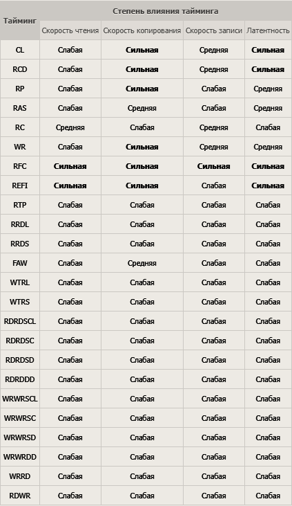

И за какой прирост (результат) вы боретесь, настраивая субтайминги, если (применительно к AMD 7000/9000):
DDR5. Степень влияния тайминга (AMD AM5)
DDR5. Степень влияния тайминга.png [ 46.68 КБ | Просмотров: 948 ]
Не проще ли оставить субтайминги в Auto? Результат на нормальной МП будет как бы не лучше, чем настроите вручную. ИМХО. С учетом того, что половину субтаймингов вы вообще не видите, и не знаете, как их выставит биос.... А диктующими легко могут оказаться вовсе не ваши ручные настройки....
HertZ писал(а):
Иными словами, всё это самообман и не несёт смысла.
Вот и я о том же... Но конечно же ИМХО! :-)
А если учесть, что на кристалле DRAM DDR5 присутствует On-Die ECC, так и вообще непонятно, где эта тонкая ручная настройка реально помогла...

Bigsun писал(а):
за какой прирост
5-7-10% в разных тестах, включая игры. Только первички не дают такого прироста.

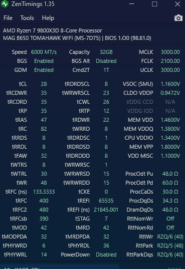

Регистрация: 22.01.2020
Ребят, всем привет.
Подскажите, нормальные ли это тайминги и напряжения?
Настраивал первички и немного вторички, гонял карху 8 часов, фабрику тестировал в кранчере вт3 12 часов, ошибок не выдает
Температура максимум 48.5 была, в играх и того меньше.
Почему спрашиваю, в играх есть какое то прерывание звука, никак не могу понять в чем проблема, вот и думаю что что-то намудрил с озу
IMG_20251030_013759_731.jpg [ 45.39 КБ | Просмотров: 706 ]
