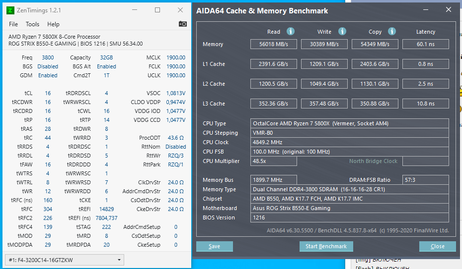

Jepz писал(а):
5800x + F4-3200C14D-32GTZKW
Напряжение 1.38
Смущают задержки большие, да и результат такой себе в целом...
Подскажите, куда двигаться? Выжимать соки за 3800 или пытаться 4000 + FCLK 2000?
Скриншоты
Можно вторички поджать. У меня например стоят trrds-4, trrdl-4, tfaw-16, twtrs-4, twtrl-10, twr-12, trfc ближе к 300. По калькулятору ворички 3800 пресет fast посмотреть. Ещё скорее всего напругу придется поднять, сопротивлениями поиграть и procodt пониже поставить типа (40-20-20-24 procodt 36.9 dram votage 1.392v)
trfc twr tfaw trdrd/wrwr scl завышены потому и задержки 60+

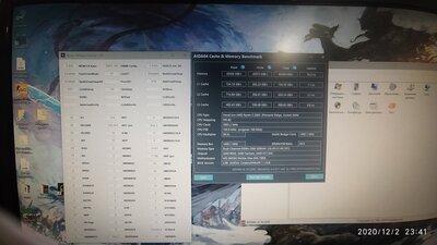

Итого я слил предыдущие корсары которые по маркировкам были C-die, купил вот такие HX433C16PB3K2/32 и они сразу без танцев с бубном завелись на 3333.
Безымянный.png [ 138.72 КБ | Просмотров: 760 ]
Безымянный1.png [ 25.21 КБ | Просмотров: 760 ]
Безымянный3.png [ 65.82 КБ | Просмотров: 760 ]
Соответственно, имеет ли смысл гнать, что если честно как-то стремно после предыдущих попыток?
и раньше и щас одно и тоже

Регистрация: 01.12.2020
Remarc писал(а):
одно и тоже
Однако задержки снизились аж на 8 нс,а так же увеличились скорости,производительность в винраре, это только сток. Вот и спрашиваю.

Glebz писал(а):
Jepz Вторички в авто что ли? Не удивительно, откуда такая задержка. Поставь как в спойлере, напругу 1.5 на память, потом после тестов снижать до тех пор, пока стабильность не потеряется.
А что ставитль в SOC, VDDG CCD, VDDG IOD?
напряжение 1.45 поставил, чтобы наверняка, буду понижать.
сильно лучше не стало, 59.8-60.1 нс

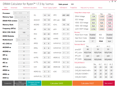

при вводе этого калькулятора работает норм, но тест ошибок не проходит, за 20 минут 5-8 ошибок, что можно поднять?
PS на trp 14 не стартует, сделал 15
пробовать альтернативный столбик?
dram calc.png [ 72.22 КБ | Просмотров: 642 ]

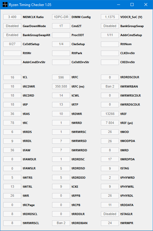

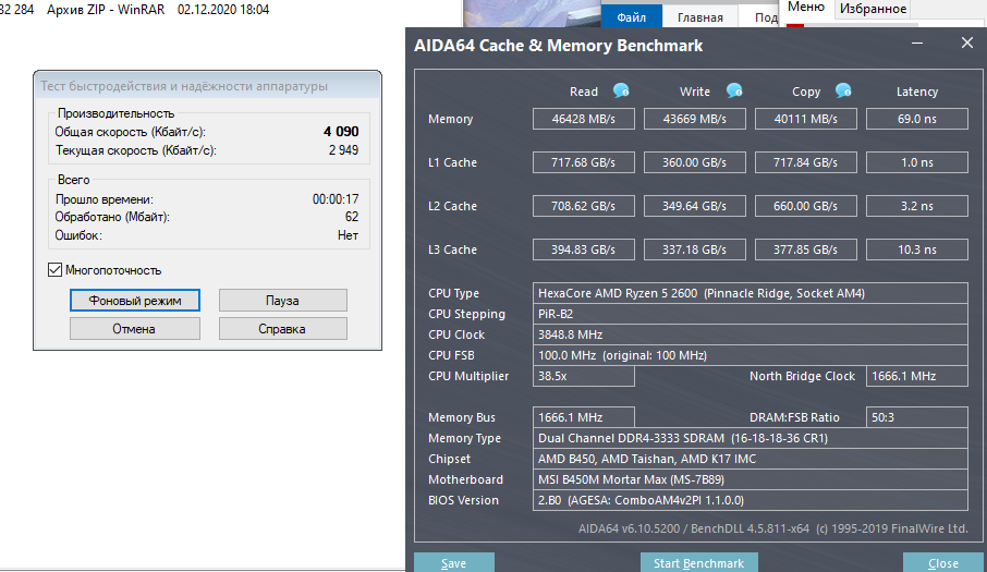

немного разогнал и уже прирост, я думаю выше гнать на 5 2600 уже не имеет смысла, а тайминги поджимать можно, но что-то стремновато, вот такой итог.
Прошу выразить своё мнение о том как вам такие значения, учитывая так же то, с чего начинал:
Безымянный.png [ 136.5 КБ | Просмотров: 1042 ]
Безымянный1.png [ 25.09 КБ | Просмотров: 1042 ]
до чего удалось разогнать старый комплект
