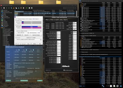

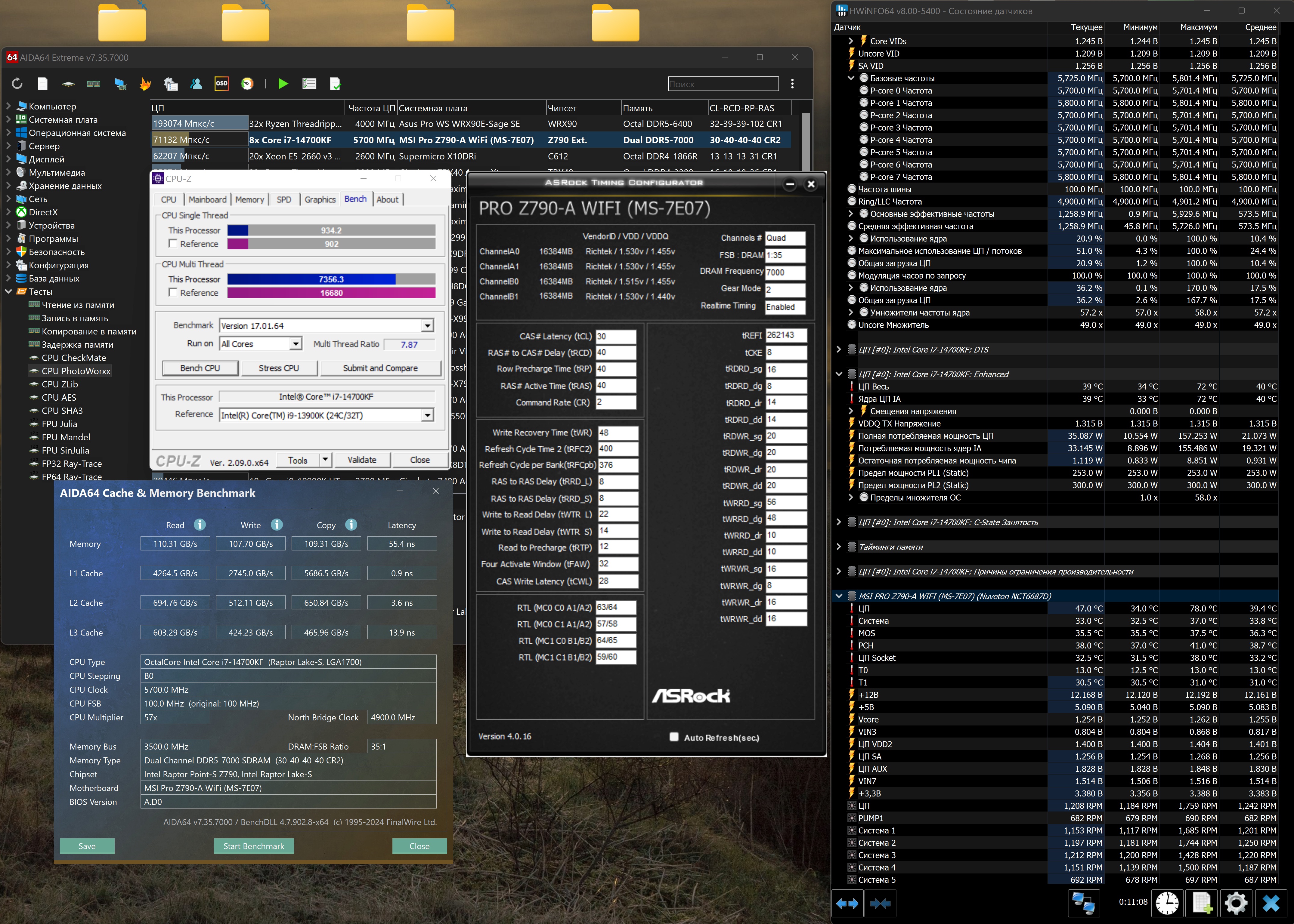

Мне для моделирования в Plaxis больше 8 ядер редко бывает нужно, поэтому так.
По статистике большую часть времени у меня используются ядра р01 и р07, удалось выставить на них 5,8ГГц..

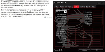

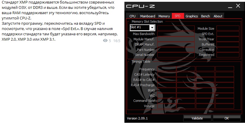

По ходу моя память не поддерживает ХМР, у меня в поле «Spd Ext» не чего не написано :?:

:?: Кто нить проверял свою память, у кого что пишет :?:
А если слот 2 выбрать? )) В первом у меня тоже ничего не пишет, памяти ведь там нет.

Регистрация: 23.10.2024
Откуда: Красногорск
Тоже не чего, у меня всего два слота :)

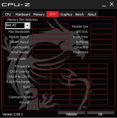

Добавлено спустя 1 минуту 13 секунд:
А у тебя во втором слоте, что-то пишет?
Слот 2
