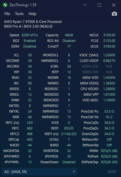

я потом вернулся на fclk 2000 и занялся процессором,лимитами и курвой.и у меня стало вылетать в кранчере,то по VT3.,то в аиде стресс тест FPU + RAM .думал из за настроек курвы в не правильный минус.но сбросив rfc в авто (там за 1000 выставляет) - все норм,кроме "не вкусных" значений в аиде.стал уменьшать,у меня все пошло на 682(220нс),ниже не стаб.

x750 какие напряжения? Вылет вт3 и карху - часто низкий вддк памяти, даже чаще всего это оно. А может о обратное надо сделать - понизить его, если оба напряжения избыточны

vdd-1.45 vddq- 1.36. vddio- 1.28. vddp- 0.98 vsoc-1.2 ,игрался с vsoc до 1.26,не влияло,оставил по дефолту. первоначально уже не помню, но начинал с 1.41 память,вддк1,32.память под вентилятором,выше 38 гр по hwinfo не было.я же еще по ядерку праймом делал в циркуле,спец профилем для амд5( на все виды нагрузки). сутки почти,все проходило.

x750
вддк 1.395 и пробуем.Если нет - то 1.41

я хотел бы уяснить,что бы не проходить эти круги ("ада") тестов,( так как у меня сейчас все стабильно.ихмо), что мне даст повышение вддк 1.395, я смогу снизить рфс..я знаю сколько прибавляет в тестах,и снижает в задержке снижение по 10 нс, по 300мб в скорости, и 0.2 латентность,примерно.и это если пойдет... у меня и на интеле 14600кф, ,то же кингбанки м- дай ,этот рфс был дубовый, хотя там первого и нет вроде,чуть перебрал в минус, вообще не старт биоса.....даже.

брату кинги мдай настраивал, на 7600 рфц спокойно 607 шел.
Оно, конечно, рандом на кингах, но не до 220 наносек на амд при детских, в целом-то, частотах.
Повышение вддк рекомендую только из отчета об ошибках в вт3 и карху. А не из-за проблемы конкретно с рфц.
Там 170 наносек - это очень расслабленно. Для 6200 это 527. А вообще и 160 должно держать, что есть около 500

да я сам подумал,что 160нс будет с лихвой на 6200\2000.... 496 тайминг вылет в тм5,через 5 мин. в авто - ставит мать 496 рфс2.

x750 ну в общем вддк памяти и сок низковат, я бы сразу пробовал 1.23-1.25. Если процу не дано, то крутить уж вверх, не жалея овса
