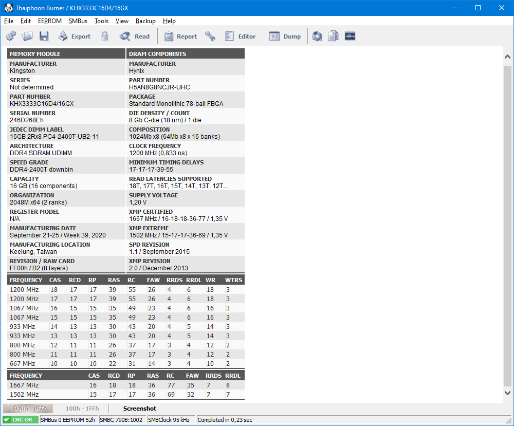

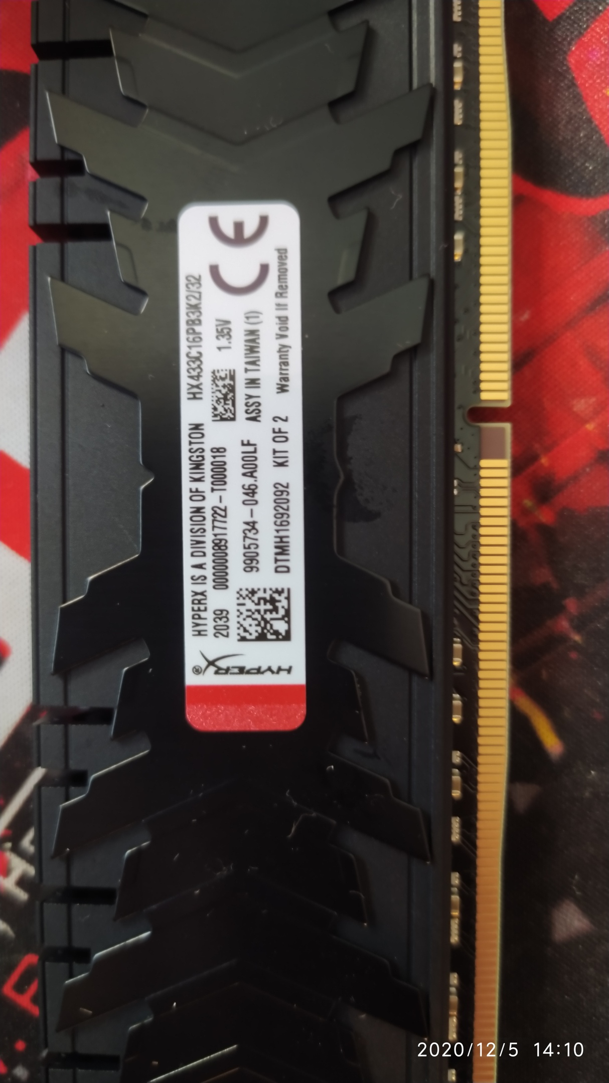

Если поможешь в расшифровке какие чипы и прочее, буду благодарен.

Еще раз, кто ни чего не понял, может я хреново объясняю...
Я купил то что было, за деньги которые были, то что уже было протестировано производителем и то что абсолютно точно заведется на 3333 на моей системе без бубна.
Этот базис обязан был быть незыблемым так как будет разгон нормальным или нет ни кто не может гарантировать. Или ты ,челик в интернете, готов ставить свою ж что мне надо покупать именно то что нужно (25к за Z серию мне кажется невменяемым), и это Гарантировано будет гнаться за 4000,но для чего?
Еще, пожалуйста подробно почему я купил хлам и почему это не считается приростом, учитывая что чисто цифрами, в том же винраре, прирост составил 12% к конечному и это не придел, так как я тайминги не подбирал, а мать обычно ставит их с запасом.

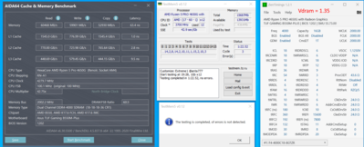

Пытаюсь двуранговые бидаи из подписи стабилизировать 3800c15 gdm off. На текущий момент тайминги в спойлере. После холодного старта первый цикл TM5 с конфигом 1usmus v3 проходит всегда, проверил 3 раза подряд. Нагреваются плашки до 46 после первого цикла, судя по их датчикам. Надо сказать, что 46 градусов это под обдувом от corsair airflow с замененным вентилем Noctua NF-A6x25 FLX и работающем на полной скорости. На втором цикле начинаются ошибки. Неужели при 46 градусах уже ошибки? Перебор сопротивлений пока проблему не решает. Есть идеи?

Стабилизировал.
3800c15 G.Skill TRIDENT Z F4-3200C14D-32GTZ
56127

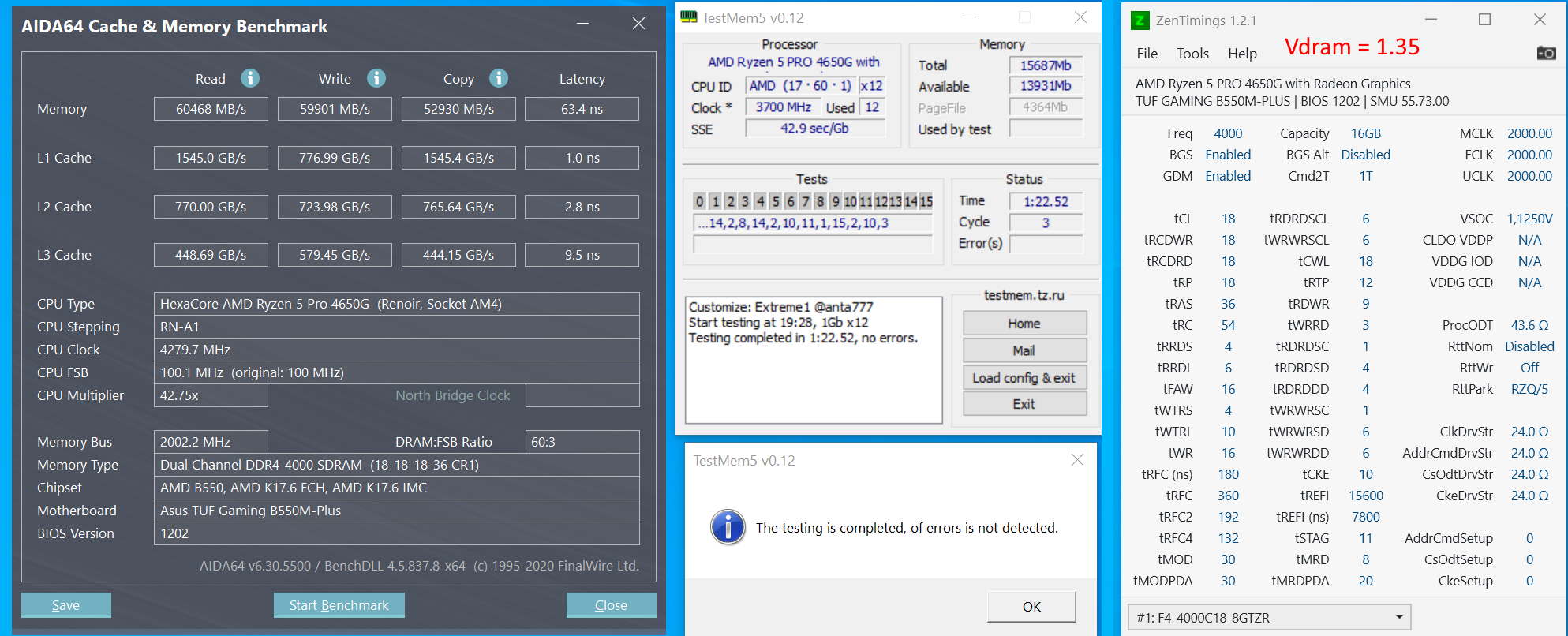

Всем привет.
APU Ryzen Pro 4650G.
Память G.Skill F4-4000C18-8GTZR (18-19-19-19-39).
Мать ASUS B550M-PLUS.
Желаемая частота разгона 4400/2200(IF) + iGPU 2200MHz.
На XMP все четко, тесты сетап проходит. При 4200/2100 тесты в TM5 проходит только при Light конфиге. На 4400/2200 могу запустить винду только при XMP конфиге и Auto таймингах.
На 4000/2000 пока довел до таких таймингов.
В каких параметрах двигаться дальше?
4000_OC.png [ 533.41 КБ | Просмотров: 915 ]
В поднятии вольтажа, дальше нужно двигаться.

Всем привет.
тайминги на 4000 настроить правильно и радоваться жизни лол. на 2000 IF даже у бороды не пошла)))
Это разные камни и разный КП, на Renoir 4200 вполне реально.

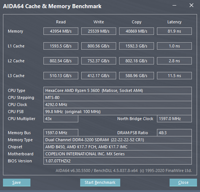

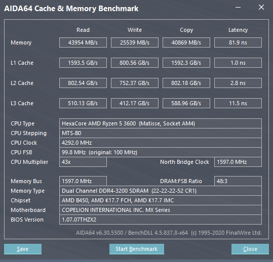

Добрый день. У меня ноут на R5 3600. И вопрос по памяти. Это норм что скорость записи в два раза ниже скорости чтения? Тайминги конские на то он и ноут.
cache.png [ 91.66 КБ | Просмотров: 777 ]

fizikpsix для Zen2 это норм. Сравни результаты в шапке, нам у всех примерно так чтение/запись?

Спасибо. Данной проблемы только у R9 нету.
Так и думал. Если речь про Vdram, то пробовал до 1.45. Ситуация немного улучшается - light конфиги в TM5 проходит, extreme - нет. Иногда система крашится прямо из винды. Пробовал играть напряжениями на Vsoc - тут или POST не проходит, или тоже краши из винды. Готов ослабить тайминги, чтобы добиться стабильности, если в этом проблема, поэтому и спросил "куда двигаться дальше".
Тестируйте ПО указанным в шапке, так будет понятней. Для вашей памяти 1.45v я бы сказал необходимый минимум, я на бидай выставлял 1.5v, а после настройки и получения стабильности снижал напряжение, об этом в статьях по разгону написано.
TSME отключили вы?
