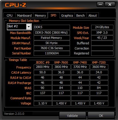

heonic тогда конечно
Screenshot 2024-11-13 071148.png [ 37.94 КБ | Просмотров: 1080 ]

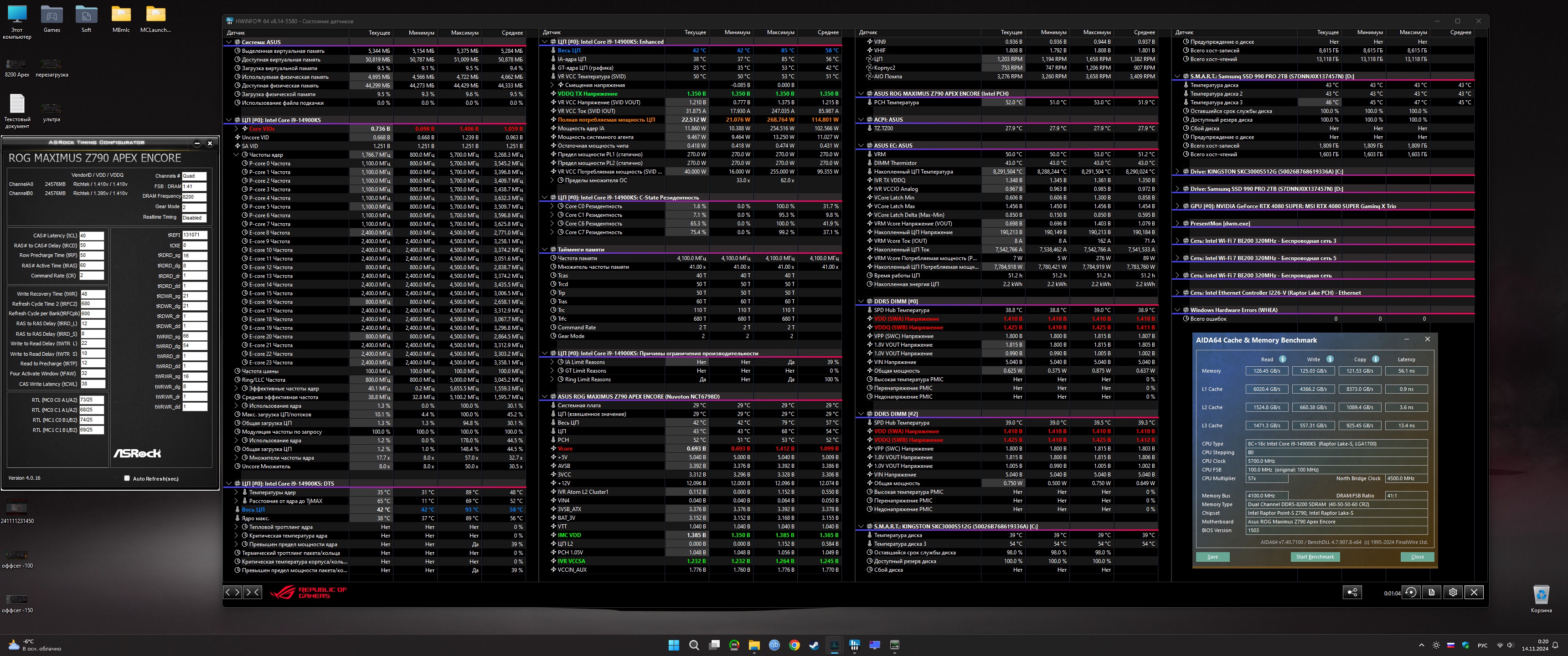

Пришли седня KingBank 2*24 которые черные с жирными радиками. Запустились в 8200
Тайминги спер у Exolon, чуть позже попробую подкрутить еще чего.
На пол часа ТМ5 запустил, ошибок нет, полноценно уже завтра прогоню
8200
8200 Apex.jpg [ 1.6 МБ | Просмотров: 808 ]
Lian LI OD11 EVO XL/SL140INF|Apex Encore Z790|14900KF|T-Force Xtreem 2*24GB|Кастом СЖО|MSI Trio 5080|512GB KC3000+2TB 990PRO|EVGA G6 1000W

тесты какие то печальные совсем. так и должно быть?

Регистрация: 24.03.2006
Откуда: Moscow
Фото: 266
почему это?
С учетом низкого ринга и жуткого СЛ40 вполне себе хорошие резалты в аиде.

Регистрация: 23.10.2024
Откуда: Красногорск
Andy**Pro писал(а):
тогда конечно
Нашёл косяк и косяк в программе и даже в двух, у меня одна родная от MCI а вторая не понять от кого, но как факт и та и другая программа не работает, нашёл инфо, что не работает по причине что-то связанное с антвир, и была же тут ссыль на эту же программу но только от асуса, скачал, установил, все заработало, параметры в норме DDR живая, всех живых и хмр тоже есть, завтра прикреплю скрин
