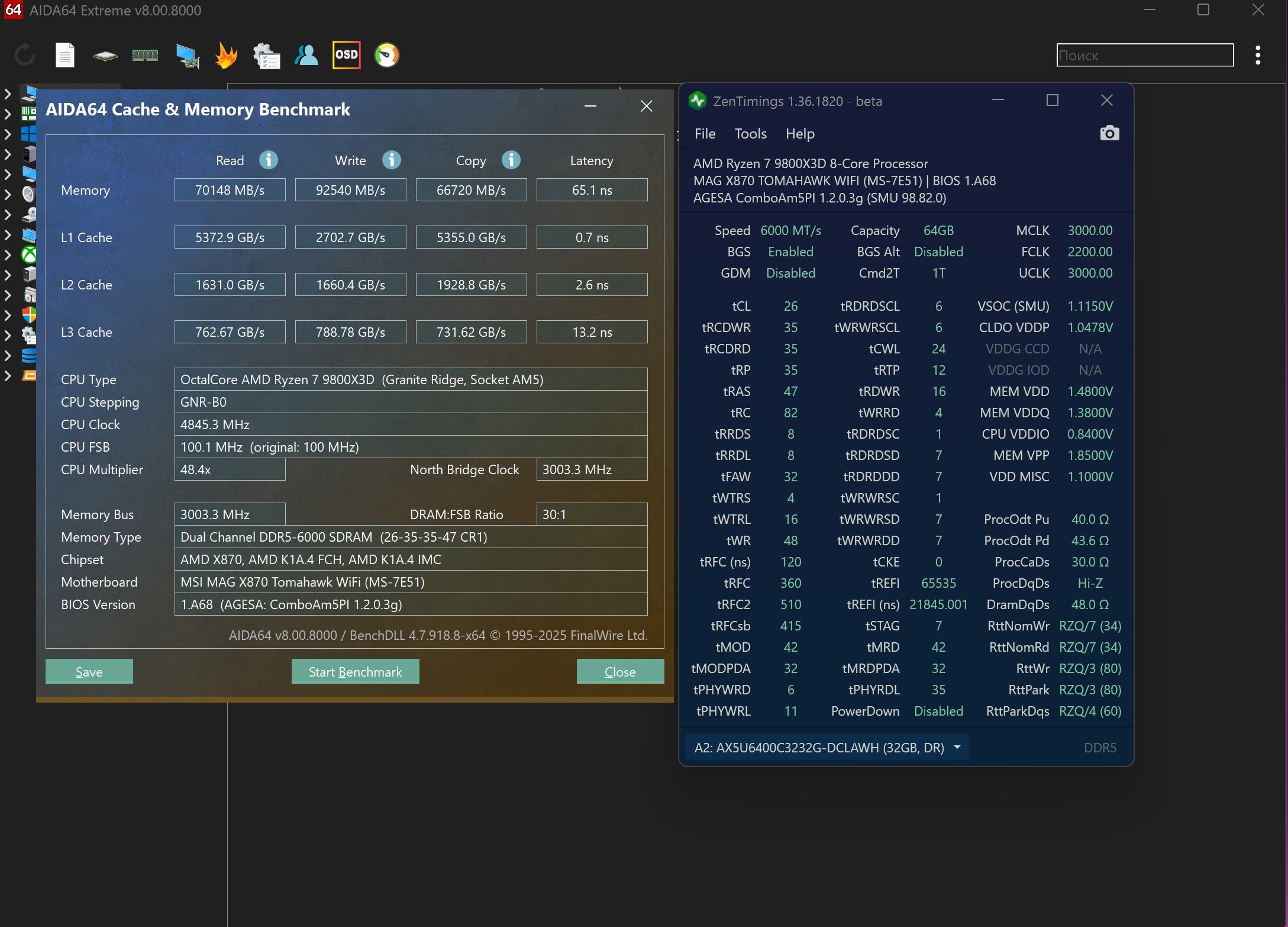

Регистрация: 17.06.2025
zslyf0x писал(а):
В шоке от этого dual ранка, будто помойка извините самая настоящая.
их надо более качественные брать..они хуже гонятся
Снимок экрана 2025-09-24 164458.png [ 1.35 МБ | Просмотров: 602 ]
Как можно объяснить такой низкий vdiio на скриншоте?
Это давний косяк плат МСИ..в реале там 1.38В
AMD 9800X3D/ MSIX870 TOMAHAWK/ADATA XPG Lancer 64ГБ 6000CL26/Radeon RX 7900 XTX Taichi/ DEEPCOOL PQ1000M/34"Samsung Odyssey G8 G85SD
Имхо в таком случае лучше смотреть на данные мониторинга, вот в аида к примеру датчики. Типа в Zentiming у меня показывает 1.175v vsoc, а в аиде 1.212v. vddio в zentiming показывает 1.17v а в аида 1.2v.
Ну или в HWInfo глядеть, но у меня к примеру в HWInfo все датчики скопом и не понятно, что какой показывает.
Нет предела совершенству.
<TopUpdate>
Zentiming показывает значения в биосе
но матплаты всегда набрасывают вольтажа
