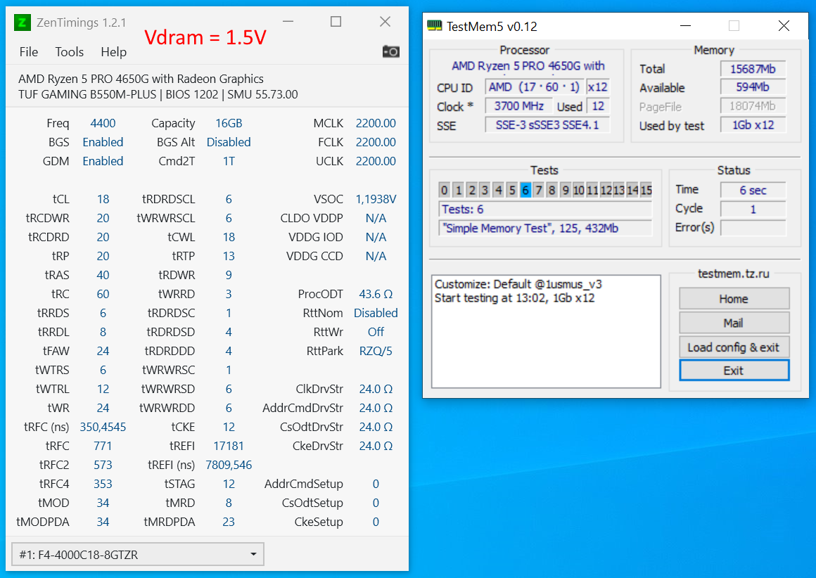

The KMS писал(а):
Тестируйте ПО указанным в шапке, так будет понятней.
Вываливается в перезагрузку.
4400_crush.png [ 235.78 КБ | Просмотров: 746 ]
4400 жирновато будет для АМД)) Я 4266 максимум видел из стабильных частот.
