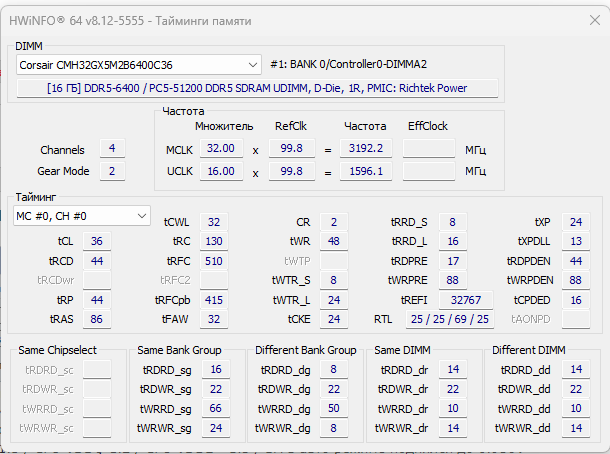

В общем вот чего смог "выковырять" в этого комплекта памяти Corsair Vengeance 6400 МГц CMH32GX5M2B6400C36W на чипах Micron , который на отрез отказывался запускаться в XMP без ручного выставления всех напряжений.
Но странно , что на сайте производителя платы , в списке поддерживаемой памяти она есть , этой ревизии (3.43.04) для 13 поколения / non-K процессоров . В пятницу верну в магазин .
Mem VDD 1.36 / mem VDDQ 1.3 / CPU VDDQ 1.2 / CPU VDD2 ~1.3 / SA в авто режиме поднялся до 0.930V
Запускался на 6800 с Mem VDD 1.4 / 36-48-48 / Но нет никакого смысла тратить время на эту память .
tREFI выше 65535 уже никак не влияет на ПСП и задержки .
tRFC / tRFCpb в авто 510/415 , при попытке их изменений в ручном режиме сразу улетает стабильность и плата не стартует .

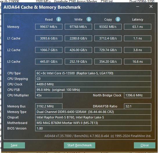

memtest 6400.jpg [ 114.46 КБ | Просмотров: 2325 ]

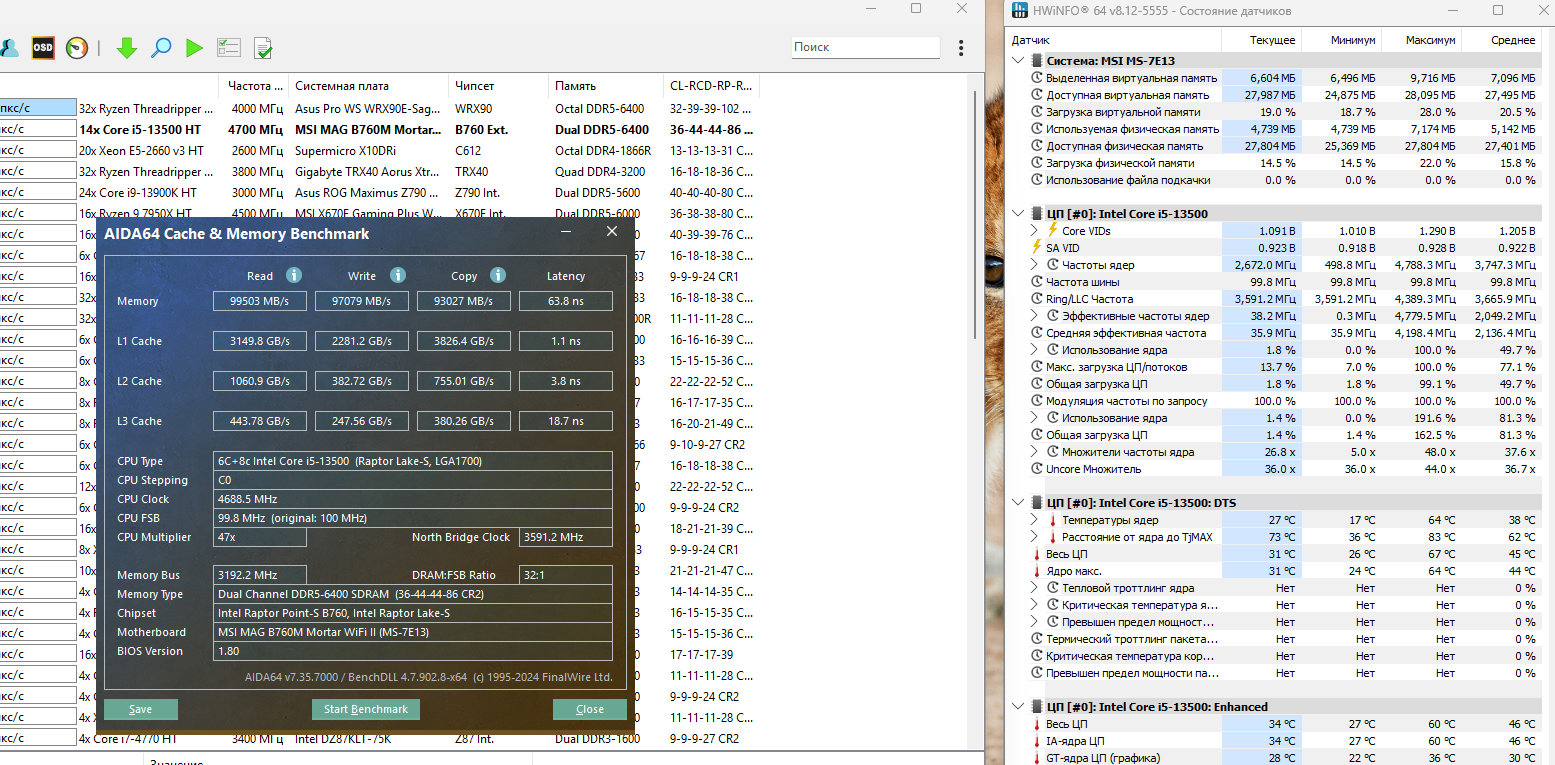

изображение_2024-11-14_015234983.png [ 419.44 КБ | Просмотров: 2301 ]

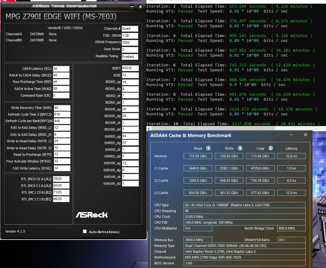

Стаб на vt3 7800 с настроенным профи и Аида, может еще, что надо в профили настроить? Второй тест N63 еще не делал, если будет падать куда копать?
тест
