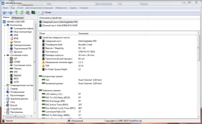

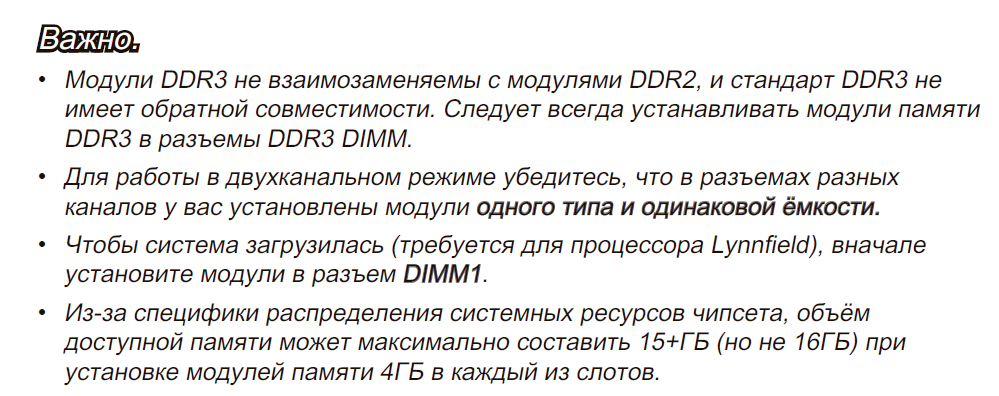

Val10 писал(а):
в аиде мат. плата-чипсет-контроллер памяти-активный режим, там что написано, 128 бит или 64?
128
Контроллер памяти.PNG [ 125.9 КБ | Просмотров: 4351 ]

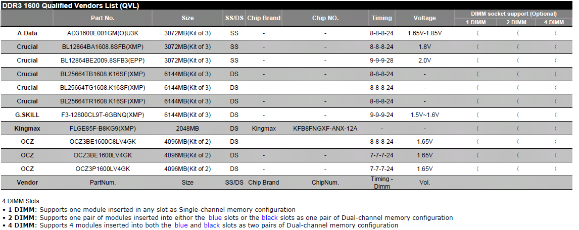

Если вы читали весь форум с самого начала, то заметили, что совместимость памяти, не входящей в вендор-лист, - вещь непредсказуемая.
Когда эти платы выходили в продажу в 2009 г, планок объемом от 2 Гб с частотой 1600 МГц было очень мало. Последний БИОС 1102 (от 22.10.2010) не содержит информации о расширении поддержки определенного вида памяти. Его предшественник 1101 (от 7.04.2010) содержал в себе поддержку новых планок (Enhance the compatibility with certain memory - увеличение совместимости с определенными планками памяти). То есть, в эту версию БИОС вошли некоторые планки, выпускавшиеся на тот момент и попавшие в вендор-лист. Вашей памяти в нем нет. Поэтому встанет она или нет - можно выяснить только опытным путем. Снимать планки и везти их домой таки придется.
Мой опыт показал, что, не смотря на полное соответствие математическим параметрам (у меня процессор Core 2 Extreme QX9770 с нативной системной шиной 1600 МГц (то есть ее не надо гнать до 1600)), обычная память Kingston KVR16N11/4, и оверклокерская Kingston KHX1600C9D3K4/16GX не завелись на 1600. Хотя обе запускались на 1333. Сброс БИОС, установка по 1 планке в оранжевый слот, установка профиля XMP и повышение вручную вольтажа (имеется в виду оверклокерская KHX1600C9D3K4) и прочие танцы с бубном результата не дали. Единственное, планки у вас небольшие по объему (2 Гб) и, по опыту, контроллер памяти на чипсете Р45 совместим с ними больше, чем с 4 Гб.
Удачи!
PS. Вендор-лист на память 1600 прилагаю. Можете сами найти его на офсайте Асуса
Комментарий к файлу: Вендор-лист на память 1600 МГц
Совместимость памяти 1600.PNG [ 94.93 КБ | Просмотров: 4230 ]

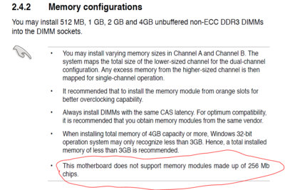

Trotwood писал(а):
Планки же по 2 Гб, и старые, и новые, состоят из односторонне прикрепленных 8 чипов по 256 Мб.
http://www.nix.ru/autocatalog/memory_mo ... 82750.html
http://www.nix.ru/autocatalog/memory_mo ... 79479.html
3.1, не?
Фанатики красочны, а человечеству приятнее видеть жесты, нежели выслушивать доводы.
Регистрация: 16.12.2015
Фото: 50

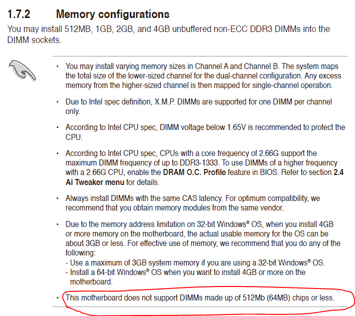

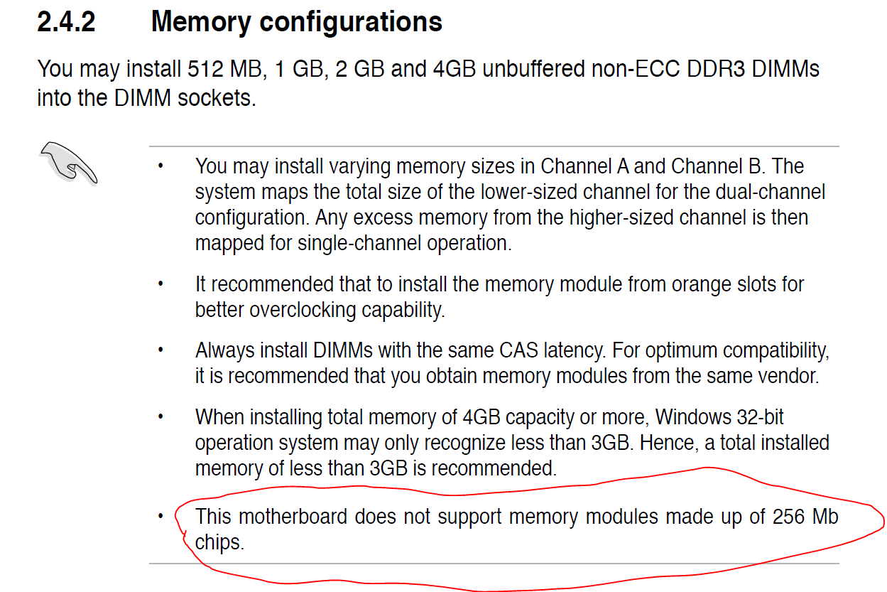

Visionaire писал(а):
О-как. Не знал, что такие появились.
Они, скорее всего, не заведутся. В инструкции к плате написано, что чипы в планке памяти не должны превышать 256 Мб (см
вложение), а в этих двух, где четыре чипа, каждый - по 512 Мб.
Параметры модулей памяти.PNG [ 125.31 КБ | Просмотров: 4168 ]
ASUS X79-Deluxe|4930K|СВО|G.Skill 2400 32 Гб|MSI GTX 1080 Ti|Creative X-Fi Titanium Fatal1ty Champion|Samsung 950 PRO|HDD 2Тб|БП 700W|CM HAF XM

Trotwood про плотность чипов всё верно, не спорю. но мои кингстоны 1600 имеют старую чиповку, по 8 чипов с каждой стороны, под радиатором их хорошо видно, даже отрывать не надо. и один хрен по всей морде...
3770K/3570K...

zorg писал(а):
После вынул память и установил DDR 3 1600 4Gb (KVR16N11S8/4 1.5V) 8 шт микросхем, запустился только БИОС.
А почему БИОС то запускается? А винда нет?
Trotwood а откуда страничка то? Перерыл мануал по мат. плате нет там такого...

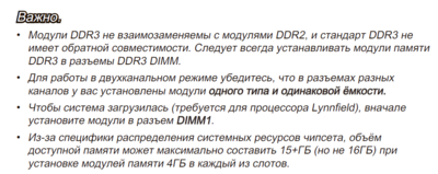

Это вырезка из мануала для Asus P5Q3. Ветка посвящена совместимости Asus P5Q3 с различными планками памяти. Вам нужно зайти на ветку вашей платы MSI H55M-ED55.
Посмотрел мануал для вашей платы на офсайтесайте
http://ru.msi.com/product/motherboard/s ... own-manual
там ничего не сказано по поводу ограничения объема чипов памяти (см. вложение 1). Однако для похожей платы на таком же чипсете Р55 и таком же формфакторе mATX: ASUS P7P55-M ограничения по размерам чипов уже в два раза выше: до 512 Мб (см.вложение 2).
http://www.asus.com/ru/Motherboards/P7P55M/
Возможно, поэтому на вашей плате некоторые планки памяти с чипами 512 Мб стартуют, но максимум, чтобы загрузить БИОС.
Поскольку в мануале для вашей платы информации по размерам чипов нет, то не вижу варианта, как подождать неделю ответа на английском языке от службы поддержки и воспользоваться онлайн-переводчиком.
Комментарий к файлу: Вложение 1. Память для MSI H55M-ED55
Память для MSI H55M-ED55.PNG [ 100.61 КБ | Просмотров: 4099 ]

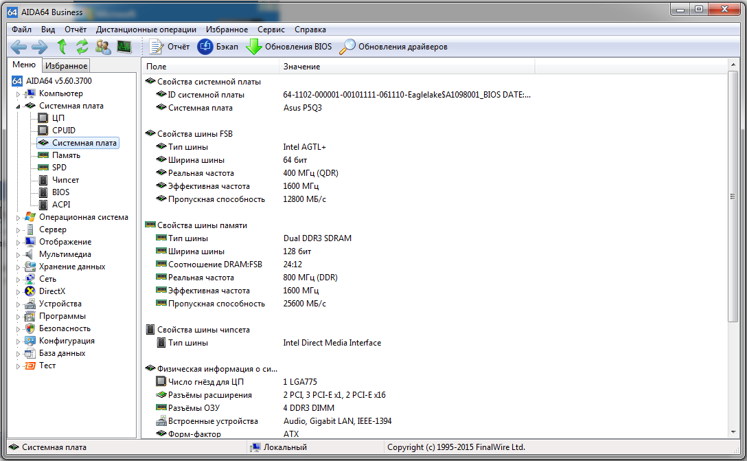

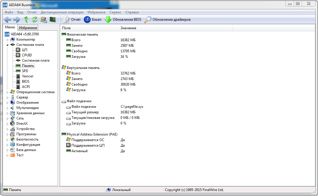

Списывали старые компы в офисе. Снял себе по 3 планки Самсунг 4 Гб - 1333 и 1600.
Ни одна из 1600 не завелась на частоте 1600 (на 1333 - все ОК). А вот все планки 1333 легко взяли 1600. Это даже разгоном не назовешь, т. к. нужно только в БИОС выставить 1600. Напряжение и тайминги штатные (1,5 В, 9-9-9-24). Менять не пришлось.
Не знаю, как у других, а моя плата принципиально не работает на частоте 1600 с планками 1600 разных производителей оверклокерскими и обычными, но без проблем на частоте 1600 с многими планками 1333, если на них выставить 1600. Может, кому это поможет.
PS Заменил у себя 2 ГБ планку Самсунга 1333 на такую же 4 Гб. Итог - 16 Гб памяти на частоте 1600. Полет нормальный. Мемтест пройден.
Комментарий к файлу: Частота памяти
Память частота 1600.PNG [ 108.24 КБ | Просмотров: 3797 ]
Комментарий к файлу: Объем памяти
Память объем.PNG [ 98.72 КБ | Просмотров: 3797 ]

Val10 писал(а):
данный случай в очередной раз подтверждает тот факт, что асус напортачил с памятью. ну или не напортачил, а просто забил на это дело...
Да вы чего ребят! Материнка уже 8 летней давности, какой смысл поддерживать компании старый продукт, когда цель у них выпускать и продавать всё новее и новее. От поддержки они ничего не получают, кроме спасибо) А в то время только появились DDR3 планки на 1333 как стандарт, поэтому они лучше коннектятся. Сейчас же стандартной частотой считается 1600 и планки ориентированы под современные процессоры. Вот и всё.
